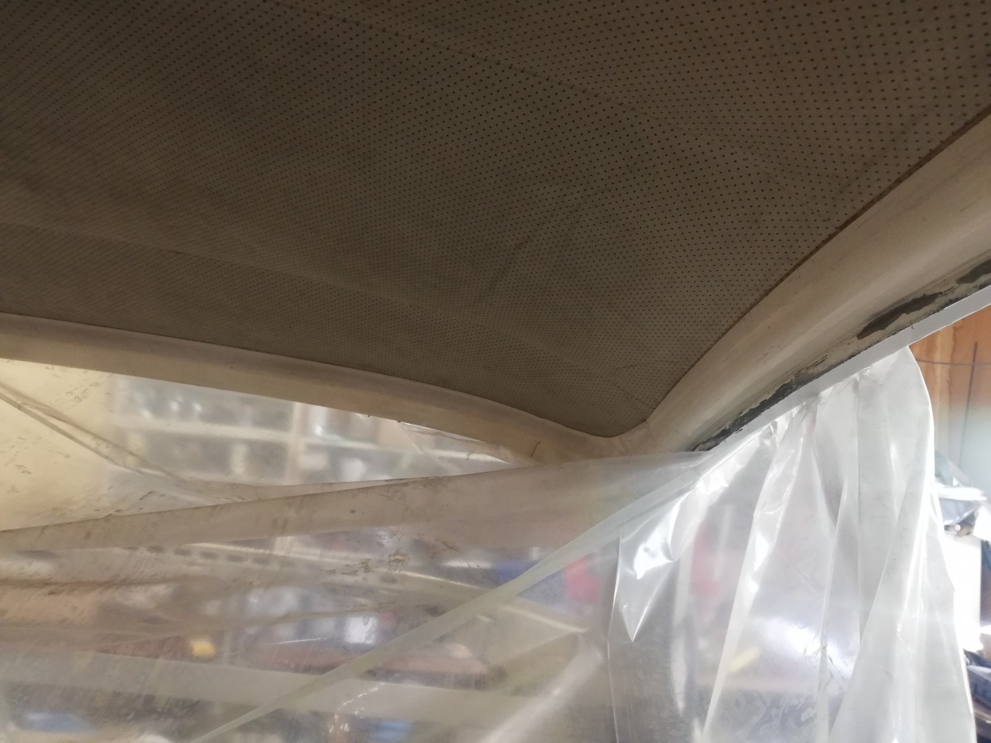

      Någon som vet hur man plockar ner innertaket i saab 96 -66? Jag har försökt att spänna ner byglarna som spänner upp taket men utan framgång eller ska bara mer våld brukas, man vill ju inte att taket spricker.
      hittade denna texten i vhb
      ´´TAKKLÄDSEL, SAAB 96 T.O.M.
      ÅRSMODELL 1966
      Montering och demontering
      Takklädselns infästning består av en trådspiral som löper
      runt takklädseln. Se bild.
      Då takklädseln skall monteras, fästes den först på de
      tre främre hakarna i vindruteramen. Därefter monteras
      de tvärgående spanten framifrån och bakåt med spanten
      liggande.
      Med hjälp av verktyget 784096 spännes takklädseln över
      de hållare som finns fastsvetsade i takramen mellan
      sidorutan och bakruta. Verktygets krok anbringas därvid
      i de öppningar som finns i takklädseln.
      Takklädseln sträckes till sist genom att fälla upp spanten.
      Om takklädseln ej blir helt slät efter uppsättningen, kan
      den sträckas genom att man värmer den försiktigt med
      en värmelampa (av typ som användes vid lackerings-
      bättring).
      OBS! Värmes klädseln för mycket smälter plasten och
      blir blank.
      Demontering sker i omvänd ordning, varvid försiktighet
      får iakttagas, så att takklädseln ej spricker sönder.´´
      Tipps uppskattas om någon vet hur man gör eller kan skicka en bild på specialverktyget.
