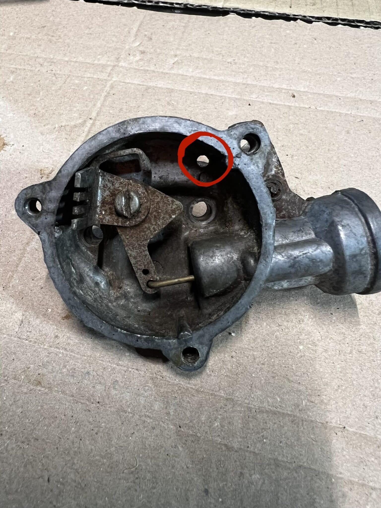

                      september 25, 2026 kl. 11:55 #532519
                      Tack för svar, började misstänka det när jag inte såg några hål på insidan och att själva locket var lite för tjock för bara fjädern. Så nu är den rengjord, justerad och i hopskruvad, får se i framtiden om man lyckades 🙂
                        september 22, 2026 kl. 09:47 #532452
                        Jag lägger in en bild så kanske det blir lättare att förstå
                        jag har markerat hålet med en röd ring
                        IMG_6862
