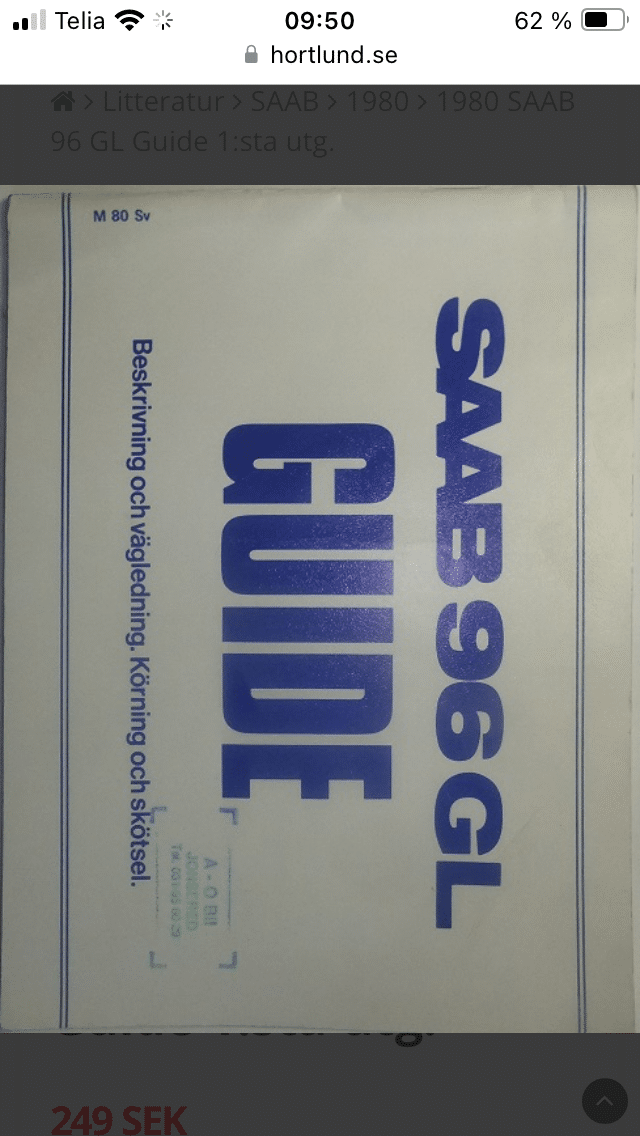

                Hej, ser den ut som bifogat? Är det fler böcker som ingick i plastmapp 1980?
                  januari 3, 2024 kl. 09:49 #512912
                  Hej, hur risiga är de? Hur ser boken ut?
                  mvh MN
