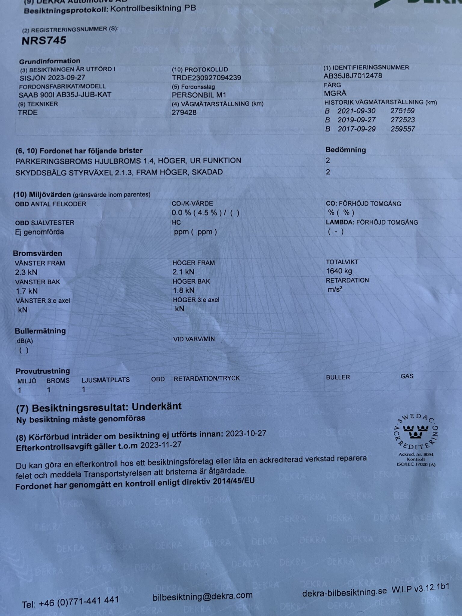

              september 2, 2026 kl. 11:13 #530795
              Tyvärr så står inget CH-värde angivet på protokollet, inte heller på protokollet från 2023 då den besiktigades innan avställningen. Ser nu att då hade den t.o.m 0,0 på CO. image
