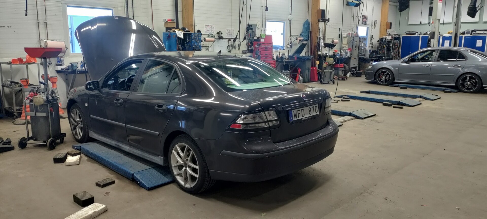

Har köpt min första Saab :), kanske inte otippat då jag jobbar på en Saab/Orio verkstad (jobbar dock mest med Kia).
Sen har ju min morfar och bror min haft ett gäng Saabar, och jag har tyckt om dem.
Dock ligger ett annat “ingenjörsmärke” närmast hjärtat, Citroën. Har dock förpassat min Xantia till sommarbil och då ville jag prova en Saab som brukis..
Köpte denna av en kollega, och det är en Espresso Black 9-3 Linear 1.8t uttagen 09-2004 ÅM 2005.
Nysåld i Boden hos våran fd, filial där och verkar mest har gått i norrbotten. Lite rost på framskärmarna och under men helt ok för att ha gått 23000mil. Lite konstig utrustning har den, Xenon, backvarnare, elstol förare och farthållare. Men inga fickor i ryggstöden fram och inga mugghållare! Det har jag dock eftermonterat.CIM, rattlås och tändningslås är bytt tidigare.
Hittills har jag bytt/gjort:
Service, alla filter (utom bränslefilter, bytt tidigare)
Stötdämpare runt om
Fjädrar och kompletta lagringar fram
Stötdämparfästen bak
Styrled HF
Camberbult + länkarm VB + hjulinställning
Kupéfläkt
Bromsar fram
Nya sommar + vinterdäck
Facelift lyktor bak, de gamla var spruckna.Ska byta kam och balansaxelkedja framöver, samt vattenpump då den läker lite..
