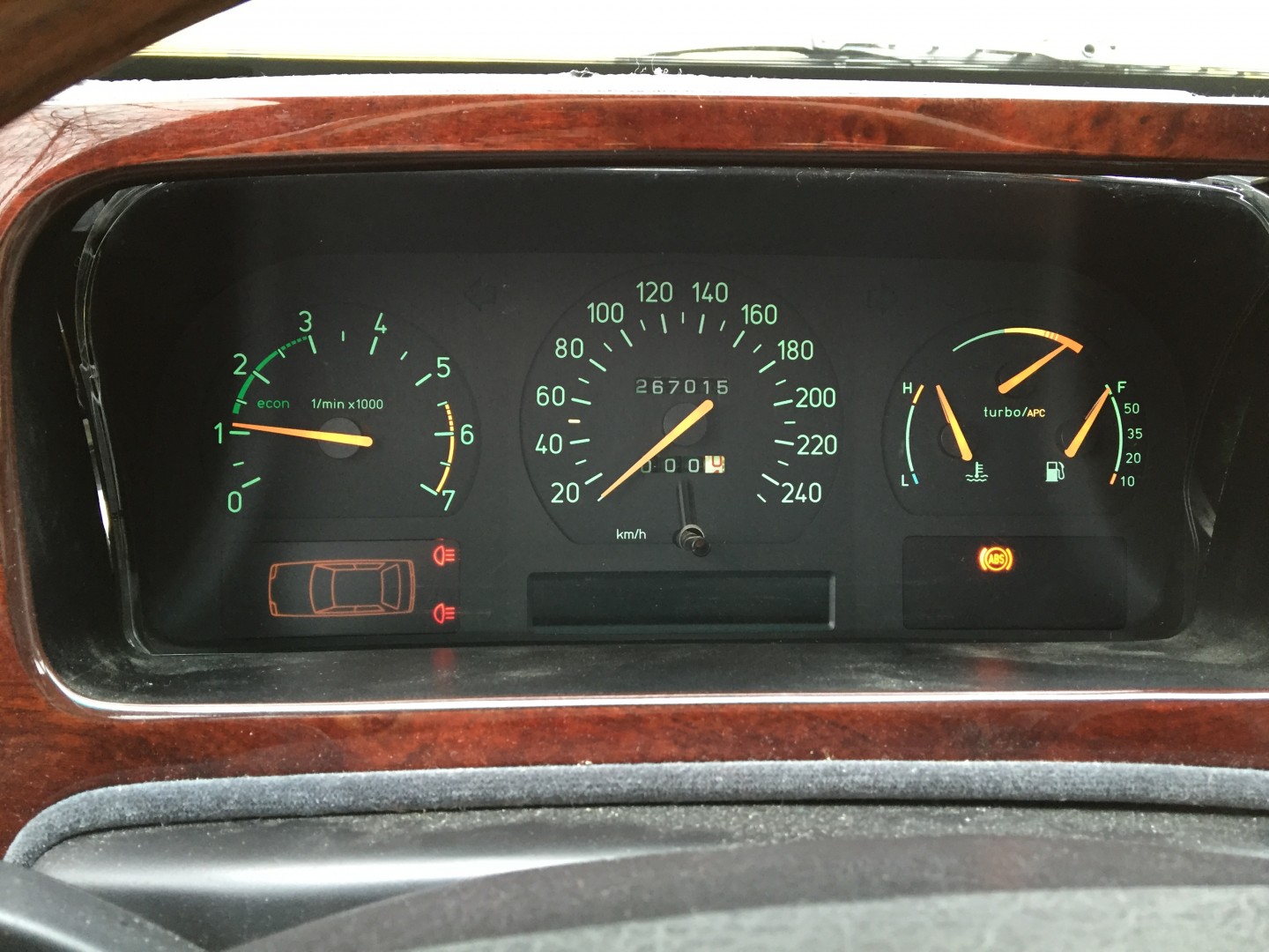

              Helt plötsligt slog temp och bensinmätaren om till max, och stannade där. Jag antog att det var något problem i instrumentet (jordfel?) och därför passade det ju bra att installera den ”nya” jag har med turbomätare.
              Lite pilligt med kablar på baksidan men drygt en timmes jobb så var det gjort. Dock kvarstår felet och turbotrycksmätaren är inte heller helt ok 😀
              Upptäckte dessutom att tidigare ägare har bryggat ABS lampan istället för att fixa problemet. Så jag har ett lite dyrare fel att åtgärda här nu.

                Laddtrycksmätaren är inte inkopplad hela vägen ännu, men gör mig ändå fundersam att den står på max (och vill åka tillbaka dit hela tiden…)

                        Är det direktverkande laddtrycksmätare på 9000? dvs en som reagerar på vakuum och tryck, som på og900 och 99, eller är den elektroniskt reglerad, som på ng900/9-3 och 9-5?

                          Den är direktverkande! och tyvärr verkar den ha hunnit gå sönder. När jag köpte den så var normalluft i mitten, men ju längre den har legat i min källare desto mer har visar rört sig åt höger. Jag tror itne att det är mer tryck i källaren nu än i somras.. Jag har kopplat in den och normal tryck är fortfarande som på bilden. Jordfel har jag letat efter, men det är jävligt mycket kablar i en 9000 😛
