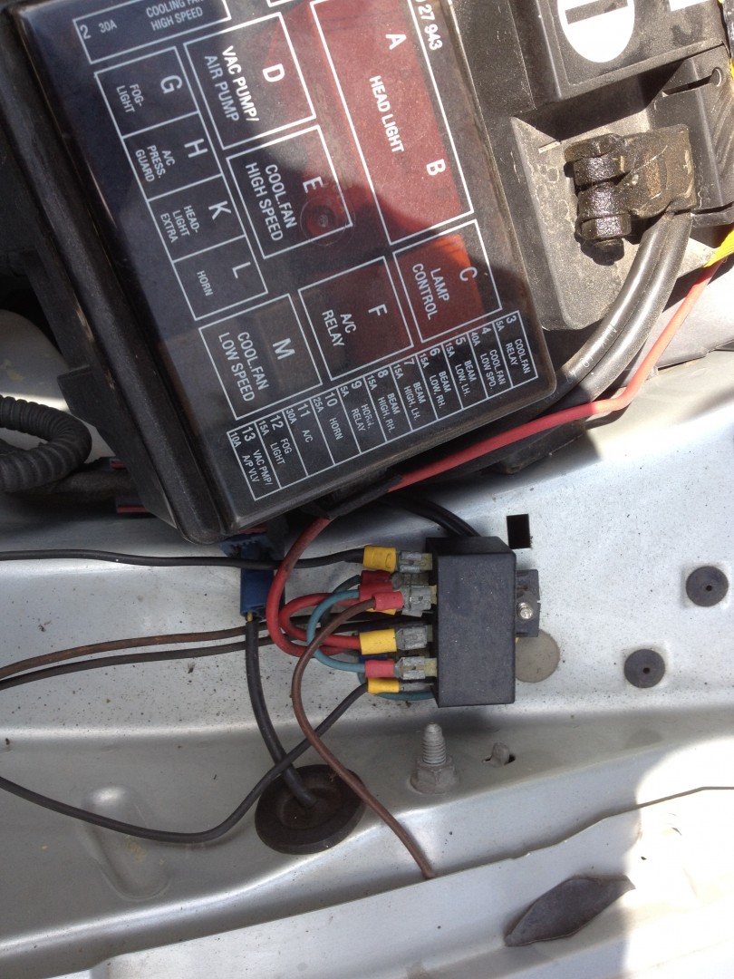

        Det här verkar vara ett hemmabyggt relä/elhub för extraljus som inte längre finns på bilen. Efter att ha kopplat bort den extrakabeln som gick fram till extraljusen har jag bara ljus på höger fram.
        Sedan tidigare har jag haft halvljus på offläget, ingenting på P-ljusläget och halvljust på onläget på switchen i instrumentpanelen.
        Innan jag börjar riva och bena upp detta, vill jag bara veta att detta inte är orginal.

          Ser ut att vara ett eftermonterat dubbelrelä ja.

            Har demonterat detta extrarelä, ljuset fungerar men ibland slår det av sig själv alt. går inte på. Men bara på höger sida, så då kan det inte vara reläet?

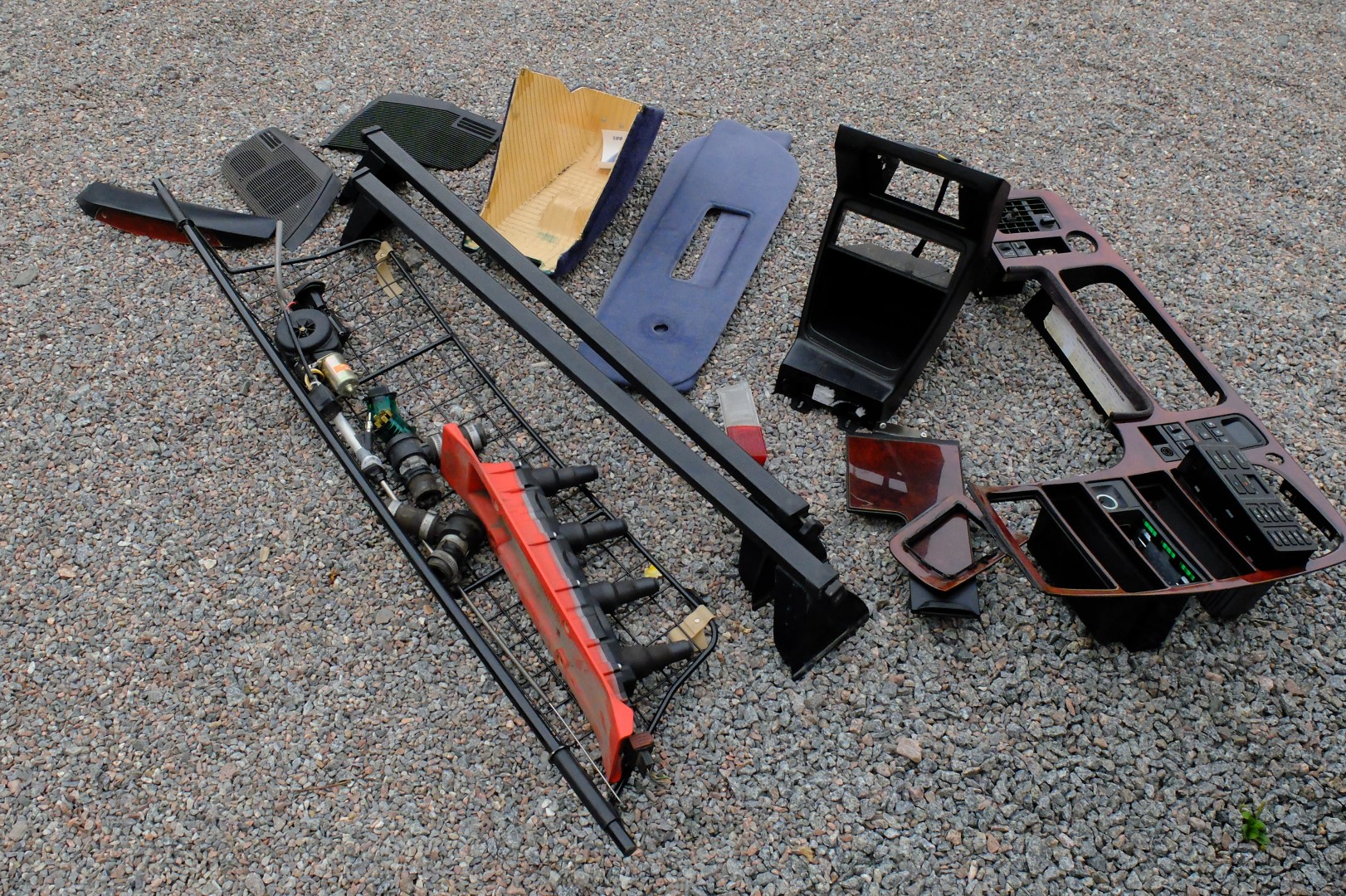

                    Igår hade jag jättekul, hittade en massor med roliga grejer billigt på skroten.
                    DSCF1224

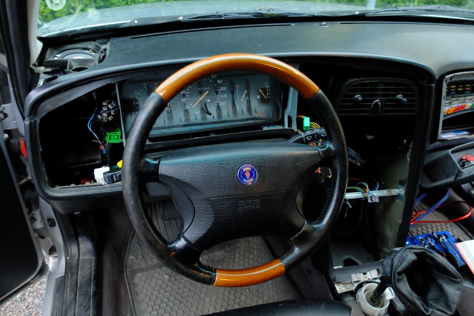

                    Operationen att få ut instrumentpanelen från donatorbilen var relativt enkel, så jag bestämde mig för att byta på en gång då jag velat ha träpanel i min bil sen jag skaffade den.
                    So far, so good.
                    DSCF1227
                    När allt var på plats började problemen.
                    Stöldskyddsdosan hade ingen kontakt med enheten i bilen. Vilket resulterar i att det går inte att låsa med centrallåset och inte att starta bilskrället.
                    Idag har jag ängat dagen åt att felsöka, skruva bort panelen igen och felsöka igen. Samt se vilka andra funktioner som inte fungerar. Det verkar som att den lilla infopanelen/klockan inte fungerar alls längre. Den ger inget liv ifrån sig. Den ännu mindre infopanel som sitter under hastighetsmätaren har tillsammans med klockan tidigare haft funktionen att ibland lyser de starkt och ibland så att det knappt är läsbart. Denna funktion verkar inte vara kopplad till dimmern i instrumentpanelen. Har jag rätt? Hursomhelst är den i instrumentklustret alltid svag nu.
                    Cigguttaget fungerar inte heller längre.
                    Vad fan är det som händer?
                    När en bil ska bytas växellåda på, en är såld och en vägrar göra allt och det finns ingen kvar blir en trött. Jättetrött och frustrerad då jag inte fattar vad det är som kan ha gått snett. Det enda jag kan tänka mig är kabelbrott. Hoppas att det finns någon där med bra ideer och tips!

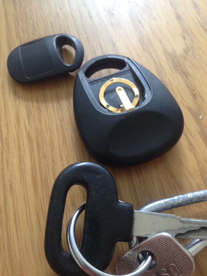

                      Har tom bytt batteri i nyckel då jag tänkte att det kanske var därför de fick dålig kontakt…

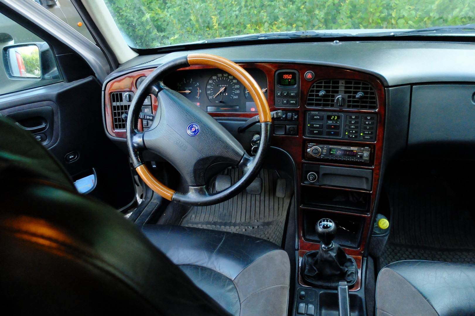

                          Sådär… Nu är det drygaste projektet jag någonsin gjort till ända. Bytt instrumentbräda, sett till så alla lampor osv fungerat, färddator fungerar, bytt acc enhet, tempgivare till densamma och kopplat om stereo.
                          Drog ut på tiden då massor av elfel inträffade och allt blev jävligt bökigt. I slutändan uppskattar jag 40+ timmar nedlagd tid och säkert 4-5ggr som jag plockade ner hela inredningen framtill.
                          Nu vet jag å andra sidan ganska bra hur allt är draget och fungerar. Och har en snygg instrumentbräda i trä 😉
                          Så från och med nu kan jag börja jobba med roliga projekt igen 😀

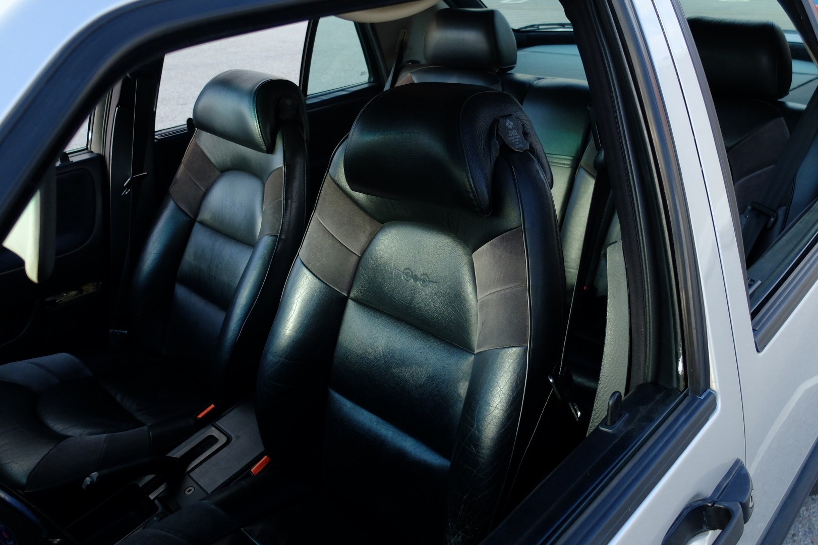

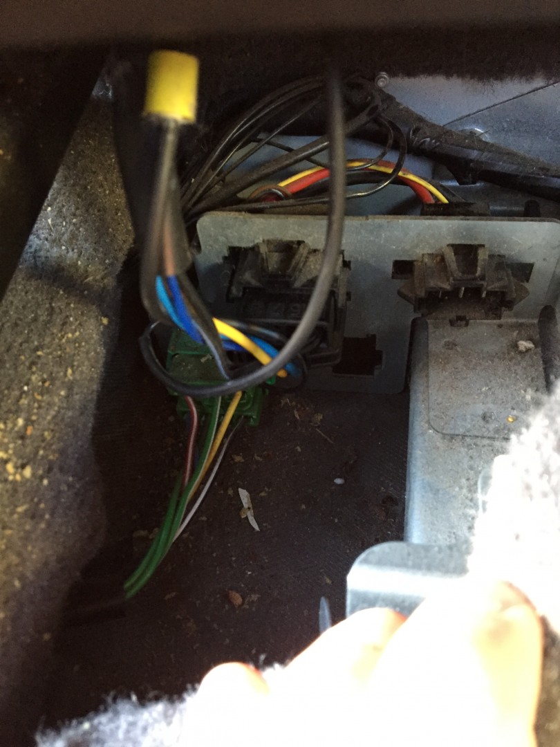

                                  I jakten på sätesvärmen hittade jag en lös kabel, kopplade in den och voilá har jag nu en säkerhetsbältesvarningsskylt som lyser!
                                  Men vad kan vara felet med sätesvärmen, och vad är de andra uttagen till för?
