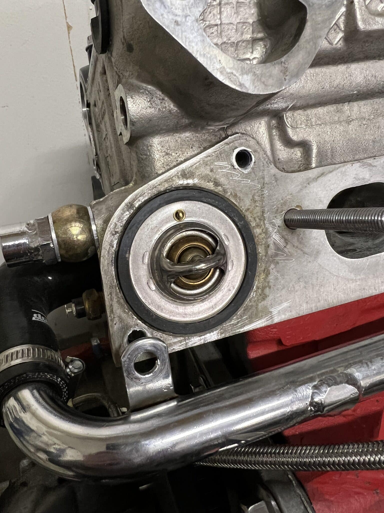

september 29, 2023 kl. 14:28 #511047Vet att det är ett litet lotteri när det gäller termostater, grabben köpte en till sin og9-5 och den visade sig inte fungera bra så han körde med för låg temp och den drog rejält med soppa. Han köpte en ny original och sen har problemet varit borta.
En annan sak som är viktig är att sätta den lilla luftningen uppåt på termostaten. Bifogar en bild så du ser hur den skall sitta.

Luftningen på termostaten känner jag till så den sitter rätt och den är inte gammal heller. satte i den för ca ett halvår sedan men började köra bilen för ca 3 månader sedan.
Visst kan jag ha fått en kass termostat men då borde fläkten inte börja gå vid ”4” när den började gå vid ”10” innan på mätaren?
