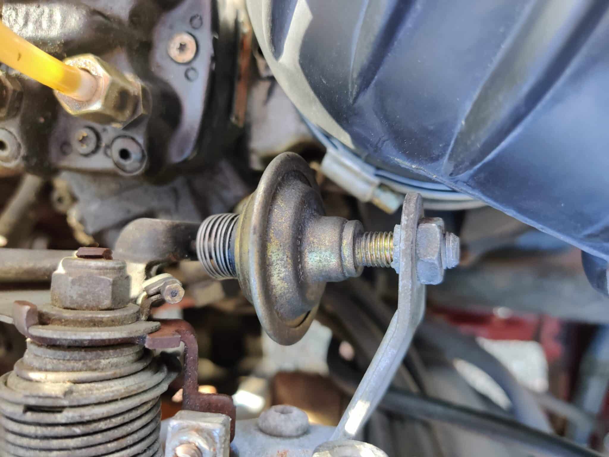

      Är det någon som vet funktionen på den här prylen, ser ut som någon typ av Aneroid.  Sitter på gasvajern. Kan den vara med och påverka tomgången?  Gäller 900i -88

        Det är en dämpfjäder, när du släpper gasen skall inte spjället stängas för fort. Så har jag fått förklarat för mig i varje fall.

          Ja, låter troligt att den dämpar

            Ja det är en del av avgasreningen som fanns före katalysatorerna

              Har katalysator men ändå den här dämpningen?

                Ren komfort grejj.
                är till för att det inte ska rycka till när man släpper gasen. inget annat.

                  Den ska inte påverka tomgången om du inte menar PRECIS efter att du släppt gasen

                    Tack för svar, då har jag bättre koll på funktionen
