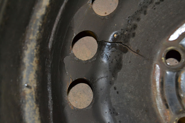

                        Jag drog med muttersnurra med 110 Nm momentstav, det gör jag inte om. Resulterade i fyra spruckna plåtfälgar på två olika bilar. Staven var nog inte bra och drog för hårt (jo jag vet instruktionen för plåtfälgar men den säger max 110 Nm) vilket gjorde att hålen på fälgen vek sig inåt och sprickor startade i hålen. Detta upptäcktes då hela fälgen flexade i kurva och skrapade i bromsoket.
