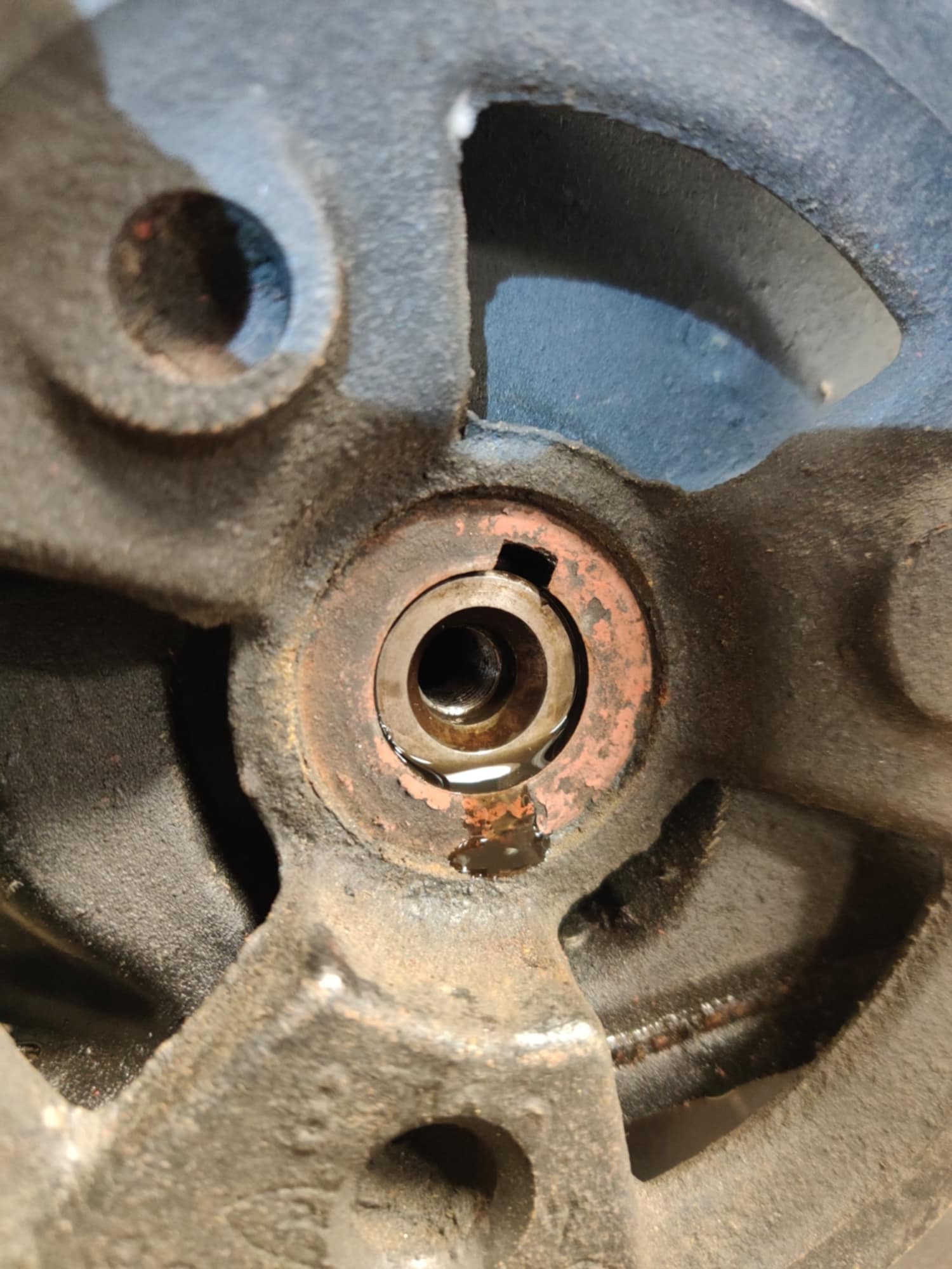

      Jag behöver veta säkert hur främre balanaxellagret ska sitta, ska oljespåret peka framåt eller bakåt?
      Efter att jag bytt lager så har jag ett oljeläckage mellan balansaxel och remskivan, dvs inte packboxen som läcker. Jag har tillfälligt löst det med en fiberbricka bakom remskivebulten.
      Lagret sitter med spåret utåt, så satt även det gamla, och det måste vara där oljan kommer som sen letar sig ut mellan axel och balansaxeldrev och remskiva… Har tänkt lägga packningsklister mellan axel och remsiva, men vill helst hitta grundproblemet.                                                        remskiva1

        Du har monterat det rätt. Spåret skall vara utåt. Verkar lurigt att det läcker ut vid bulten. Inget jag råkat ut för under mina 50 år som V4 ägare. Hälsningar Göran.

            Det är inte så att remskivan är så sliten att den glappar? Det är tight passning normalt. Bara en fundering. Göran.

              Om det inte är som Göran är inne på med glapp vid remskivan så kan det vara genom kilspåret det läcker. Jag hade det problemet på en växellåda till en 92:a förra året. Oljan letade sig ut genom spåret för krysskilen i en medbringare i inre drivknuten. Konstruktionen är densamma, en tätning utanpå medbringaren eller som här, remskivan, men invändigt går ett kilspår rakt genom medbringaren (remskivan) där oljan kan leta sig ut. På 92:an sitter en mutter med ett plan mot medbringaren som ska täta för den olja som tar sig ut genom kilspåret men när de ytorna var skadade läckte oljan ut i drivknuten. Bägge medbringarna svarvades för att få oskadade ytor och för att vara helt säker på att det inte skulle kunna läcka gjorde jag ett par fyrkantiga plastbitar som passade exakt i spåren och tryckte in dem längst ut i spåren och la också i tätningsmedel innanför muttern som håller medbringaren. Tätt blev det. Lägger med några bilder där det syns hur det ser ut på växellådan. Att lägga i tätningsmedel som du nämnde i tidigare inlägg borde göra det tätt.
                mars 30, 2025 kl. 21:40 #520488
                Jag har provat med 2 olika remskivor, dom går på lite lagom trögt, glappar knappt nåt, så det är nog uteslutet också :/
