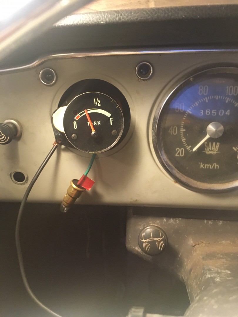

                                december 25, 2018 kl. 13:56 #453063
                                Nu har jag plockat ut instrumentet och har 12volt fram till kopplingen som är rödmarkerad på höger sida. Sen vänstra kopplingen och i mitten verkar vara jord
                                  december 25, 2018 kl. 14:16 #453065
                                  Har nu kopplat in en mätare från en äldre bil för att prova. Den verkar visa rätt så då är det väll mätaren som är trasig då?
