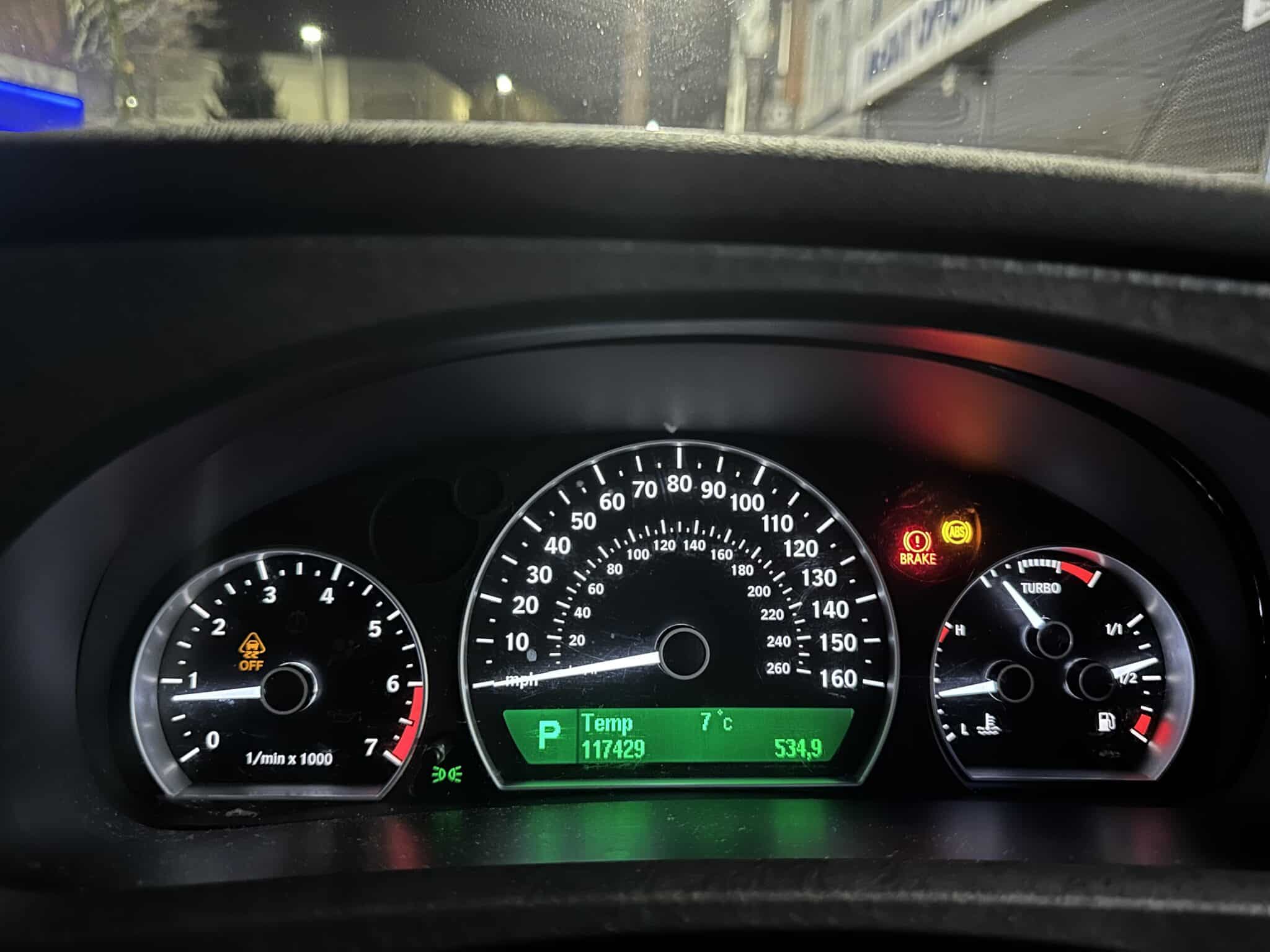

      Snabb intro svenskfinne bosatt i Nordirland med en Saab 9-5 2.3 Vector Sportcombi -06a, medk ca 19000 mil. Detta är min andra 9-5a, hade en 2.0 SportCombi när jag ännu bodde i Sverige för några år sedan. På den jag har nu började broms, ABS och ESP varningslamporna lysa efter några minuters körning. Det verkar inte vara nåt fel på bromsarna och ESP behövs inte riktigt här där jag bor. Bilen går annars bra, bara irriterande när det plingar till från panelen och dessa tre varningslampor lyser upp, ibland slocknar de efter ett tag.
      <!–more–>Idag t.ex. åkte hemifrån till kontoret i Belfast, efter ca en halv mil, pling och lamporna slog på. Höll i sig hela 3 mil till Belfast och jag ställde bilen i parkeringen. 9 timmar senare slår på tändningen och de lyser fortfarande, efter en halv mil på väg hem slocknar de, men en halvmil senare pling igen och de slår på. Lyser hela vägen hem (bild bifogad).
      Någon som vet vad detta beror på och hur man kan åtgärda det?
        januari 10, 2024 kl. 20:43 #513060
        Hej. Jag gissar ABS – ring . Sannolikt liten spricka mellan någon kugge i ringen. Mvh Bengt
          januari 11, 2024 kl. 02:16 #513062
          Är inne på samma som Bengt, det har man sett x-antal gångar med trasig ABS-ring –
          särskild fram och inte foga förvånande om det också är vänster sidan.
          Men ta god tid på dig, kan vara svårt hitta/se:
          Är inget svårt byta om så är felet:
          Men har du möjlighet, så läs av evt felkoder
          denna fick jag upp med felet här på 2008 9-5 Aero:
            april 2, 2024 kl. 14:24 #514497
            Jag håller med om tidigare om att det kan vara ABS-kransarna eller utläsningen som kan vara grundfelet. Jag fick detta på min -06 i vintras då handbromsen frös till. Även om den släppt helt efter några meter så var felkoden satt och alla lampor lös tills nästa gång bilen startades. Då bara ett hjul låste sig för mig så fick jag samma funktion som om att tex en krans var dålig. En lite bättre felkodsläsare kan visa värden/hastighet för enskilda hjul vid körning, vilket kan underlätta vid felsökning.
