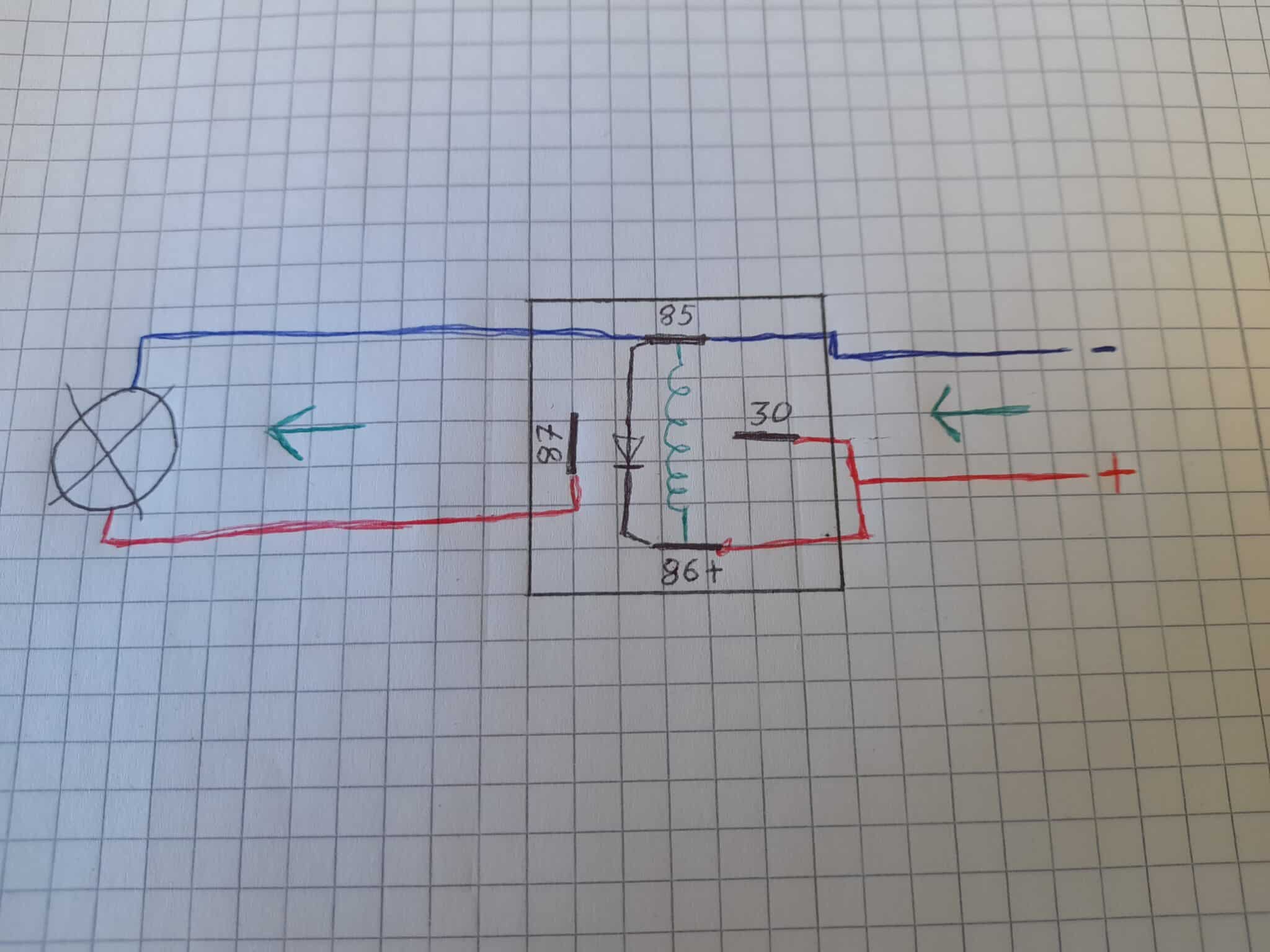

augusti 1, 2024 kl. 17:52 #516730Ett motstånd borde räcka. Man kan använda ett relä också där spolen ersätter glödtråden.
Använde relä när jag montera LED i positionsljuset fram på en 9-3 2007.
Lamporna blinkar annars efter att man stängt av bilen.
augusti 4, 2024 kl. 09:10 #516772Ett motstånd borde räcka. Man kan använda ett relä också där spolen ersätter glödtråden.
Tack Peter för ditt svar med kopplingsschema, det skall jag pröva.
Har testat med motstånd men. det var misslykat, gjorde också en test med blandning av glödlampor och diodlampor, vilket inte heller var särskilt lyckat – det gick att ersätta en (1) glödlampa med diodlampa och få det att funka men. inte med 2 eller 3.
