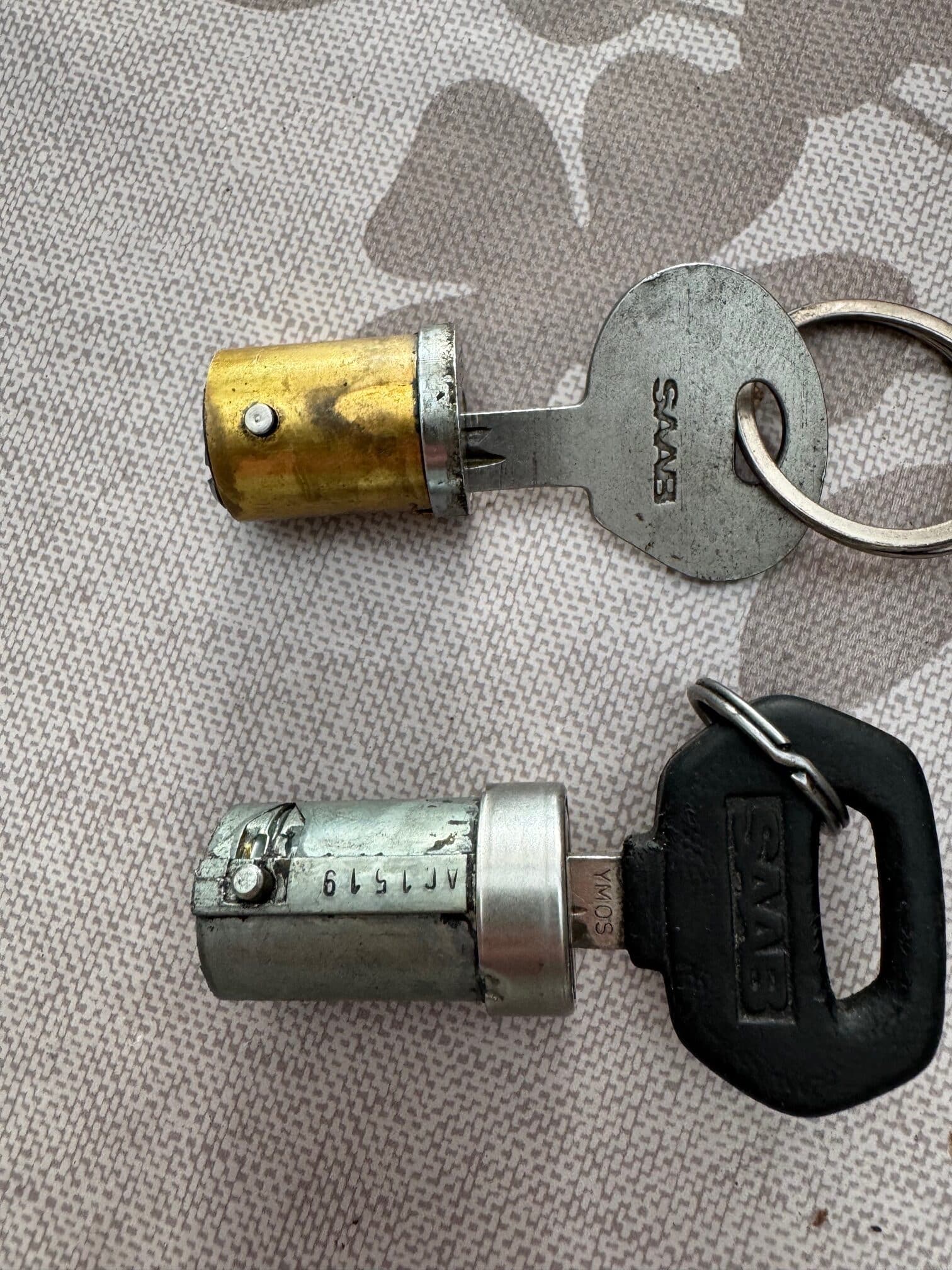

”Tidiga 99-or” däribland M73 hade ett minst sagt bedrövligt dålig kvalitet på dörrlåsen. Därav ersatte SAAB konsruktionen. (Man insåg inte faktum förrän den nya låscylindern levererades och fattig som man var beställde man inte nytt till resten.) Jag sitter således med en låscylinder av senare utförande och resten av äldre utförande, se bild nedan
Låscylinder dörr SAAB 99 -73, vänster senare utförande och höger tidigare utförande. Det senare utförandet har en dubblesidigt hackig nyckel.
Söker 3 st fungerande låscylindrar med en gemensam nyckel till;vänster dörr, höger dörr och till bagageluckan.
Om dito låscylinder till handskfacket finnes är detta välkommet men inte nödvändigt.
Helst ser jag låscylindrar av det senare utförandet
De skiljer sig som bilden visar att nyckelhålet är centrerat medan det är ocentriskt i orginalen.

Jag har monterat ett växelspakställ för 5-växlad låda. Till min förtvivlan ser jag att orginal tändlåscylinder inte passar i det 5-växlade spakstället. Se bilderna på skillnaden nedan,
Vänster tändlås original, höger tändlås utförande från 5-växlat spakställ. Notera att orginal tändlås har sitt vred ocentriskt medan det nyare har sitt centrerat.I skrivande stund misstänker jag att det inte finns tändlåscylinder som motsvarar låscylindrar till dörrar och bagagelucka motsvarande det ”senare utförandet” passande 99 M73 enär spakställets ovandel skiljer map vredets placering i botten på låscylinderns insatshål.
Så jag misstänker att jag i bästa fall blir sittandes med 2 nycklar. En till tändningslåset och en till resten (handskfacket oräknat).
