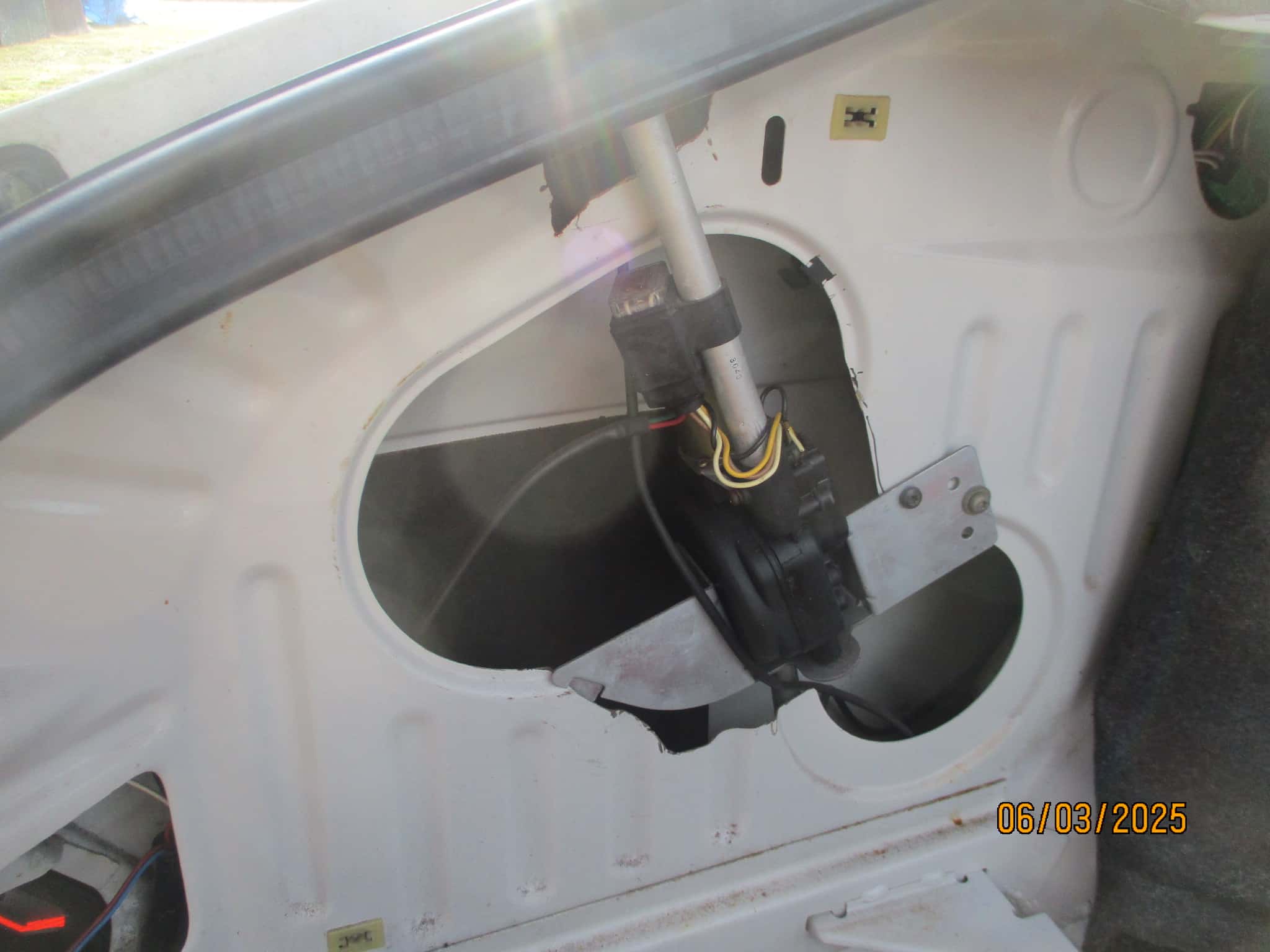

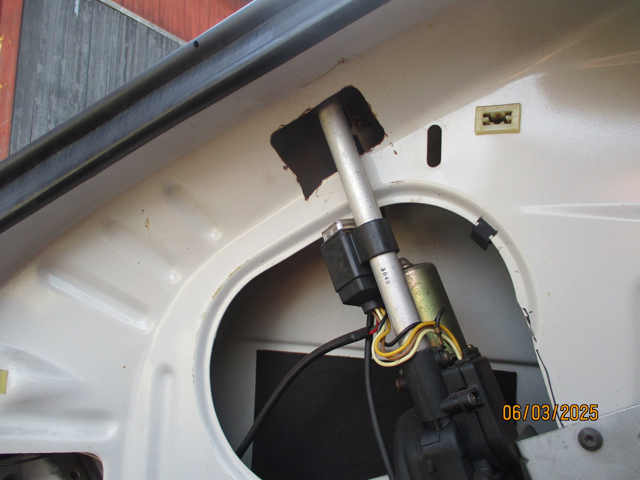

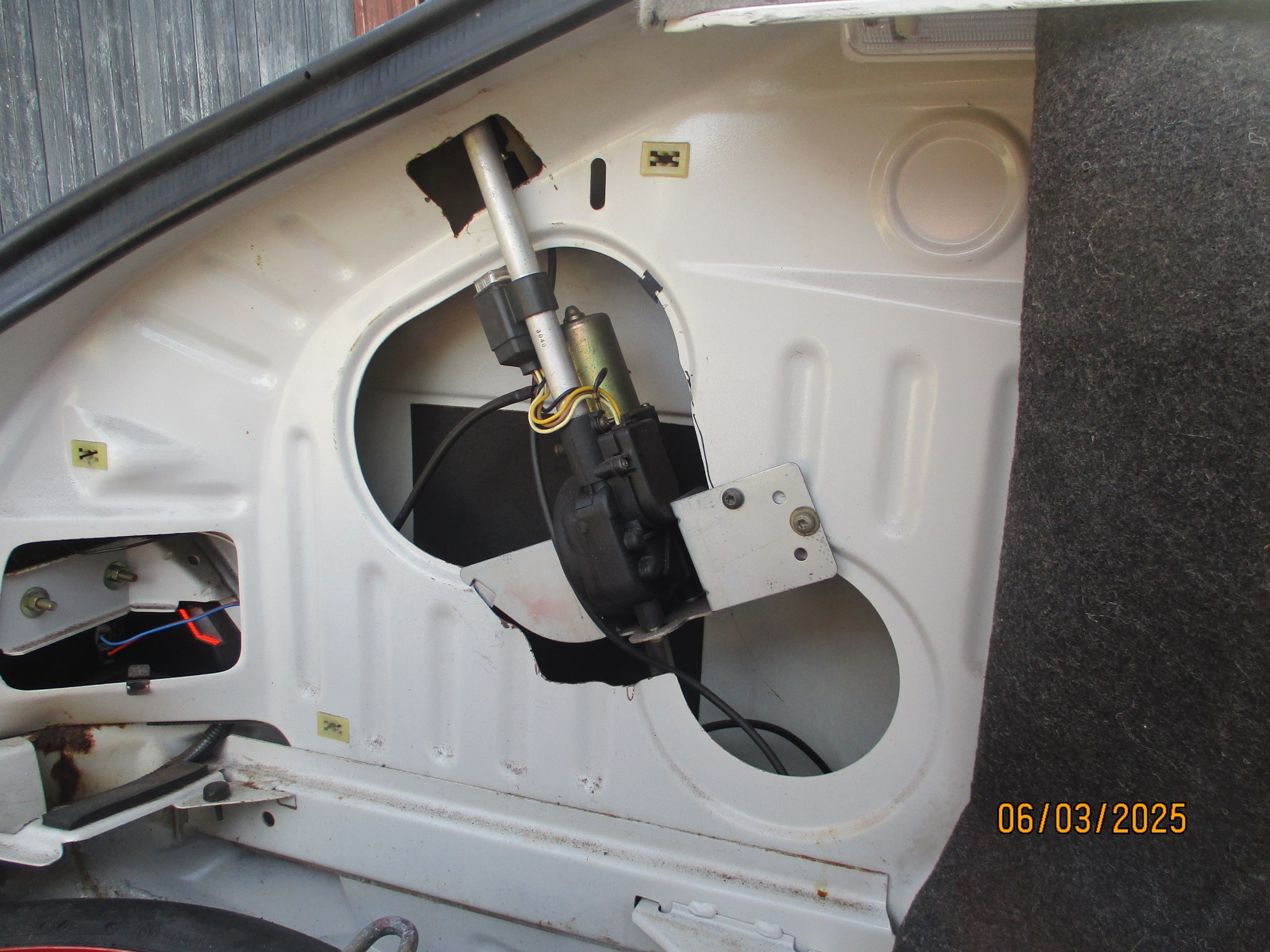

        mars 9, 2025 kl. 14:12 #520131
        Det var ett bra tag sen jag monterade elantenn på min bil så jag minns inte några detaljer men bilen finns kvar och har
        inredningen delvis urplockad så jag tog några kort. Urskärningen är inte gjord med någon finish utan bara
        så att det gick att montera antennen. Det syns att det är lite för mycket bortskuret vid antennfästets vänstra del
        där det skjuts över karossens plåtkant.

            Toppen, tack så mycket kjellake!
            Nu är jag med på hur jag kan ta upp hål för att montera nya antennen 👍
            Ska strax försöka mig på en liknande lösning.
