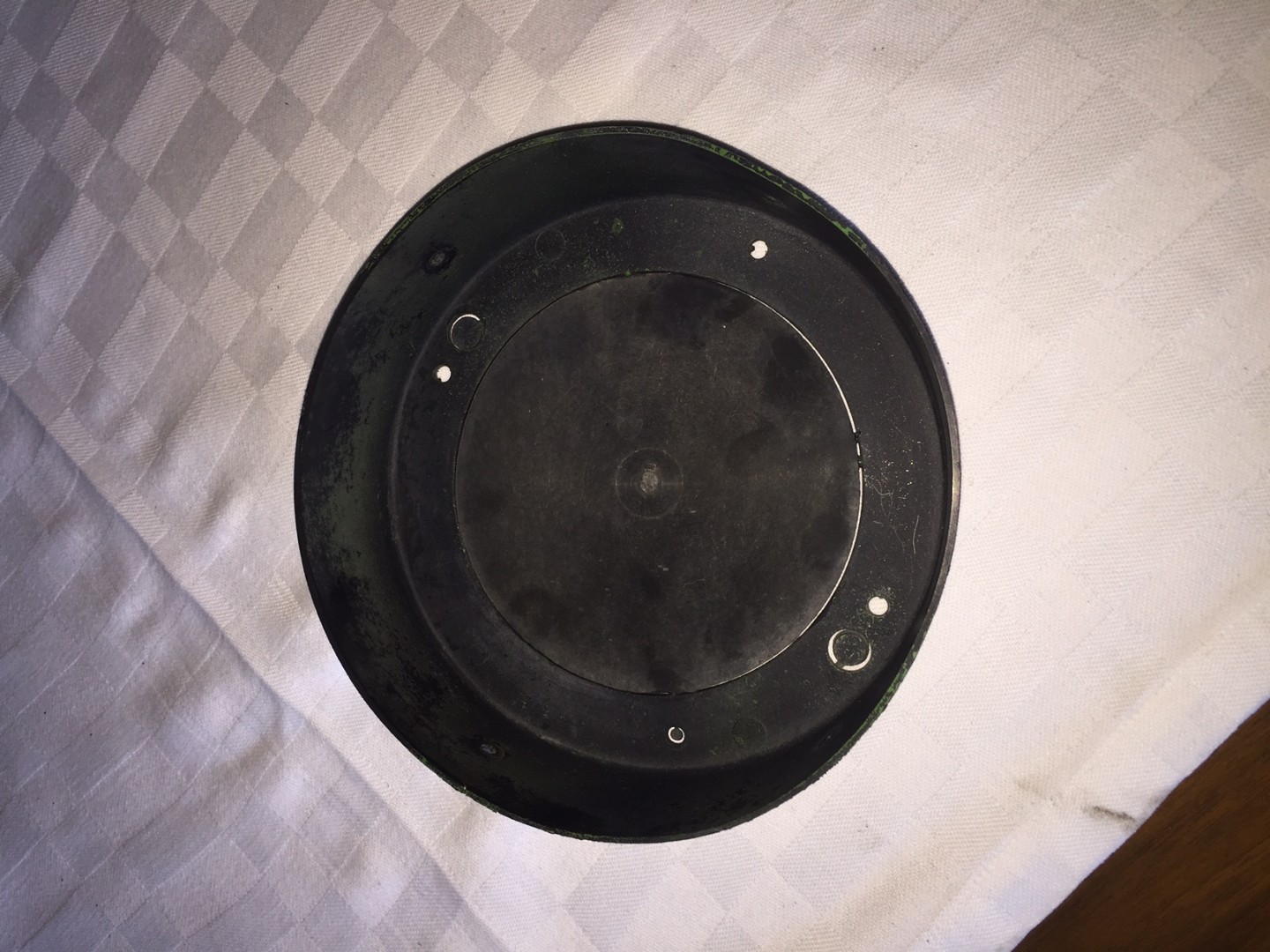

    Hej
    Jag hittade insattser som passar exakt i de förstansade hålen i ”plast pottan” hos Reservdelsimporten original till Massey Ferguson 🙂
    Artickel nr 41110 höger
    41111 Vänster

    Trevligt!
    Finns det möjlighet att montera en justeringssats för inställning av halvljuset? Tänkte använda mina som frambelysning när ögonen är nedfällda.

    #429416
    Ingen justering vad jag vet men det gör man nog lättast med att man ”slitsar” de 4 infästningarna i plast pottan och justerar med dessa

    #432645
    Fick tag i Hella 1A3 003 370-067 dessa har höjd / sid justering samt hel/ halvljus
    Jag fick justera plåtringen lite för att få in dom i plast baljan (böjde om ytterkanten)
