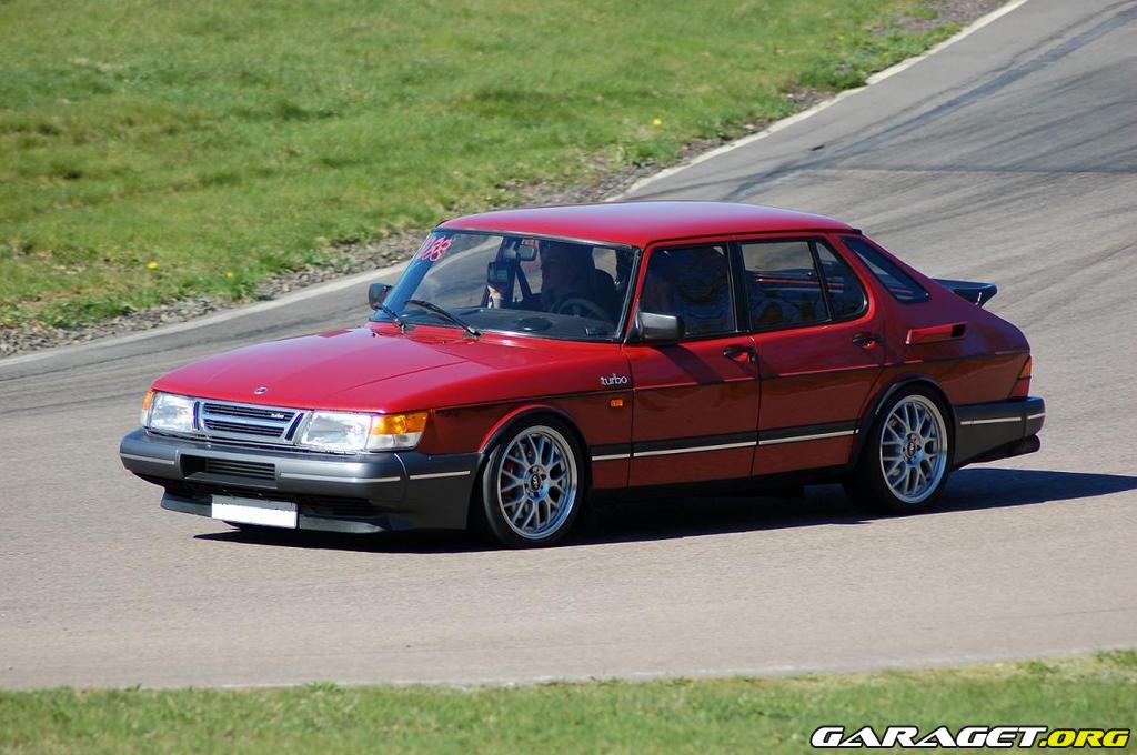

                mars 19, 2011 kl. 21:26 #182864
                Här kommer föhoppningsvis en bild på min bil, ser bättre ut på fotot än verkligheten 😯
