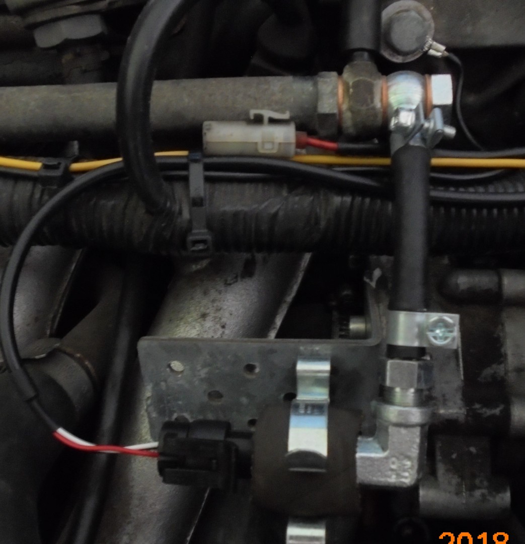

                augusti 26, 2018 kl. 16:06 #448035
                Nu monterat bränsletrycksmätaren
                Köpt hova.com
                Se bilder (som jag hoppas kommer med!)
                Visar 2,6bar vid tomgång (tryck i ”insuget” -0,7) till 3,4 (vid max turbotryck 0,35)
                Nackdel med denna mätare är att den har en omständlig startprocedur innan den visar nåt!
                Röda lysdioden till hö under bränsletr.mätaren har jag kopplat till -sidan på tändspolen för att ha lite koll på tändsystemet
