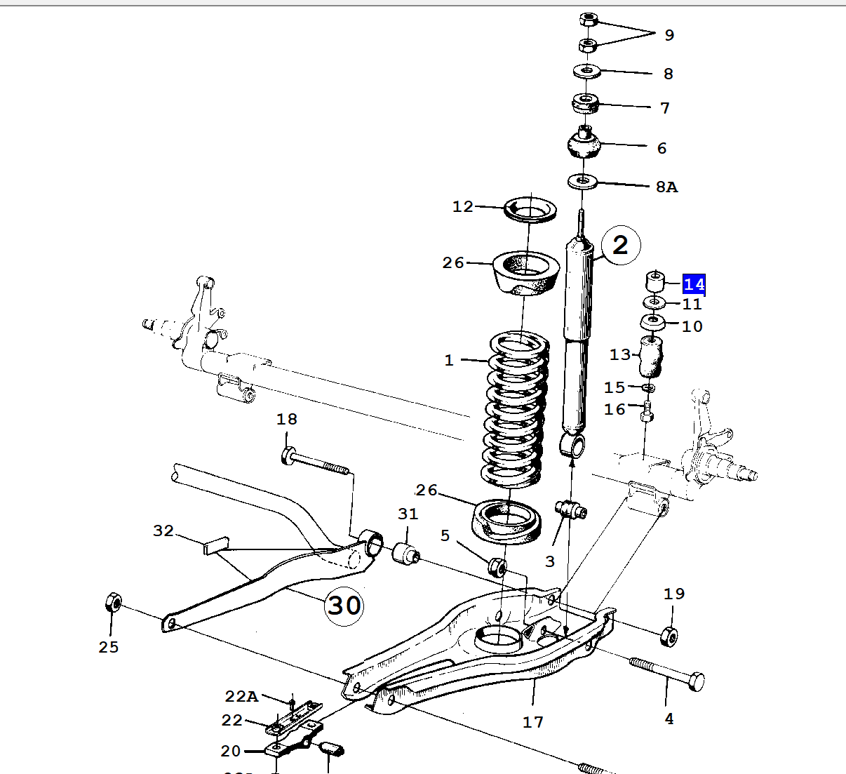

              april 26, 2024 kl. 19:46 #514849
              Det finns, på vissa bilar,  en distanshylsa som ovanför genomslagsgummit bak.
              är det möjöigtvis denna som menas?

                    april 27, 2024 kl. 08:35 #514855
                    Tack för skissen! Så kanske det är…
                      april 27, 2024 kl. 09:41 #514857
                      Jahaa den där distansen är vad det gäller… Den sitter på min OG900! Genomslagsgummit föll av nyligen, jag har beställt nytt men har epoxilimmat det fast tillsvidare.
                      Men jag har bara vanliga 15″ på min så kanske den bör plockas bort.
