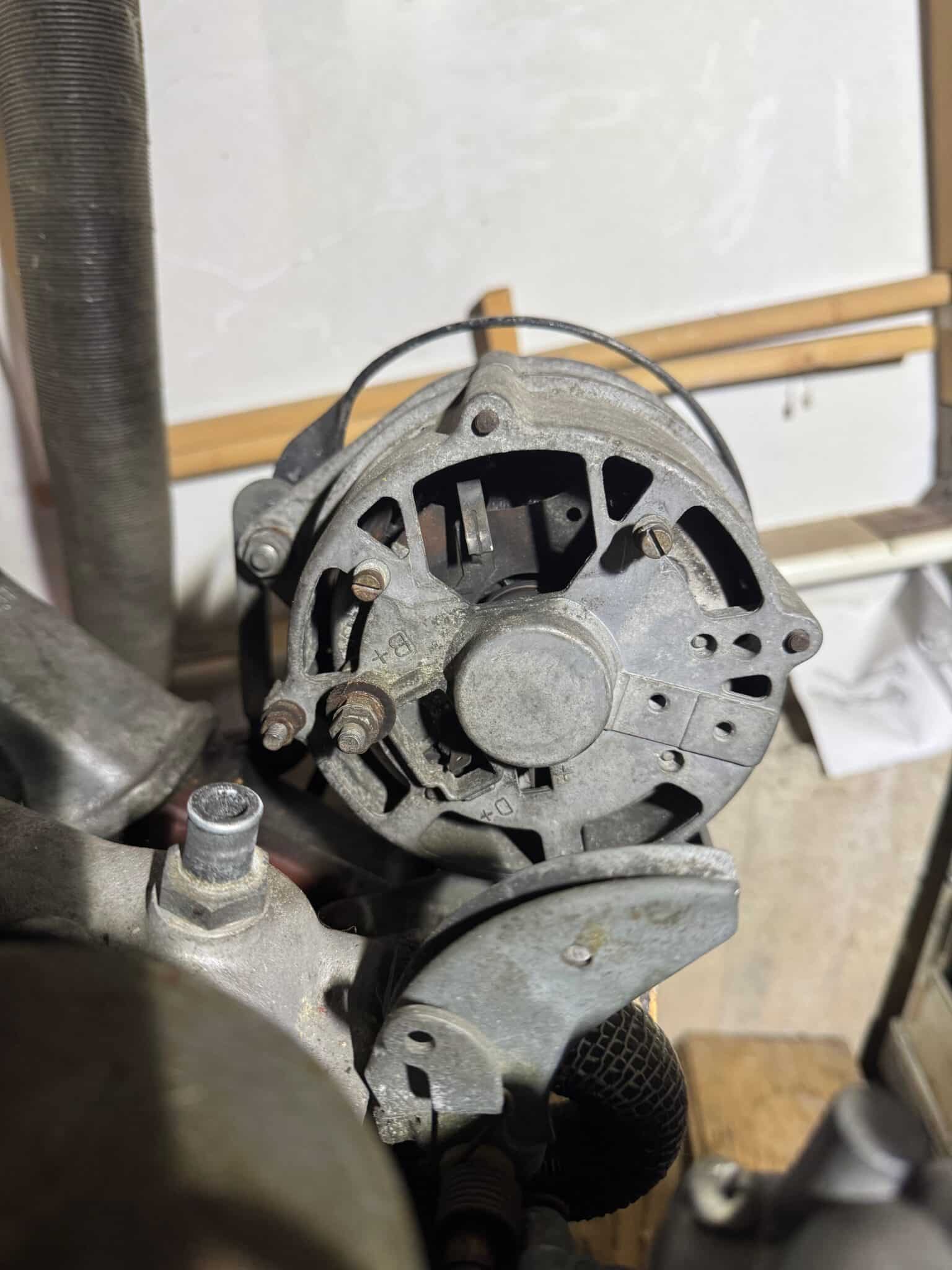

      Jag ligger för närvarande för fäfot i lunginflammation. Kan inte sova gott eftersom en elfråga förföljer mig. För ett tag sen när jag kopplade in elen så fungerade vissa saker andra inte. Startmotorn fungerade. Däremot slocknade inte glödlamporna bak alltid vid tändlås i backläge osv. Mitt i natten kunde de tändas och bromslyset kunde lysa skarpt osv. Elen ligger för närvarande undanlagd tills inredning och 5-vxl spakställ kommer på plats.  Kaross är jordad för sig och motor för sig med ytterst grov kopparkabel säg 1 cm^2. Men inkoppling av generatorn har öppna frågetecken.
      En ospecificerad Bosch generator är ditsatt på EMS-motorn. Dvs den är inköpt från skroten från en 99a -73. Den ser nästa ny ut och saknar den typiska etiketten med artikelnr Ah etc.
      Gissningsvis är det en 55 Ah.  Ser mer ut som en 65 Ah än som en 35 Ah.
      Den saknade dessutom antingen borsthållaren/kontakten eller dito */integrerad laddregulator.
      Jag köpte en integrerad borsthållare/laddningsregulator på SSKR (till 70Ah) som jag satte dit på den ospecificerade generatorn.  Jag har inte monterat den separata orginalladdregulatorn (den som sitter nära batteriet) och jag har bara anslutit (de bägge) röda kablarna i kabelhärvan till D+ på generatorn . Svart (D-) och gul (DF) är inte inkopplade.   Se bilder

      Ospecificerad Boschgenerator med integrerad laddregulator från SSKR. Röda kablar kopplade till D+. Den ena av dem ska gå till kombinationsintrumentet vad jag förstår den andra har idag ingen anslutning ej heller den svarta. Den gula  från startmotor till tändlås löper i denna kabelhärva.

      Frågan är: Kommer min ansats att fungera?
      Här finns två frågor ihopflätade 1) Om den ospecificerade generatorn ursprungligen var gjord för separat laddregulator kommer den integrerade laddregulatorn från SSKR fungera?eller bör jag ta till orginal borsthållare (alt skaffa en ny)?
      2) Om 1) är OK som det är så borde mitt utnyttjande av orginal kabelhärva vara OK, eller hur (dvs ingen separat laddregulator inkopplad, röd D+ kabel från separat flatstift på generatorn  till kombinationsinstrumentet etc)?

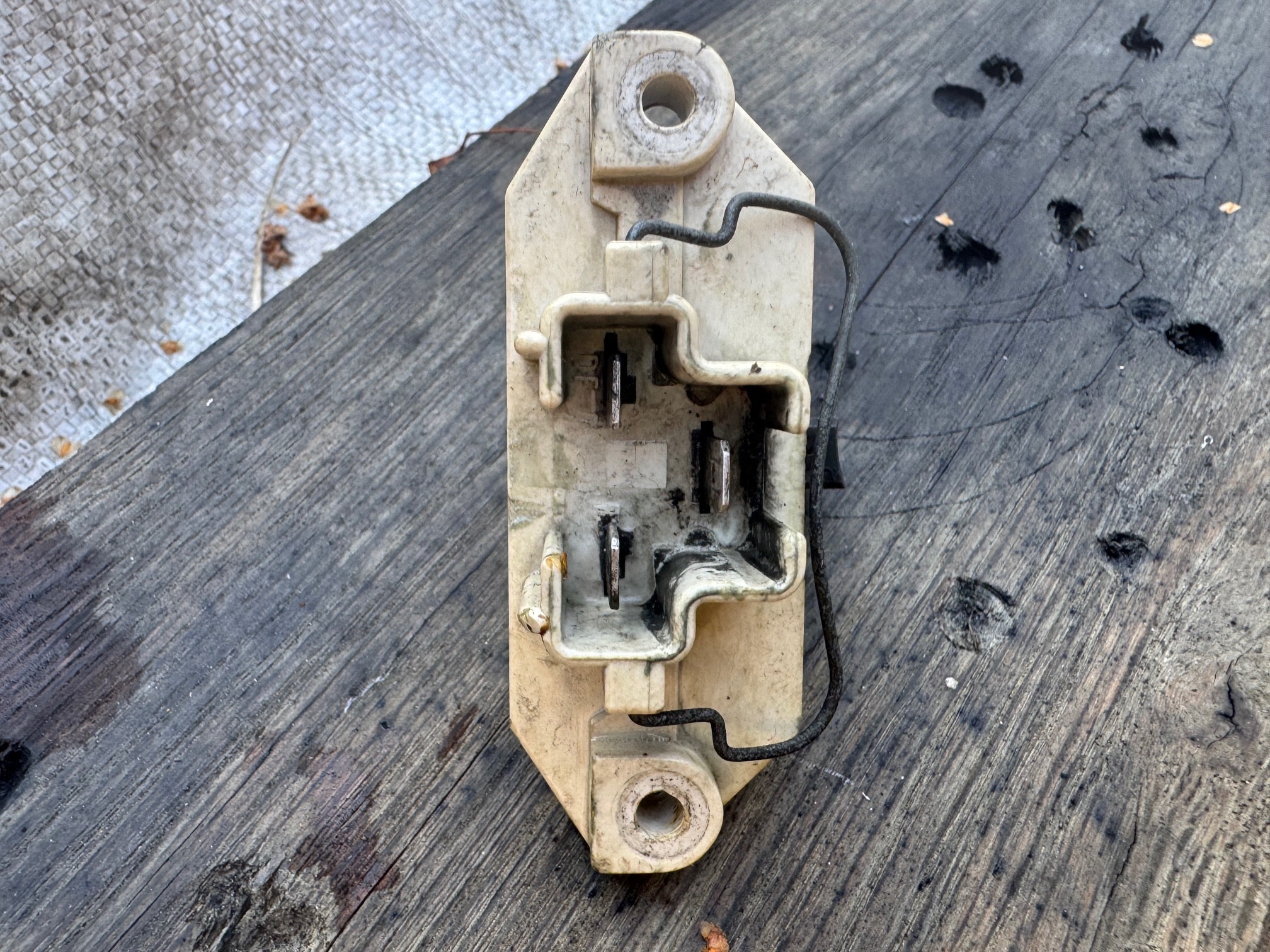

              Här kommer påfyllnadsinformation rörande borstbrygga/laddregulator för de två andra Bosch-generatorerna jag har att jämföra med
              1) orginal 35 A SAAB 99L 2.0 -73 DSF172  med borstbrygga-kontakt
              image0-6
              image1-5
              Borstbrygga-kontakt fram och bakifrån
              Vy bakifrån 35 A generator med borttagen borstbrygga-kontakt

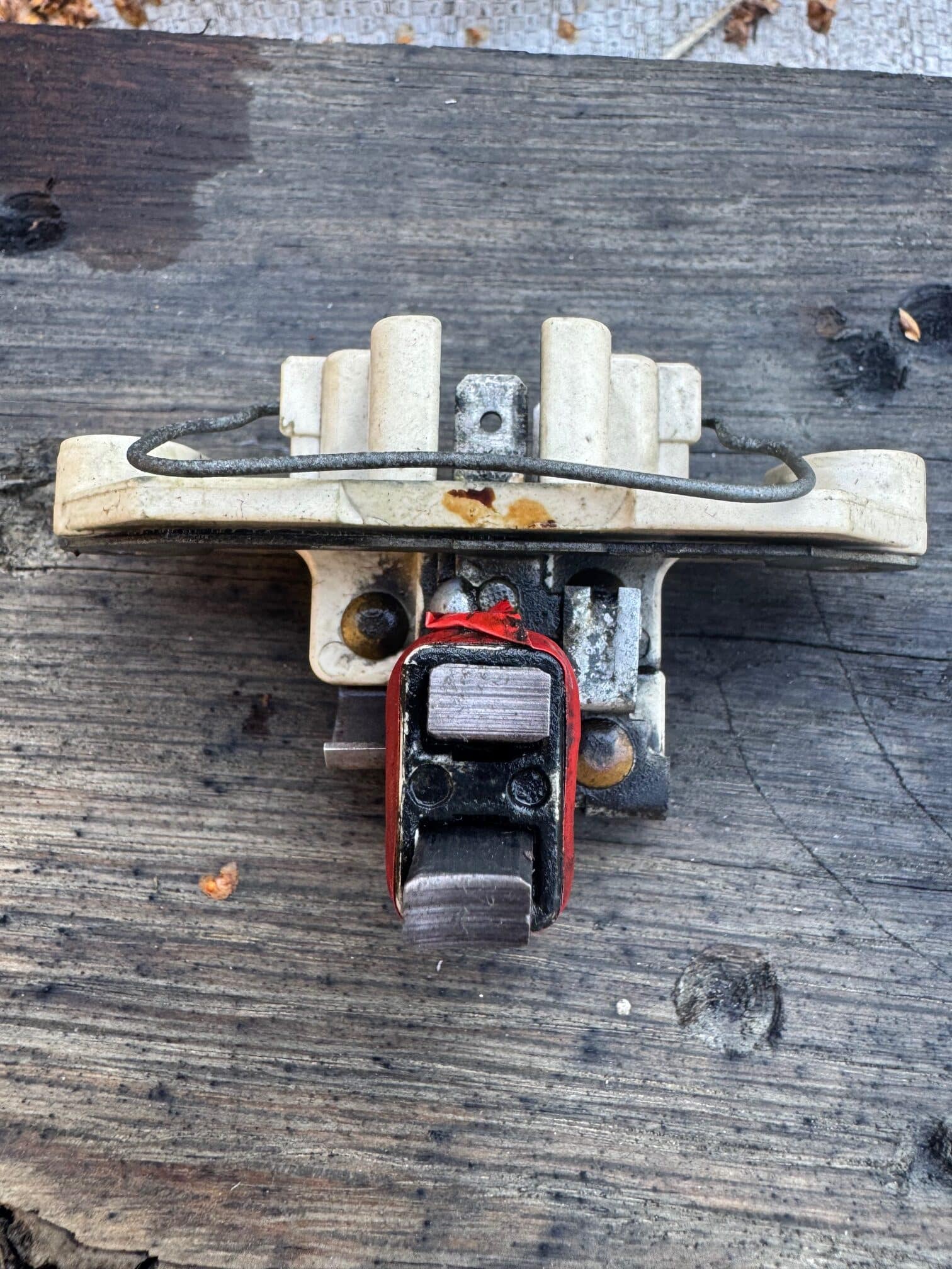

              2) förmodad 55 A Bosch generator som saknade borstbrygga-kontakt alt. laddregulator (som jag önskar använda på EMS motorn. Har rätt 99-fäste)
              Vy bakifrån 55 A (?) generator med bortagen borstbrygga-kontakt alt laddregulator
              image2-3
              image3-2
              Laddregulator inköpt på SSKR för Bosch generator.
              SAABGUNNARS propå att generatorer med integrerad laddregulator  har ett anslutningsbleck  falsifieras härmed. Min orginal Bosch generator 35A på DSF 172 orgialmotor har inte integrerad laddregulator, utan den klassiska lösningen med borstbrygga plus separat laddregulator placerad på höger hjulskärm nära batteriet och likväl har den anslutningsbleck.
              Urusprungsfrågan kan upprepas:
              Här finns två frågor ihopflätade 1) Om den ospecificerade generatorn (55 A?) ursprungligen var gjord för separat laddregulator kommer den integrerade laddregulatorn från SSKR fungera? eller bör jag ta till  borsthållaren frå 35A generatorn (orginal DSF 172)
              Ett annat sätt att ställa frågan är; kan en integrerad laddregulator sättas på en generator som ursprungligen hade  borsthållarbrygga-kontakt och separat regulator?
              Föjdfråga,  laddregulatorn som SSKR säljer är om jag minns det rätt specificerad för 70 A Bosch generator (senare generationens 99/90 med mycket el-förbrukare).
              Kan SSKRs laddregulator användas till Bosh generatorer med mindre strömstyrka t ex 55 A och 65 A som är vanligare förekommande i 99 och 900OG?
