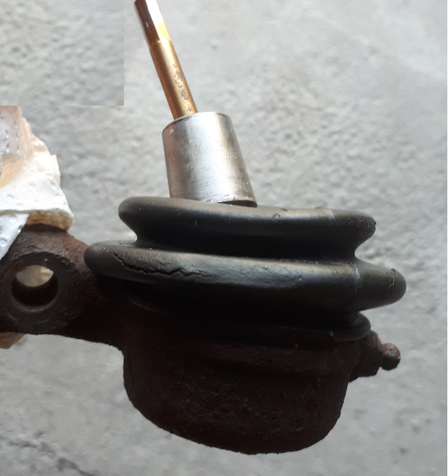

                  Gjorde en jämförelse mellan orginal gummidamask, och den jag köpte. Det är inte helt samma. Det kanske funkar, jag får pröva att montera.
                  Gummidamask kulled
                  Gummidamask kulled
                  Är dessa jag köpt kanske egentligen ämnad för någon annan saab modell? Hur ser det ut på 93;or och 96;or ?

                      augusti 8, 2020 kl. 20:41 #473084
                      Här är lite bilder på provmontering, och jämförelse av orginal kulledsdamask mot nyinköpt damask.
                      Orginaldamask monterad
                      SAAB_92A_orginal_kulledsdamask_monterad
                      Vinklad kultapp. Gummit är lite bångstyrigt, men man ser att det finns utrymme för gummit att ”veckas ihop”.
                      SAAB_92A_orginal_kulledsdamask_vinklad
                      Nyinförskaffad damask monterad. Passar bra vid kragen, men noterbart mindre diameter på de ”veckade gummivalkarna”.
                      Ersättningsdamask_kulled_monterad
                      Vinklad kultapp. Kan bli trångt när styrspindelhuset är monterat på kultappen.
                      I värsta fall kommer det att skava på gummit.
                      Ersättningsdamask_kulled_vinklad
                      Hoppas det nyttig information. Inte min avsikt att kapa din tråd.
                      Ha de gött!
