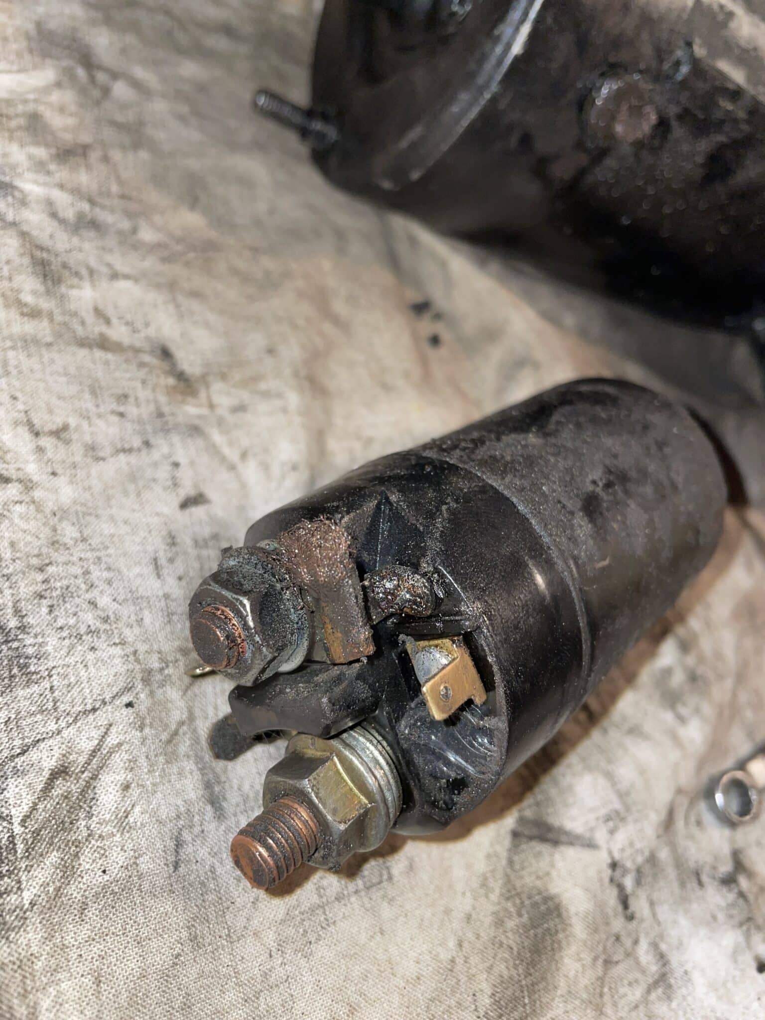

                        Problemet funnet!
                        Skruvarna som håller solenoiden hade släppt vilket lett till att kabeln mellan solenoiden och startmotorn skakat sönder och gått av.
                        Aldrig plockat isär en startmotor förut. Finns kabeln att köpa och byta eller ska jag löda ihop den istället?
