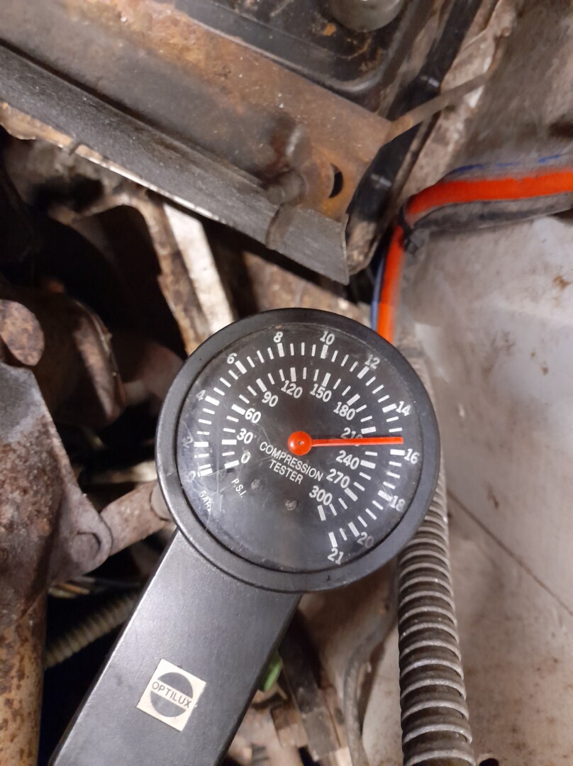

      Hittade tryckmätaren som jag letat efter sedan jag köpte bilen.
      Så jag passa på att mäta trycket medans jag hade den i handen.
      Mätaren han upp till 13 bar sedan small slangen, Leta fram en passande bränsleslang testa igen och mätaren drog upp till 15-15,5 bar på alla cylindrar.
      Slangen jag bytte till gick från mjuk till stenhård pinne.
      Känns lite väl högt och det borde förklara den råa gången. vibrerar mer än normalt.

        Måste va planat en hel del på topplocket

          Visst berör detta inlägg din 99 GLi? Förstår att du fått igång motorn. Grattis.
          Jag antar att tryckgivaren är kalibrerad. Gissar att 9.2:1 motorn borde ge ca 13 bar högst 13.5 bar varmkörd +- 0.2 bar.
          Rörande denna knapphändiga information vill jag bara tipsa
          1. Har toppen lyfts på denna moter? Vet du något om detta
          2. Finns tidigare kompressionsprov loggade?
          Om förre ägaren finns att fråga kan dessa frågor få ett enkelt svar
          Adam Zdunek
          Mvh Adam Zdunek
          SAAB 99L 1973 2D Veronagrön
            oktober 16, 2022 kl. 16:25 #497756
            har ingen info alls om bilens tidigare liv.
            Är blå packningssilikon runt transmissionskåpan så den har varit öppnad någon gång för länge sedan.
            Hittar inga läckor någonstans så jag tänker bara öppna ventilkåpan och kolla kedjan, den skramlar lite för mycket tycker jag.
