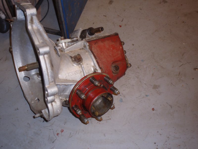

Enklast är att plocka av kopplingshuset, slutväxeln är stämplad med antal kugg, std drevsatsen har ett tunt plåtdrev med en kugg mer på mellanväxeln som du kan se bakom slutväxeln, plåtdrevet är för att dämpa slammer, saknas plåtdrevet får du räkna kuggar, std- 22/40kugg, spec1-25/41, spec2- 27/38.
Hur ser växellådshuset ut, slätt-ribbat, aluminium-gjutjärn. Ev. diffbroms.
Alla tävlingsdelar har ett värde, dom tillverkas inte längre.MatsHar du tagit bort drivknutarna? Dom hålls kvar av en låsring inne i lådan, ta en kofot och bryt lite, så hoppar drivknuten ut.
Själva kopplingshuset är limmat, ingen packning, milt våld så lossar det från lådan.
Försök få tag i SAABs verkstadshandbok för v4, det är en mycket bra lärobok, köpte min -76, är fortfarande bra att ha ibland. Mats

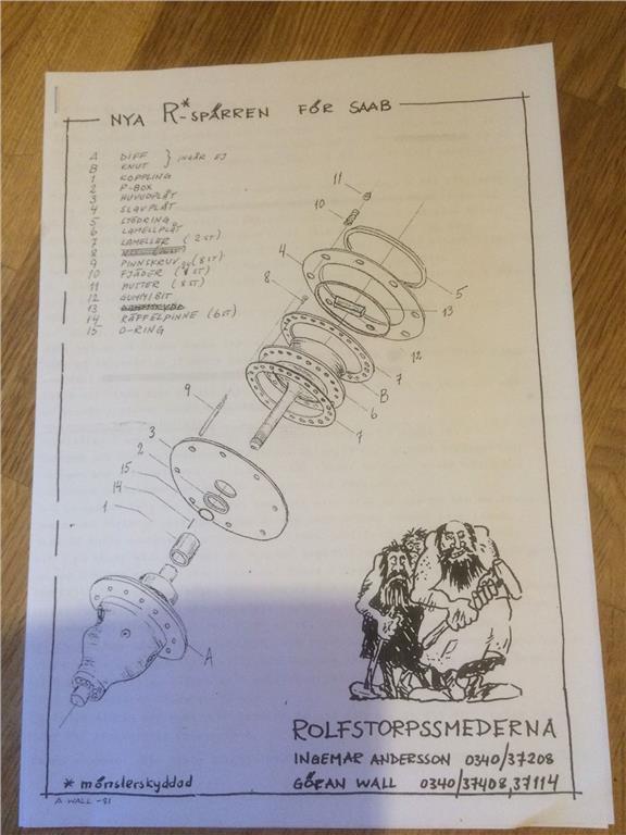

februari 17, 2017 kl. 21:52 #426955Lite bilder för de som funderar över R-spärren.
/B
bengt@akesson-motorsport.se
Har faktiskt haft en R-spärr, första generationen med klokoppling till diffhuset.
Hoppas du har en lika som på bilden, med ett antal runda stift som kopplar ihop delarna.
Du får spänna den på känn, spänner du mycket drar det bra, men bilen blir bändig i ratten.
Viktigt att hålla beläggen fria från olja och fett, och att spänna lika runt om.
Nr 12 på skissen är en gummislang, skulle placeras i 90graders vinkel mot pinnen i drivknuten som fjäder
för att inte hela knuten skulle åka ut. Detta hände mig, då vreds klokopplingen sönder.MatsLyft ett framhjul och det andra kvar på marken.
Vrid centrummuttern, på hjulet i luften, med en momentnyckel.
Justera muttrarna vid fjädrarna så momentet blir lagom för körsättet.
Jag hade ca 80 Nm på landsväg.
I drivklockan hade jag en hård gummikloss som höll in drivklockan mot vxllådan.
Man kan behöva knacka ner bottenplåten under lamellhuset så det blir lite frigång där.Sabbe
