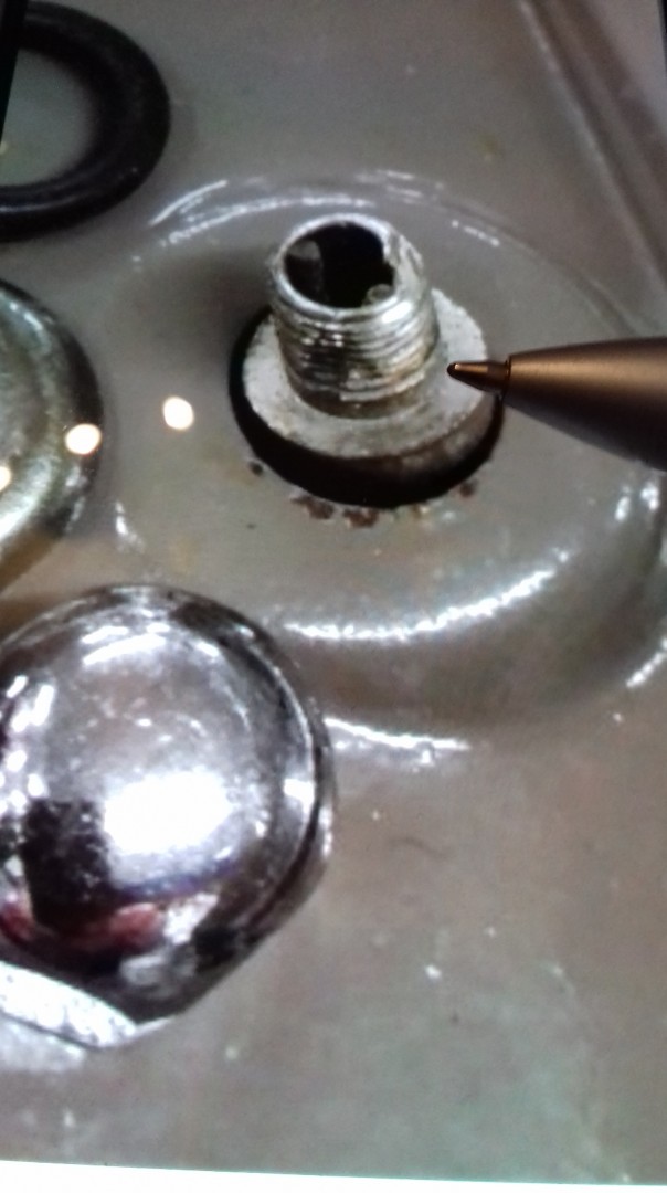

      Blir inte klok på hur det borde sitta hop vid spolarmunstycket på Bruno.
      Om man bara trär upp själva L et genom hålet och sedan sätter på bricka med o-ring och skruvar på toppen så sitter det ju inte fast! Borde det inte vara något annat som håller hop det underifrån.
      När jag tog en bild på en bil i Södra Sverige så ser det ut som om det finns en bricka mellan ”rostfria” brickan och toppen. Men när jag testade med detta sitter det ändå inte fast. Hålet är ju för stort.

            Jag tittade lite mer noga på ditt fotografi.Passar inte hålet i brickan på fotografiet så att brickan vilar mot hyllan på L et och när du sedan skruvar fast så låser brickan mot plåten ?

              Jag har en kortnos och det är L-formade munstycken (13). Bilden som jag la på en bil från södra sverige är iofs en långnos, men principen är ju samma.
              Det kommer absolut att gå om man lägger en tunn bricka mellan hyllan och del 13. Dock så visas ju inte detta i reservdelskatalogen, eller om man tittar i verstadshandboken. Tittade på några bilar under sommaren, och det verkar som om alla har en fiberbricka mellan de rostfria brickan och själva munstycket.
              Jättetacksam om ni kan lägga in bilder på hur ni löst det.

                Hej. Jag har nu kollat hur det ser ut på min bil. Om det inte är något fel på din ”rostfria” bricka så ska den gängade delen av L-et gå igenom hålet i rostfria brickan, men den grövre delen av L-et ska inte gå igenom hålet i brickan. Brickan vilar alltså på hyllan på L-et vid pennan på bilden. Sedan låser du fast rostfria brickan med toppen/sprutmunstycket mot plåten över luftintaget. Gummiringen ska vara mellan rostfria brickan och brunlackade plåten över luftintaget. Funkar det inte så är det nog bara att lägga emellan en tunn bricka. Mvh Bengt

                  Tack för bilden. Då har jag alltså rätt antal grejjer.
                  Jag tyckte att det verkade lustigt att spolarmunstycket inte skulle spännas fast i hyllan! Men då är det så att man klämmer mellan L-et och hyllan, inte med ansatsen som din penna visar mot.
