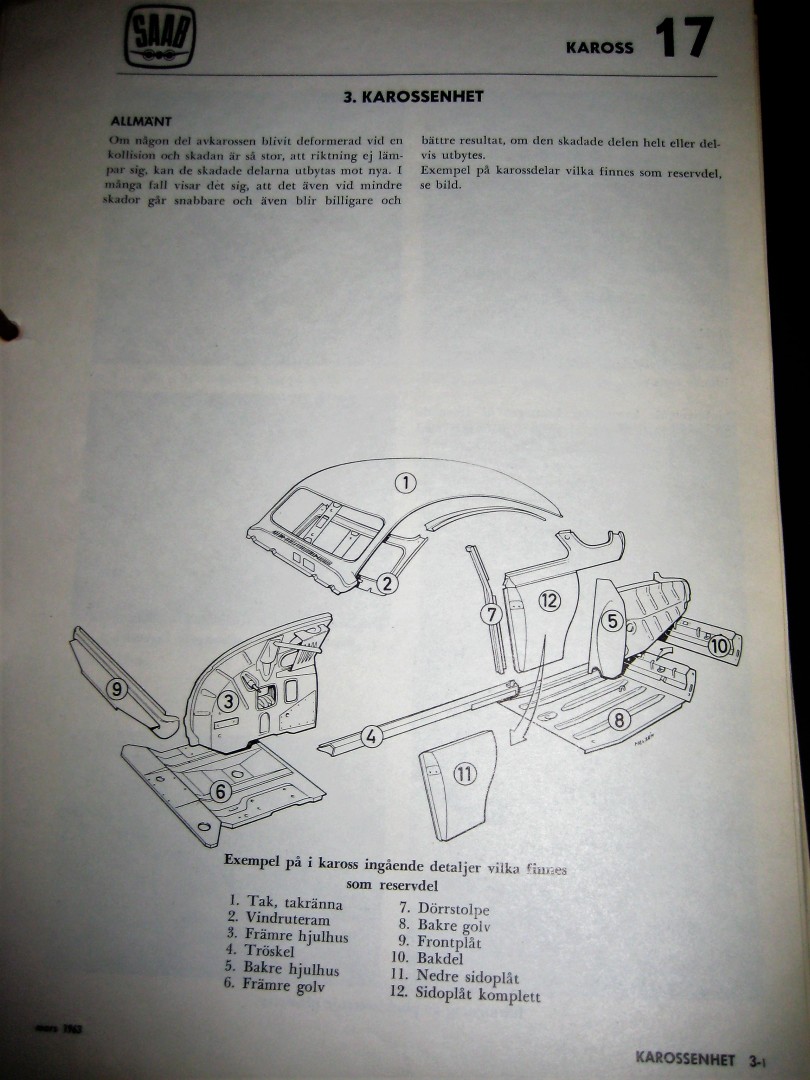

                    Dette vet jeg egentlig ikke noe om, men i min salige fars verkstadhandbok fra 1963, finner jeg dette:
                    Tak
                    I denne verkstadhandboken ser det kanskje ut som takrenne, takplate og vindusramme byttes hver for seg…
                    Karosseri
                    '-57 Ferguson FE35, -72 96V4
