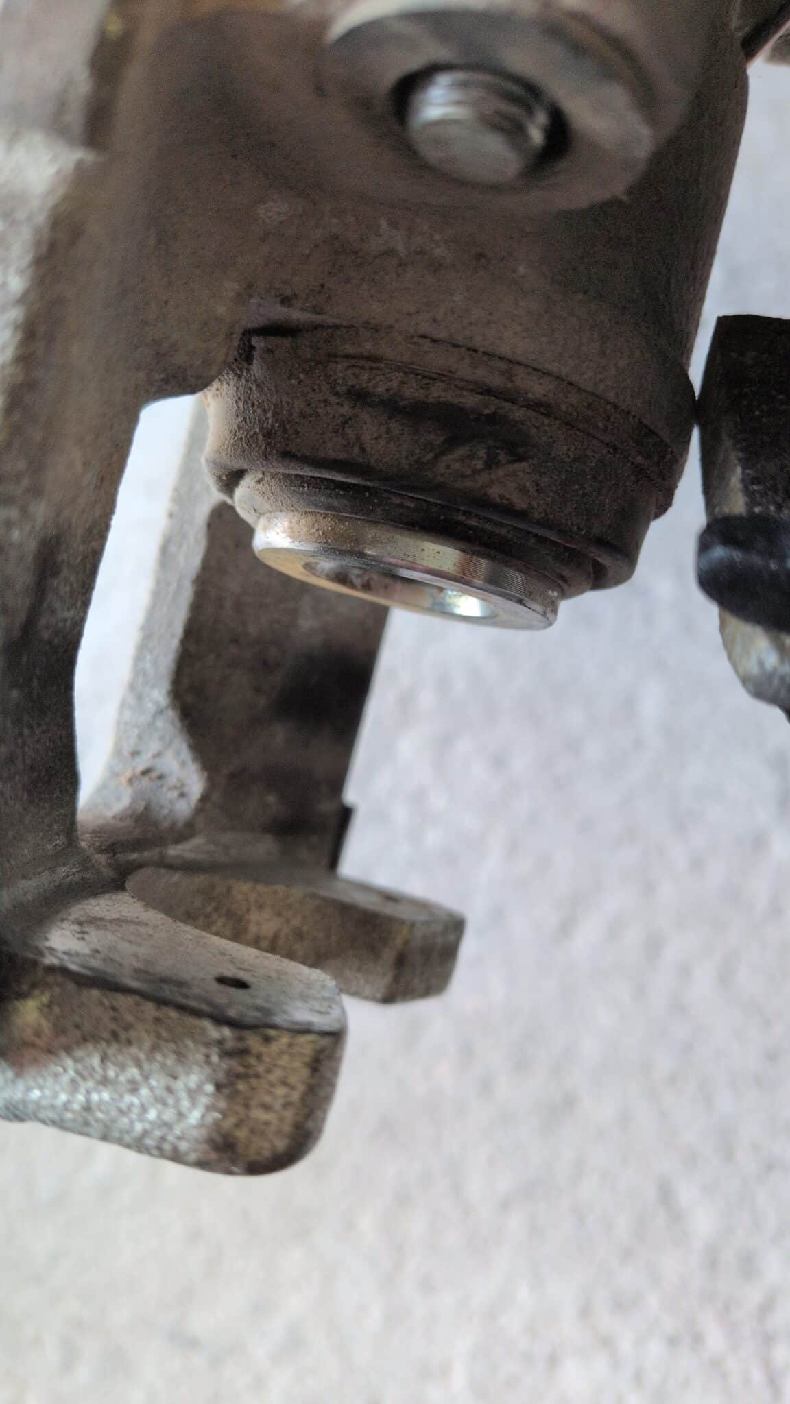

      Har en 900i från 1988 som jag försöker byta bromsbelägg på och bak (där det även är parkeringsbroms) går kolven inte in långt nog för att få in beläggen.
      Har självklart skruvat ut justeringen för parkeringsbromsen så långt som det går men får ändå inte plats, saknas 1-2 mm.
      Några tips? Är det här en av årsmodellerna där man måste skruva in kolven med specialverktyg?

              Man borde ju kunna skruva in kolven hela vägen med justerskruven, man behöver bara trycka i början och skruva samtidigt, men då skruven får grepp i kolven kan man gå resten av vägen med bara justerskruven.
              Justerskruven är ju låst på plats och kan inte gå tillbaka längre efter den tagit kontakt med kolvens baksida, efteråt måste den skruvas in.
              Jag har nyss byggt om båda oken och haft dem atomiserade så relativt fräscht i minnet är det.
                maj 17, 2026 kl. 20:58 #528110
                Alltså börja skruva motsols istället så ska gängorna i skruven borde börja dra in kolven på nytt. Skruva in kolven tills den bottnar.
                Sen med klossarna och allt på får man justera åt andra hållet.

                      Ja du måste göra det i början, så skruvens gänga kan ta tag i kolvens gängar. Efter skruven fattat tag i kolven ska den gå att dra in hela vägen utan att du behöver trycka nåt. Om det inte går så är det nåt galet nånstans.

                          jasså kan man backa kolven med skruven!
                          man lär sig nått nått varje dag
                          jag trodde det var 2 delat jag, kolven och hydraliken är 1 del och sen är parkeringsbromsdelen bakom och liksom ”skjuter” på kolven när handbromsen dras.
                          jag har i ca 20 års tid bara skruvat ut skruven max, tvingat in kolven och monterat beläggen
                          Sen dra handbromsen 3 hack, skruva in skruven till hjulet inte går att snurra.
                          *Släppa på spaken och känna så det snurrar fritt och sen dra spaken och se var den hamnar. lite finlir om det behövs.

                              Det är eftermarknads i videon men jag ser ingen operativ skillnad mot mina Saab original bromsok. Enda riktiga skillnaden är ett clips som saknar ett ”öra” i hans eftermarknadsok.
                              Det står även i VHB att man ska backa kolven med skruven också vid återmontering.

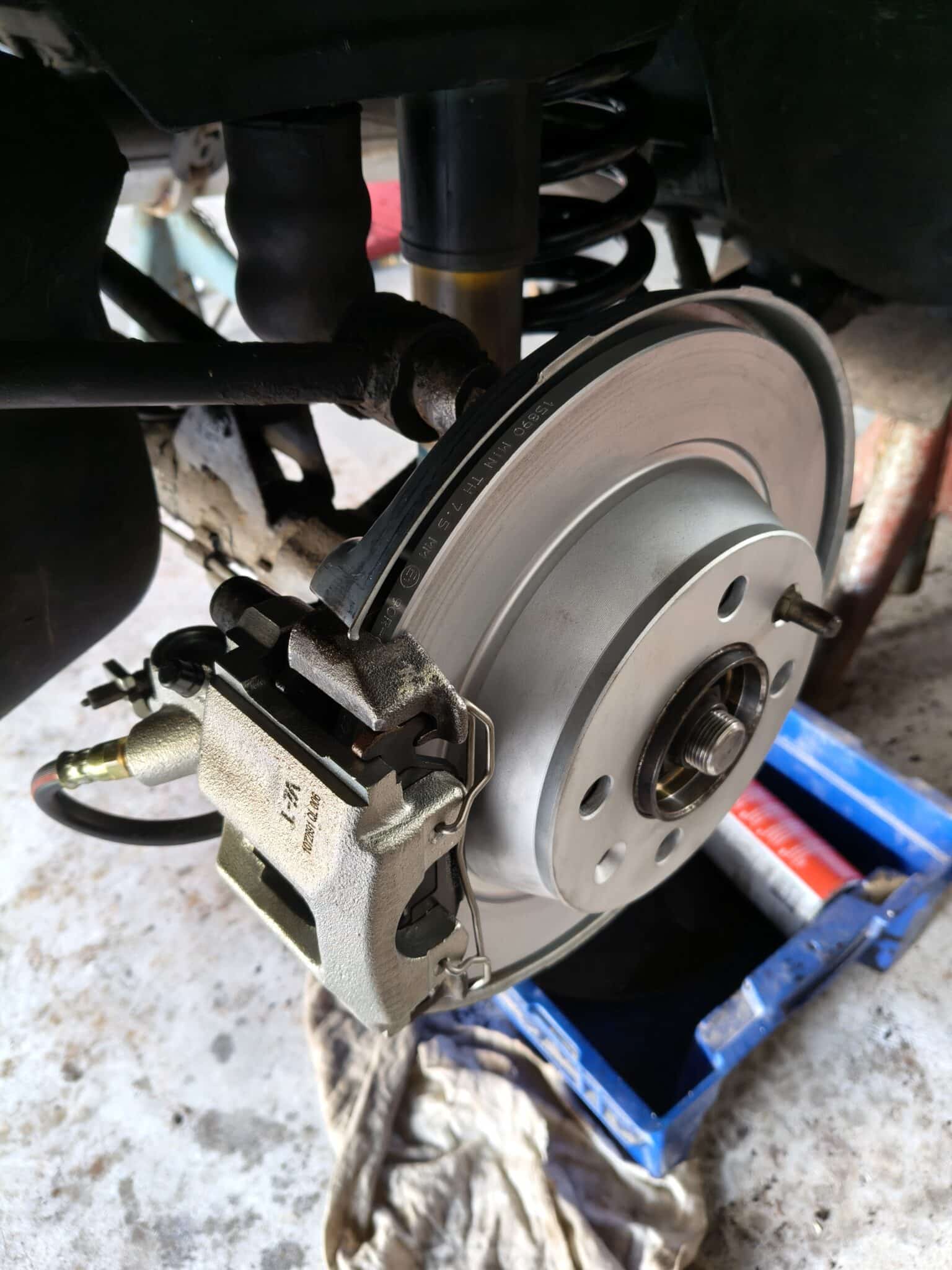

                                  Jag hade också problem när jag bytte till helt nya ok, skivor och belägg på min 9000, det gick att få in beläggen med våld men då snurrade inte skivan…
                                  Slutade med att jag tog bort plåtbrickorna på beläggen, dom är ju bara till för att dämpa missljud.
