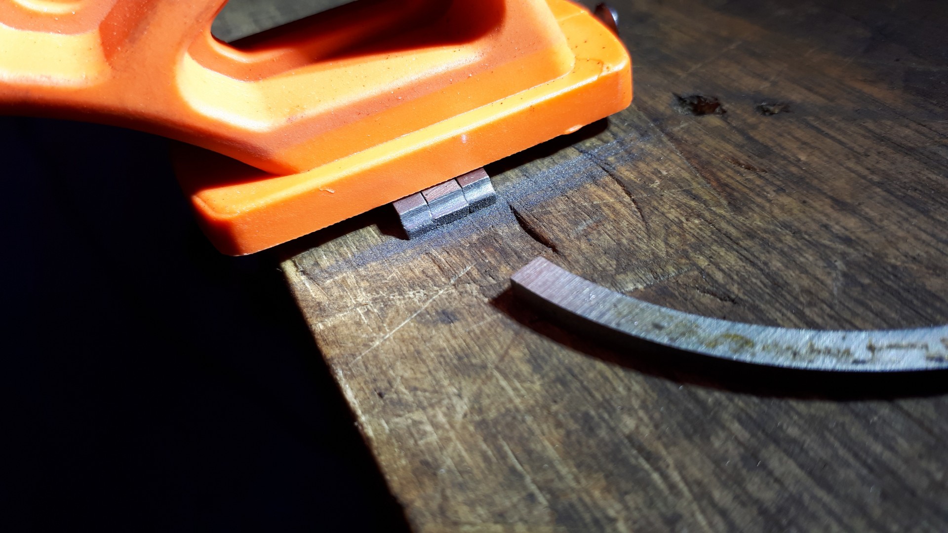

                          juli 9, 2021 kl. 19:59 #486119
                          Så nu har jag slipat och filat spåren för styrstiften i kolvringarna.
                          Två gamla kolringar fick bli anhåll för att slipa/fila spår i de nya kolvringarna.
                          Bröt av bitar från ändarna, så jag fick en ”inner” och ”ytter” bit för vardera ände. Ni kommer att förstå från bilderna.
                          Gammla kolvringar
                          Såhär fick jag både visuell referens, och ”stöd ytor”.
                          Anhåll mot ny kolvring
                          Jag använde vinkelslip med en 1 mm tjock trissa.

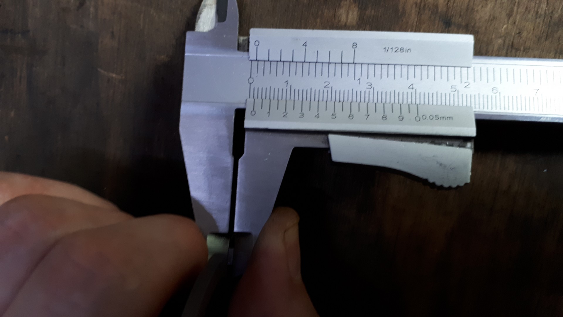

                          Den ”raka änden” ska vara 1,25 mm hög/tjock(?). Det går att jaga hundradelar, men är svårt.
                          Jag tycker jag landade på en rimlig tolerans för handfilning
                          Fila, mäta, fila, mäta, fila lite till, mäta, fila…
                          Kontrollmätning

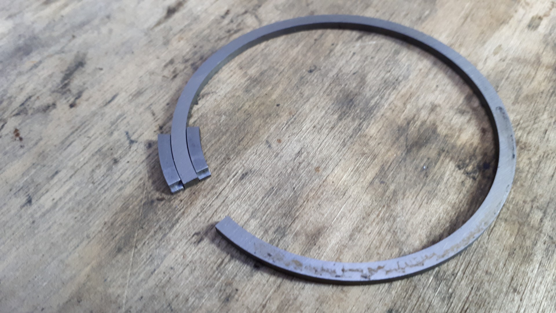

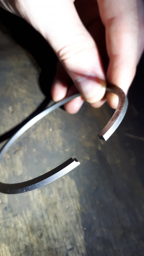

                          Så här blev det första spåret.
                          Första spåret
                          Provmontering på kolv. Det passar väl bra.
                          Sedan vara det bara att upprepa detta ett dussin gånger totalt…
                          Provmontering

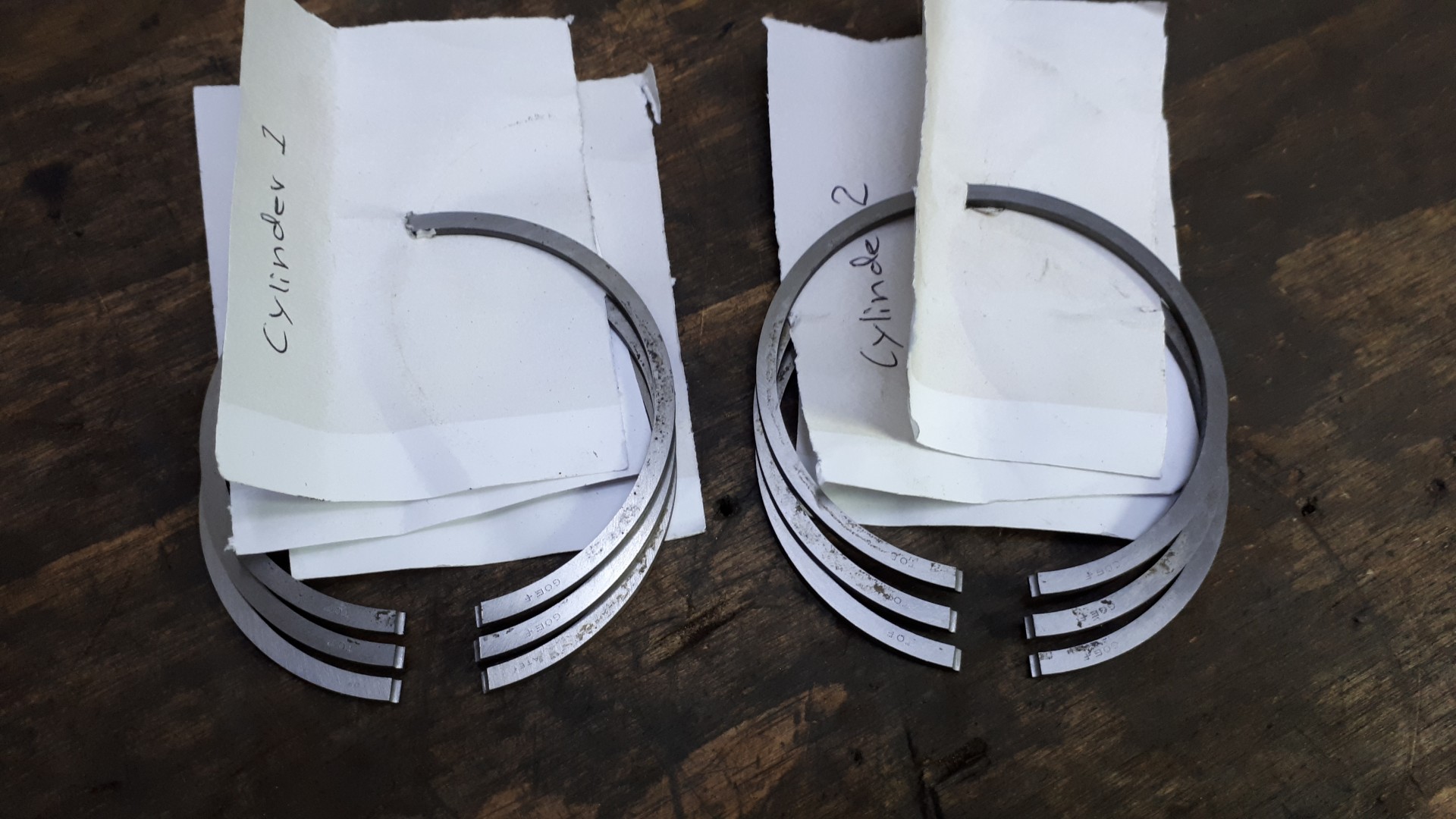

                          …så hade man 12 spår i alla 6 kolvringar.
                          Kolvringar SAAB 92A med filade spår för styrstift
                          Om man tittar noga så ser man att det är handfilat. Alla spår är inte exakt lika.
                          Jag var lite rädd för att klanta till detta, men det gick ändå hyfsat bra. Det kommer nog att fungera.
                          Ska ännu grada av alla vassa kanter.

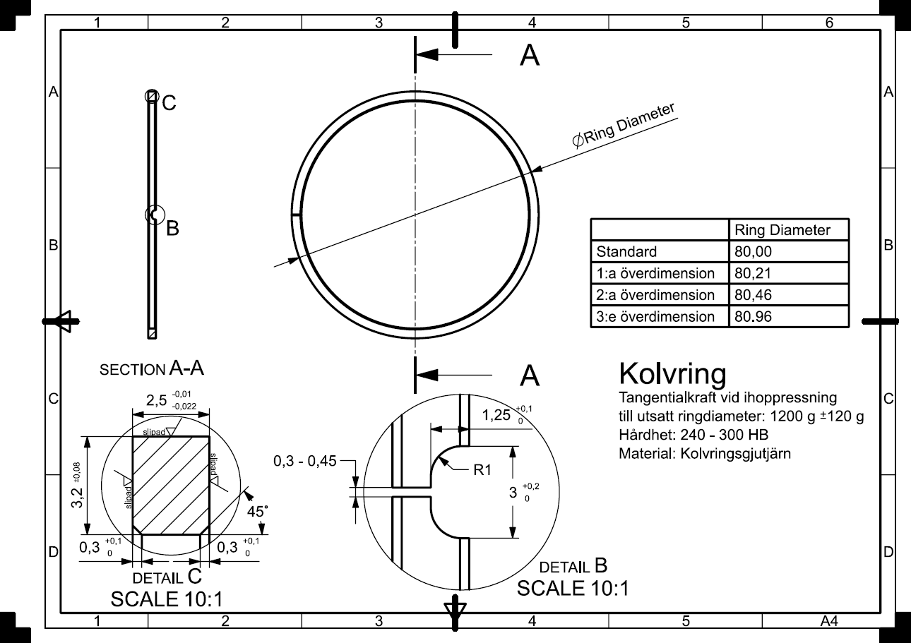

                          Ska se om jag kan gör en skiss av kolvringarna, ifall någon annan 92-ägare behöver kolvringar till sin motor.

                            april 30, 2023 kl. 17:05 #502084
                            ”Skiss” enligt utlovat.
                            Kolvring SAAB 92 - 702430, 780006, 780007, 780008
