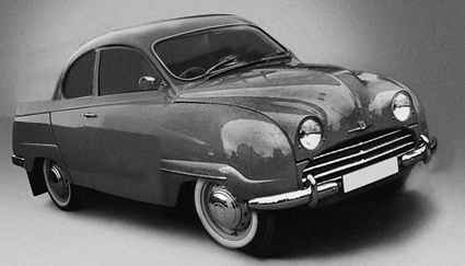

            ÄNTLIGEN kommer vi att få se en saab 93:a med hajfenor i äkta jänkebils stuk.. eller?
            //Magnus
              januari 20, 2009 kl. 13:57 #134062
              var exakt så jag tänkte också magnus 🙂

                        Magnus Josefssons illustration ser riktigt lyckad ut. Det skymtar en PV i bakgrunden på en av bilderna, och den är ju bakhjulsdriven. Tar man bakänden från en bakhjulsdriven bil och framänden från en framhjulsdriven får man ju fyrhjulsdrift, eller hur? 😀
