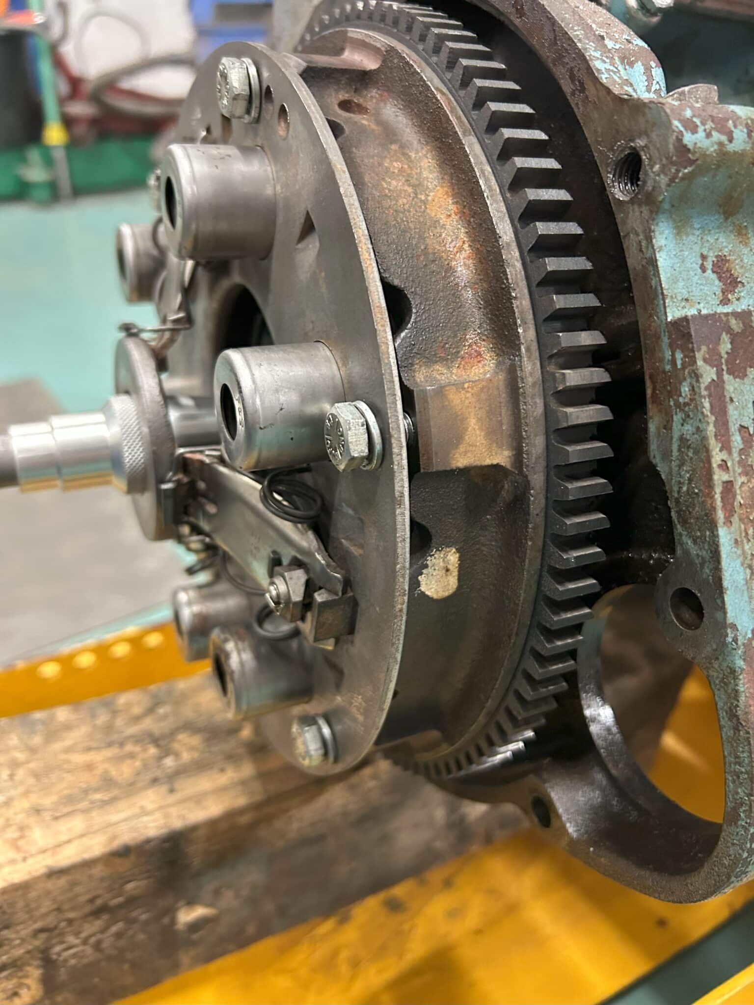

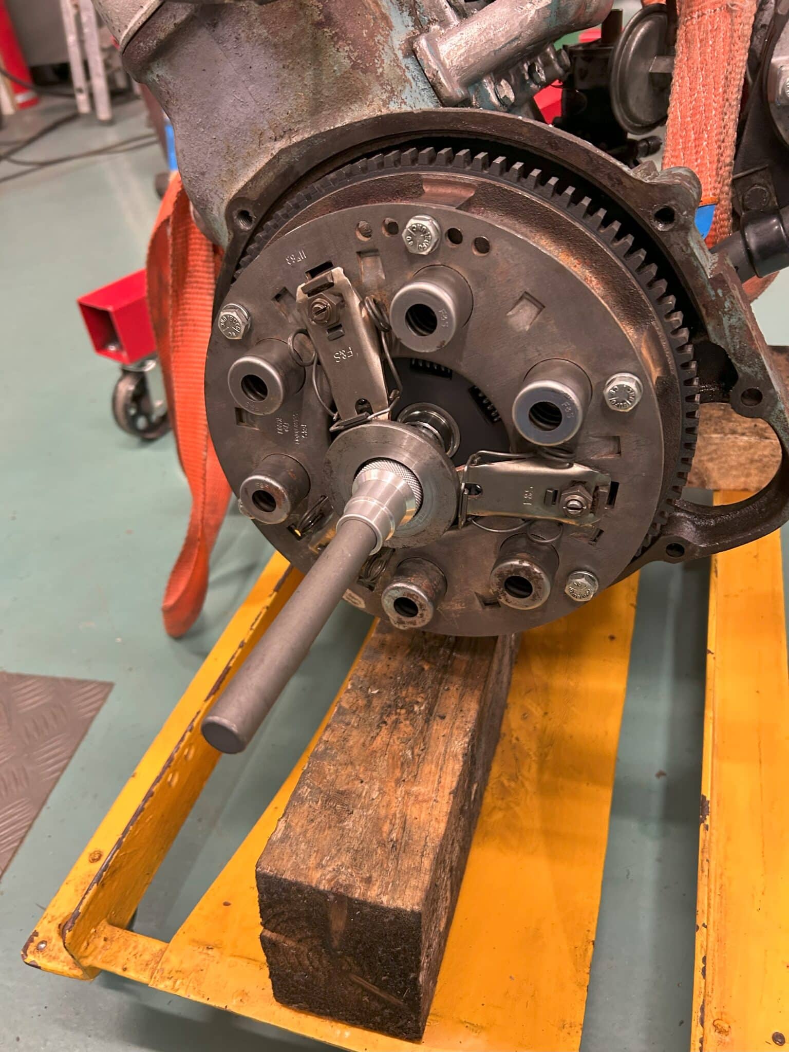

Läser lite mer i verkstadshandboken och noterar att det behövs någon form av mellanläggsbricka som man skall stoppa mellan fjädrarna. Någon sådan har jag aldrig lagt dit… Har jag havererat något med detta.

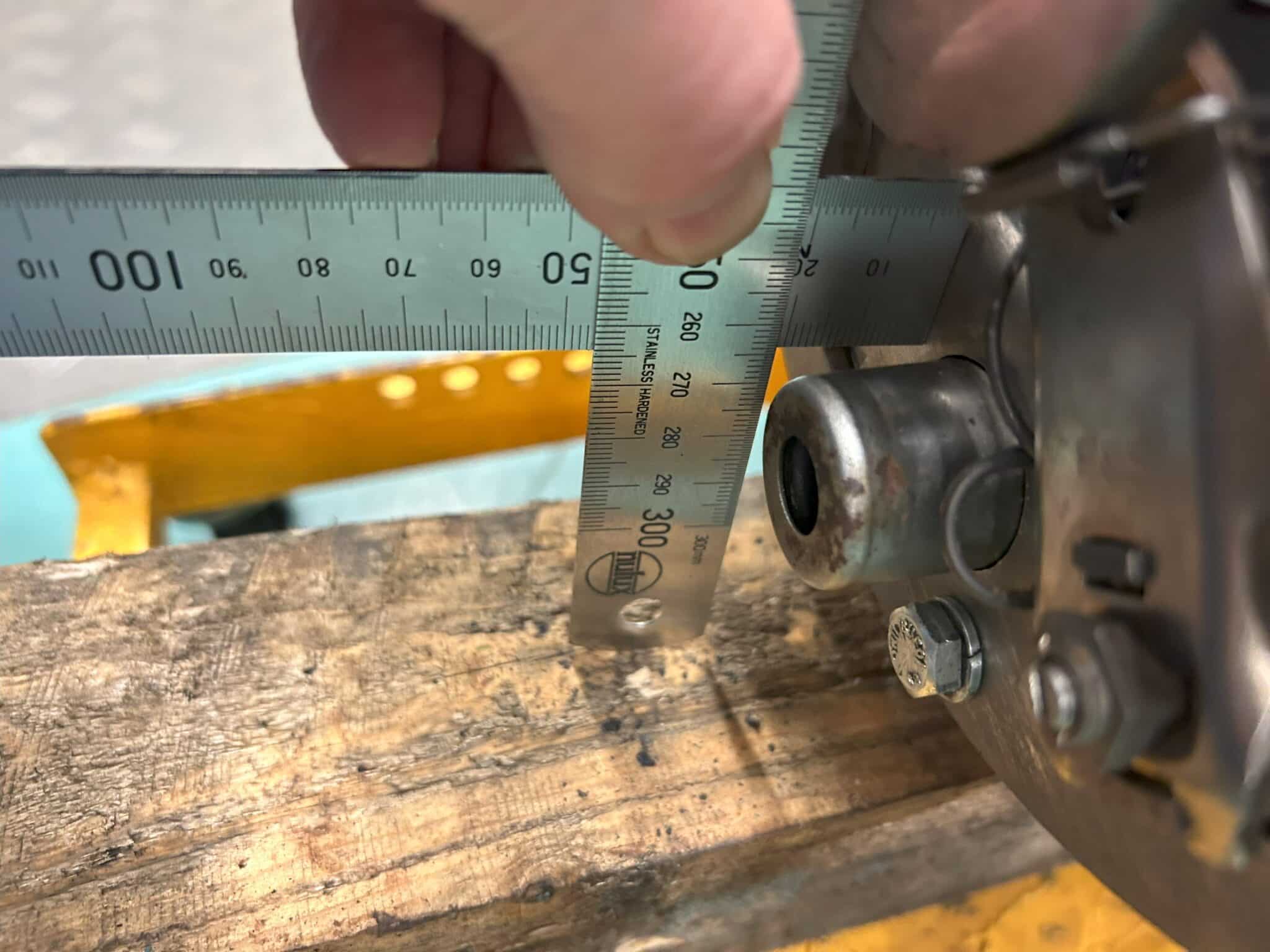

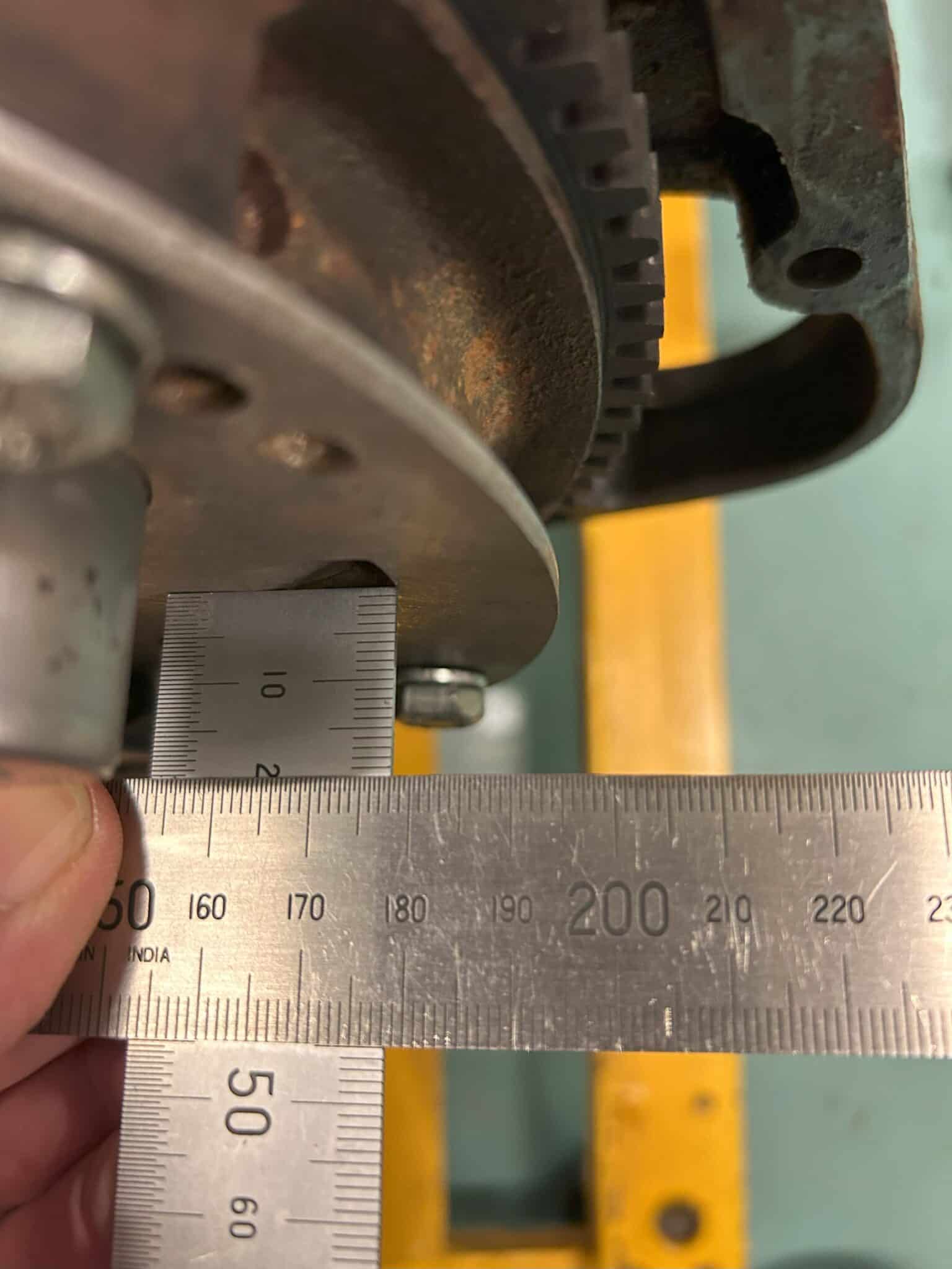

Inser också att det står att det skall vara 26,0 + 0,5 mm mellan urtrampningsskivan och svänghjulets övre yta. Detta måste ju motsvara tryckplattans övre yta – tjockleken på tryckplattan (i mitt fall 3,5 mm).
Om mitt mattehuvud räknar rätt borde det då vara 22,5 + 0,5 mm mellan överdelen på tryckplattan och urtrampninsskivan.
Har jag fattat rätt då?
Eller är det så att jag helt missuppfattat allt? Något annat jag bör göra för att få tillbaka en koppling på Bruno?
Skickar med lite bilder och en film också på liggande på min google foto.
