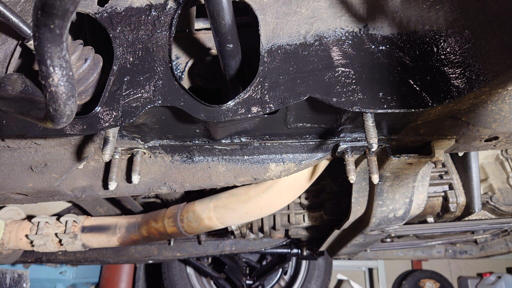

      Det här projekt förtsättade på veckan kväll i direktion som man gillar inte alls..
      Jag noterade att den vänster drivaxel tunnel hade också en dålig reparade.
      Platten hade kapat ut och bytade för ny i nästan riktig form men de hade separerat i många plats.
      Förrä svetsningar fäst ingenting.
      Jag tog av alla fram hjuluppstälning i början.
      Rensada hål av bitum massor. Det var riktigt svårt. Bränsleslanger är också närä.
      Använde metal skyd och hade vett klädsel att hålla temperatur låg i svetsning.
      Svetsade lössna plat ihop och gjorde en till. Den höger sidan är inte samligt.
      Lyckligtvis här är nästan färdig nu.
      Några bilder. Gärna kommentera.

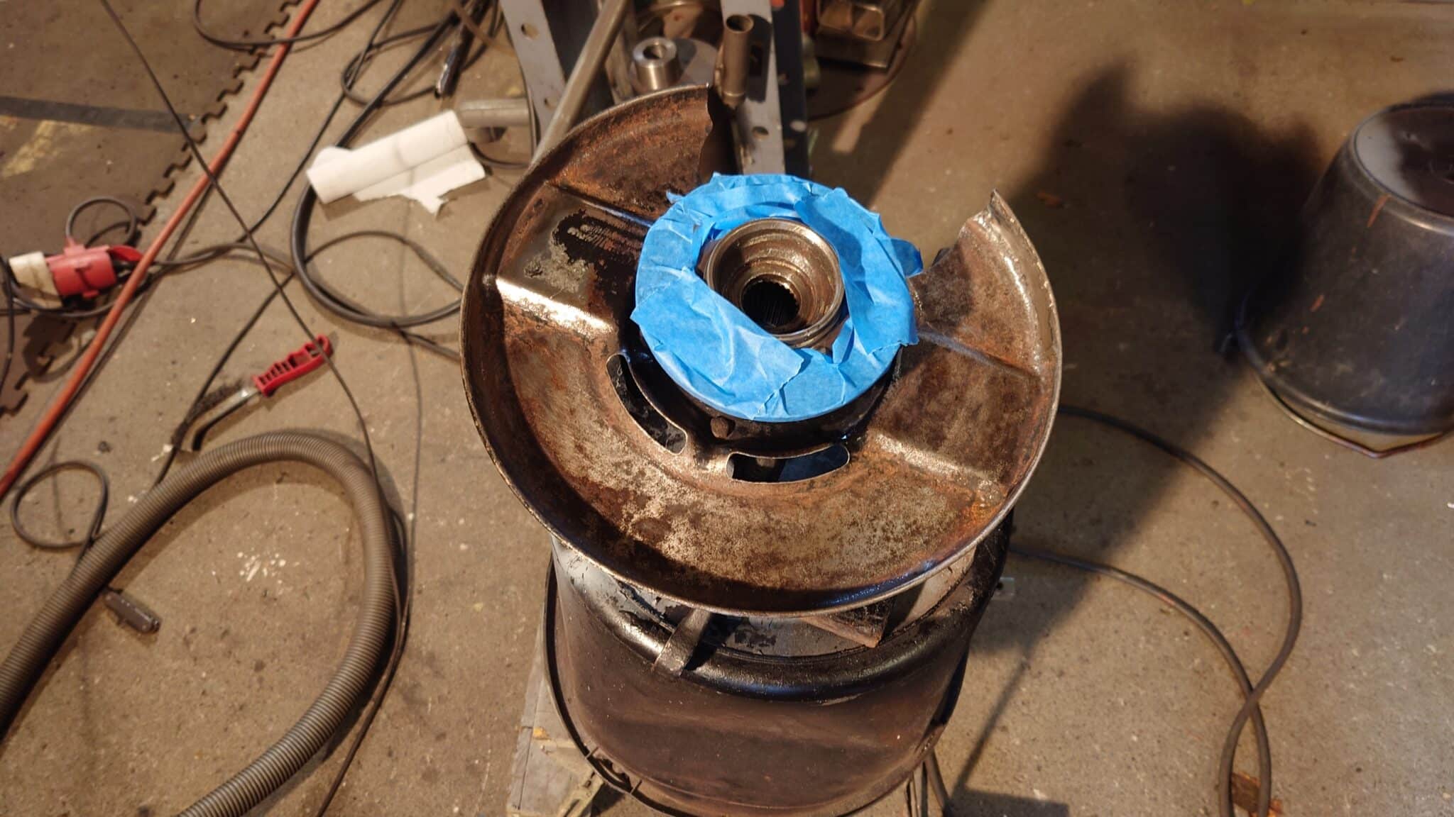

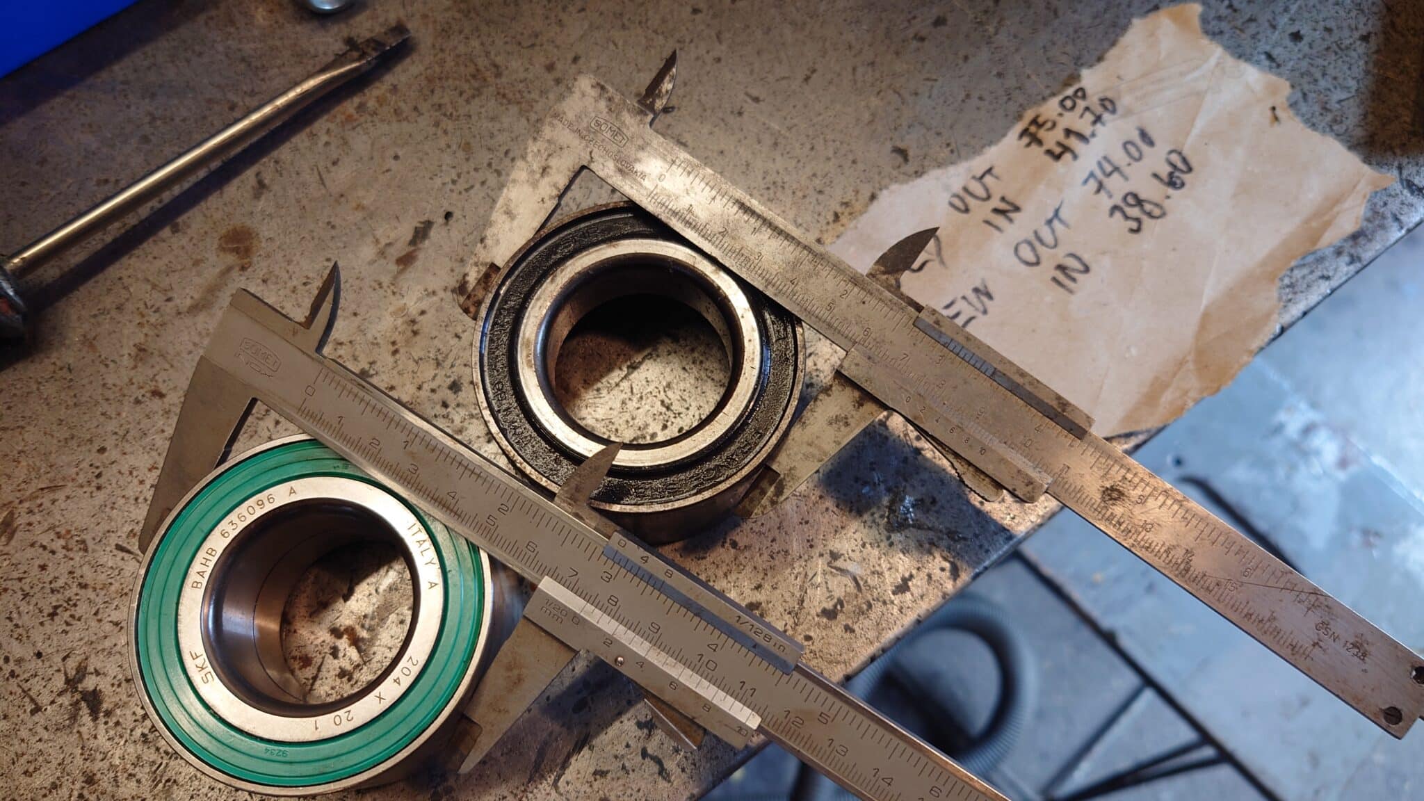

        I går jag försökte at byta fram hjullager.
        Det var svårt i min litet presset. Jag måste kapades bromsskyd bort i början.
        När jag hade lager pressat ut jag såg att ny lager är inte riktig för min bil. Den är för liten 74mm vs 75mm ut diameter.
        Kanske det är för NG900 eller 9-5. Jag vill försöka att återställa dem med Autodoc.
        Belställt nya kulled med SKF. På något sätt vill jag att de ska se mer originella ut.. Design ser ut olikt.
        Också bytade vänster yttre drivaxelgummin.

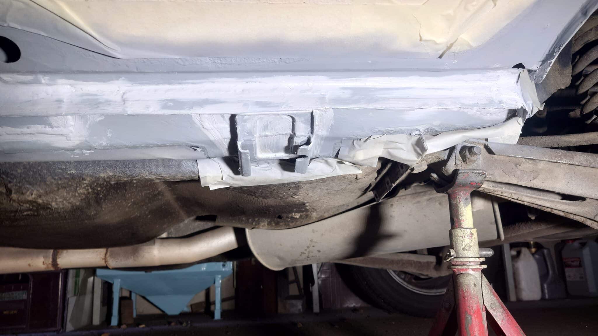

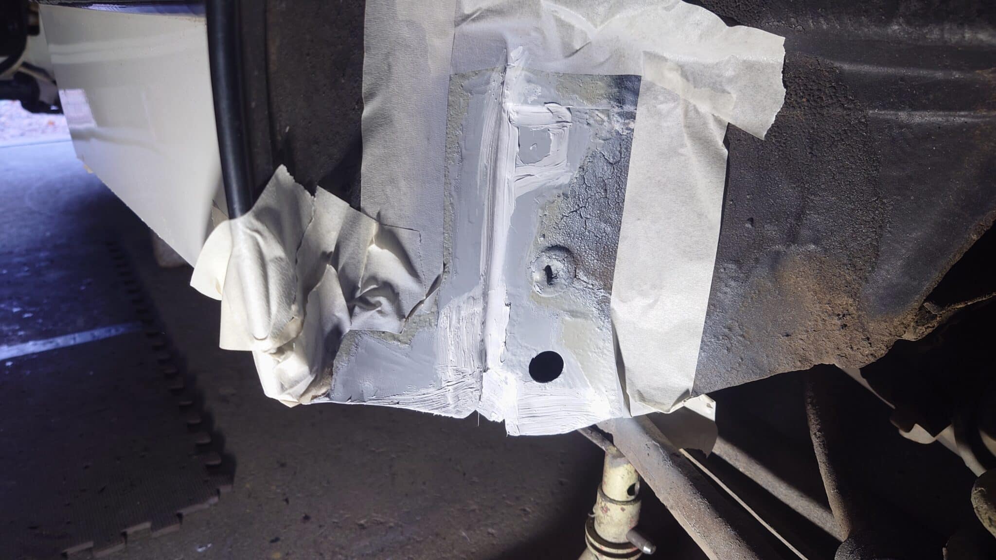

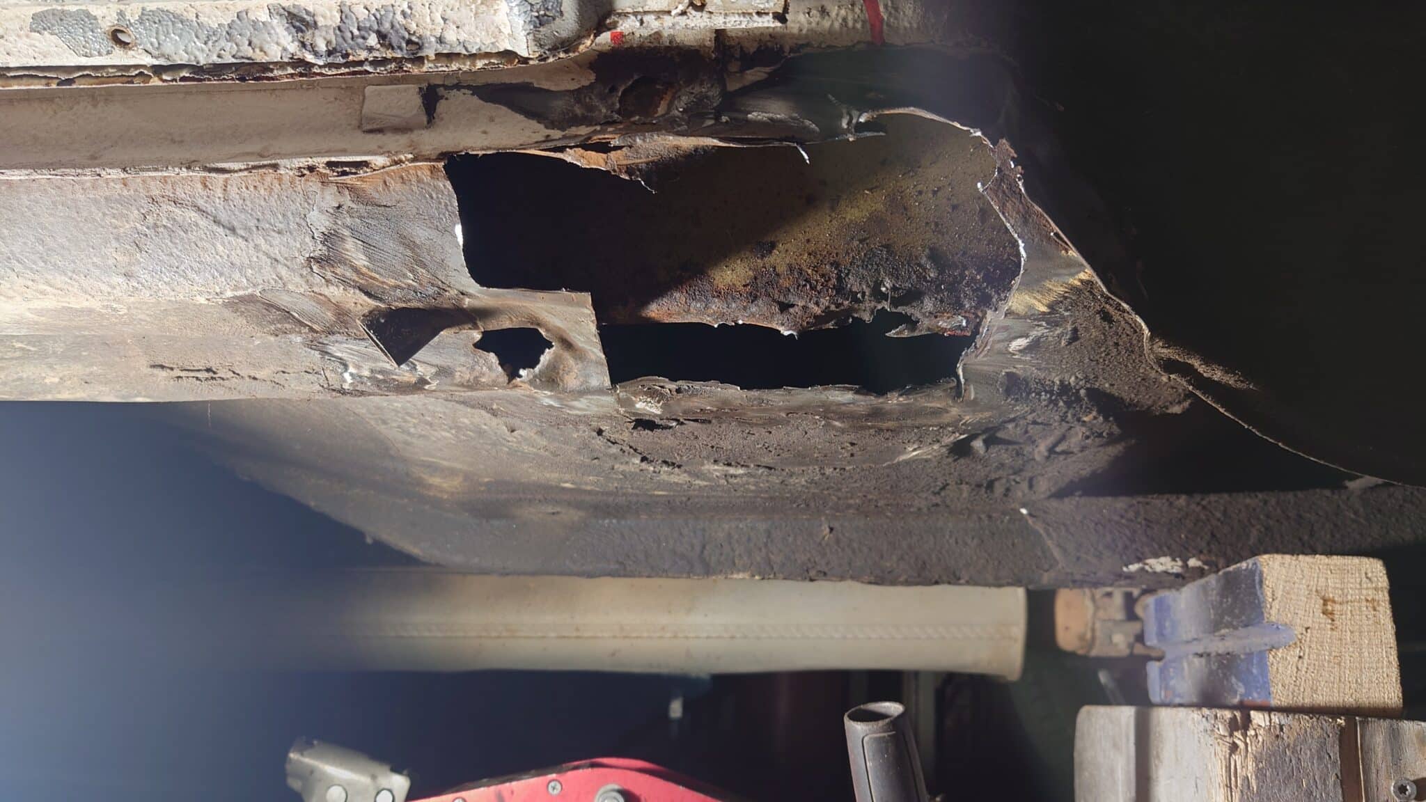

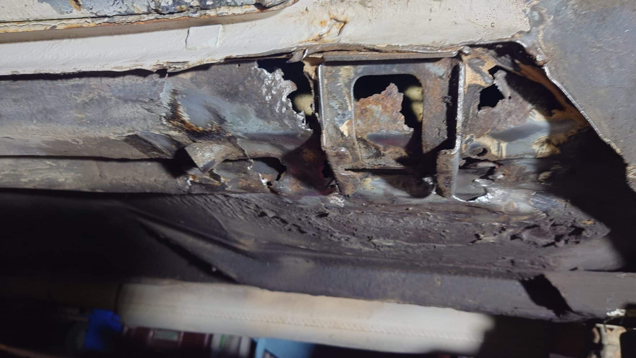

                På veckans kväll jag reparedade vänster fållan. Det är inte snygg.. Jag tänkte att inte att förstöra den synliga lacken.
                Det finns 4-6 litet håll och alla är fylld med plåt.
                I började nästan en vecka sedan i söndag.
                20250921_143602-
                Skär och svetsa först stycke
                20250921_182509
                I här jag kapades tilfälligt bort en del av lyftpunkt. Plåt bakom den kunde inte kunde svetsas utom det.
                20250921_181144
                Ihop svetsade golv och lyftpunkt. Del av fållan.
                20250922_180918
                Den här är en del som kan man har det 100% rent utan att förstöra lacken.. Jag försökte att kapa och tillsättas endast som rimligt.
                20250924_184111
                20250924_185559-
                Små fixar även här. Lykligtvis det var endast litet fel.
                20250925_175750
                1000009418
                I grundfärg och tätnad med karosserimass.
                1000009417
                  september 26, 2025 kl. 22:34 #523839
                  Hej Matti!
                  Ser att du håller på idogt värre!  All heder till ditt arbete.
                  Jag kan INGENTING om svetslagning som är värt något. Kan jag ge ett råd så gå över till större bitar som byts ut med  hjälp av ekonomiplåt där möjlighet finns.
                  I varje svetsfog förändras strukturen på stålet (plåten) jämfört med omgivningen pga  temeratur mm etc. Varje svetsfog blir till ett galvaniskt element (batteri) om det finns elektrolyt (fukt + salt). När fogarna placeras högt (långt ifrån lägsta punkt) minskas risk för elektrolyt. Resten förstår du själv.
                  Det sägs i läroböcker t o m att bockning av plåt skapar ett galvaniskt element.
                  Vem har inte sett att det kommer ut rost nere i våra SAAB-dörrar i plåtbockningen (det första som syns när vi öppnar dörren). Typiskt SAAB 99 och 900OG.
                  God jobb och framgång

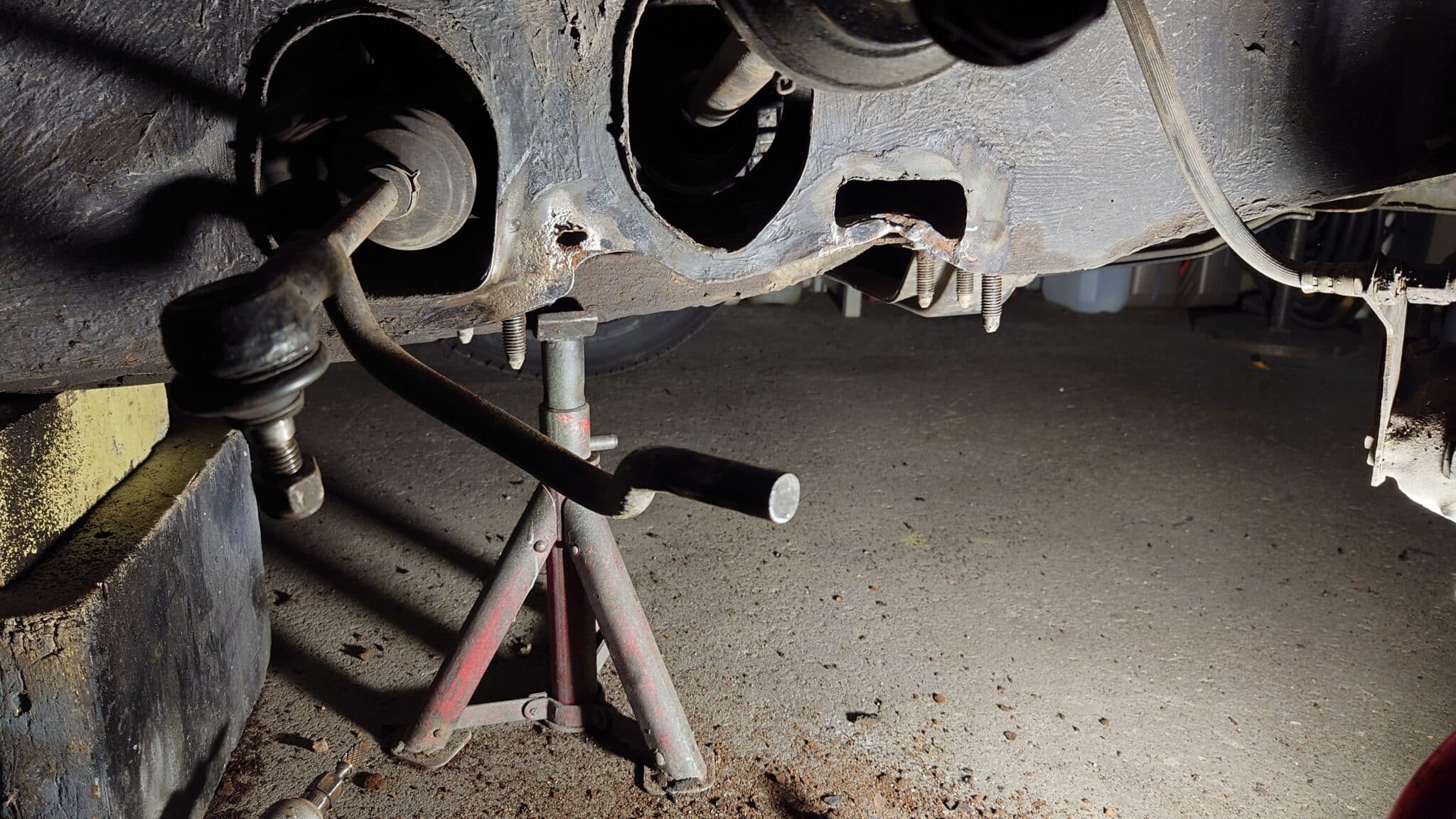

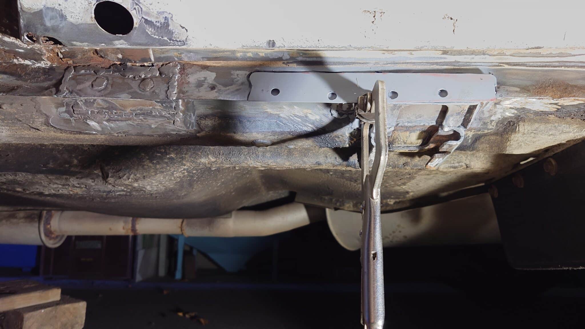

                    oktober 10, 2025 kl. 22:54 #524130

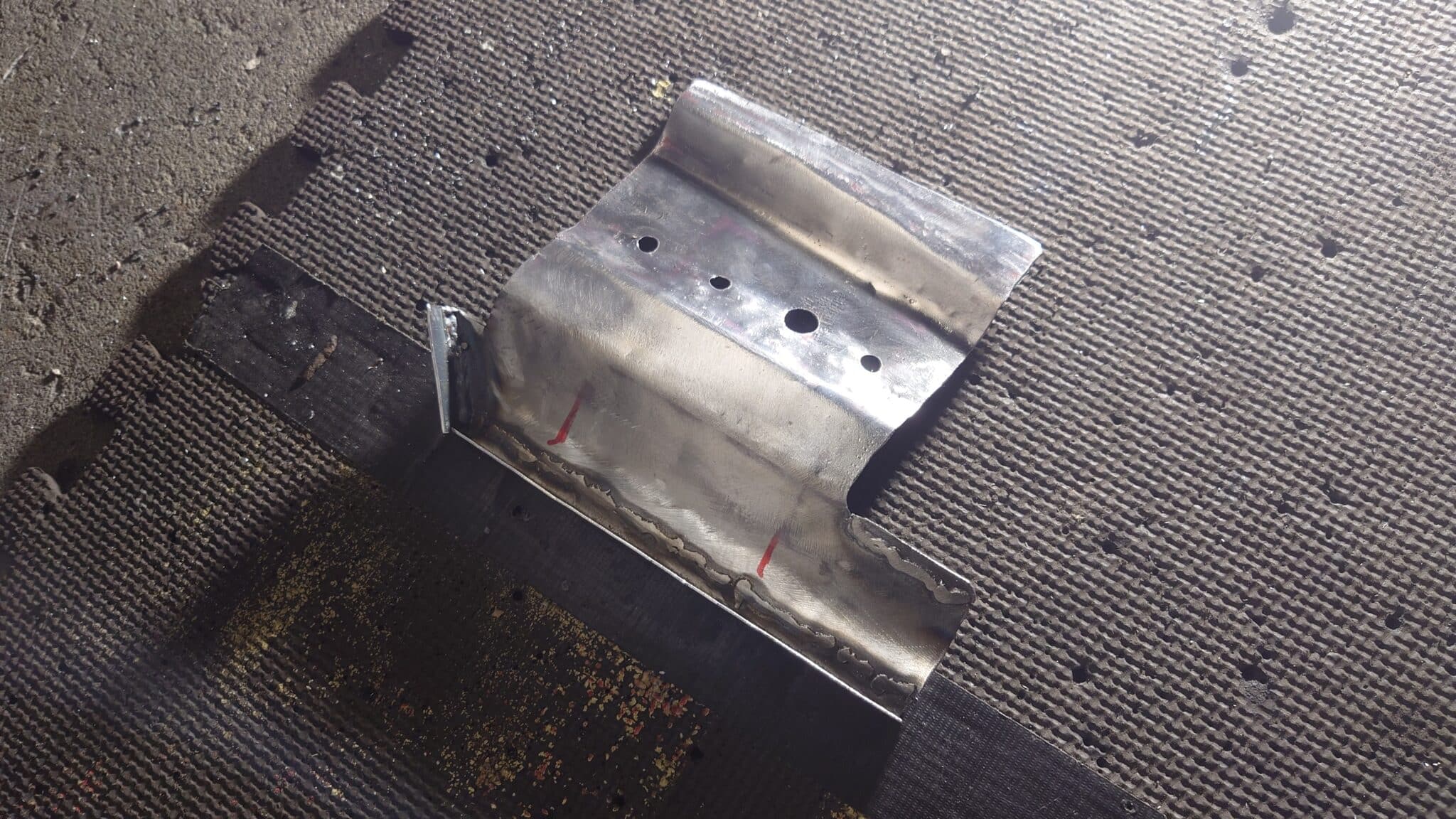

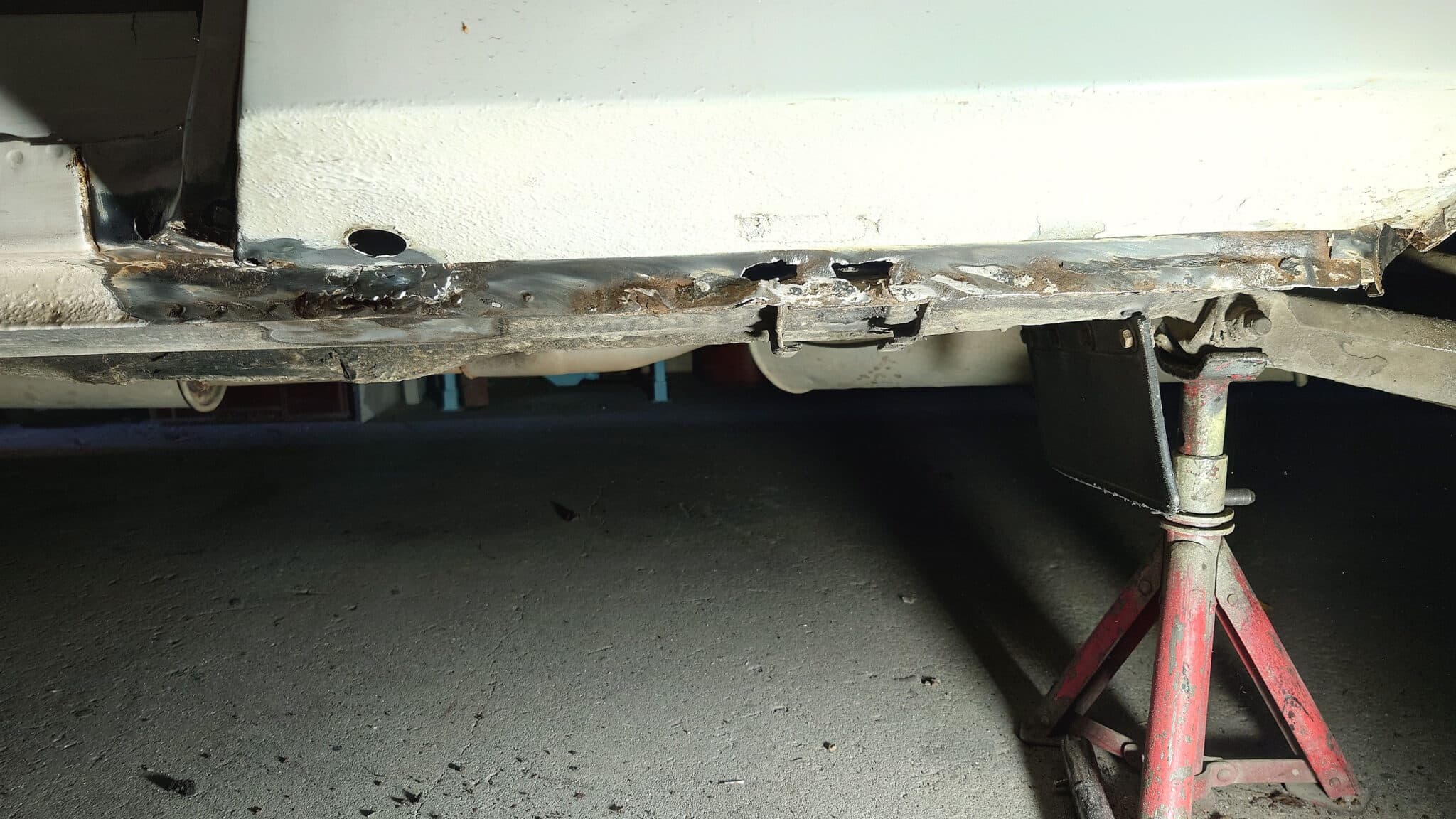

                    Veckans jobb på höger sidan. Det är  ganska alvarligt.
                    Den här bilen skulle inte att bli något perfekt men jag besöker min bäst. Jag tänker att svetsnig är klart inom nästa veckor.
                    På höger fördel golvet var dålig fel som hade svetsat på. För att reparera ordentligt man måste kapa allt bort och separedes lyftpunkt.
                    20251005_130336
                    Efter först kapade
                    20251005_160455
                    Det här plåt var tog länge att finna rättt form. Så många vikar.
                    20251007_185349
                    20251008_175704
                    på at svetsa lyftpunkt tillbaka.
                    20251008_191737
                    Och den höger drivxeltunnel.. Det påverkade små men det blev lite större.
                    20251009_151412
                    20251009_175621
                    20251010_155051
                    Nästan klart
                    20251010_175054
                    I sin helhet det här gått väldigt snabb och smidigt. Som 20-25 timmes arbete.

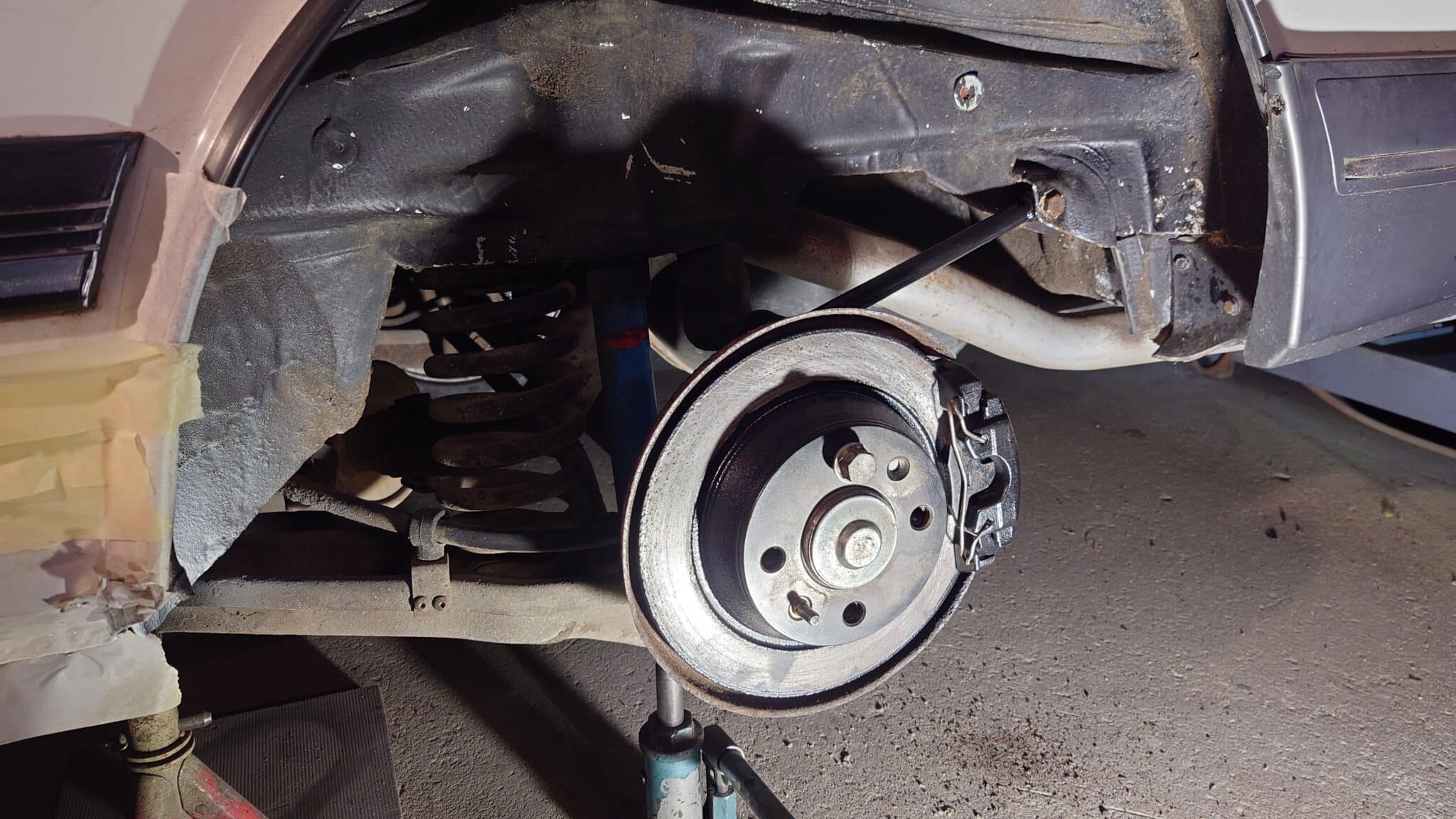

                          20251015_183403
                          20251015_183415

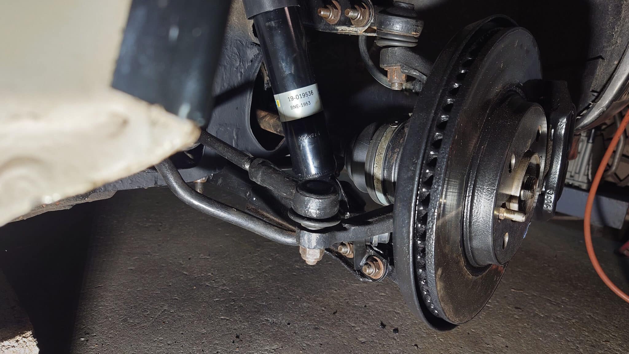

                          Den högra framhjulsfjädring är nu färdig. Delar som var utsliten ersättades båda Hjullager, drivaxel gummi,
                          stabilisator pusseln och stötdämpare.
                          Bromsdelar och kuleder påverkade ännu bra.
                          20251011_144619
                          20251003_155147
                          Mest av delar hade rensade från rost tidigare och målad. Färför det gått smidigt att måla dem igen.
                          Fram bromskyd behövde liten bit ny plåt..
                          20251018_172607
                          20251018_172711
                          20251018_174216

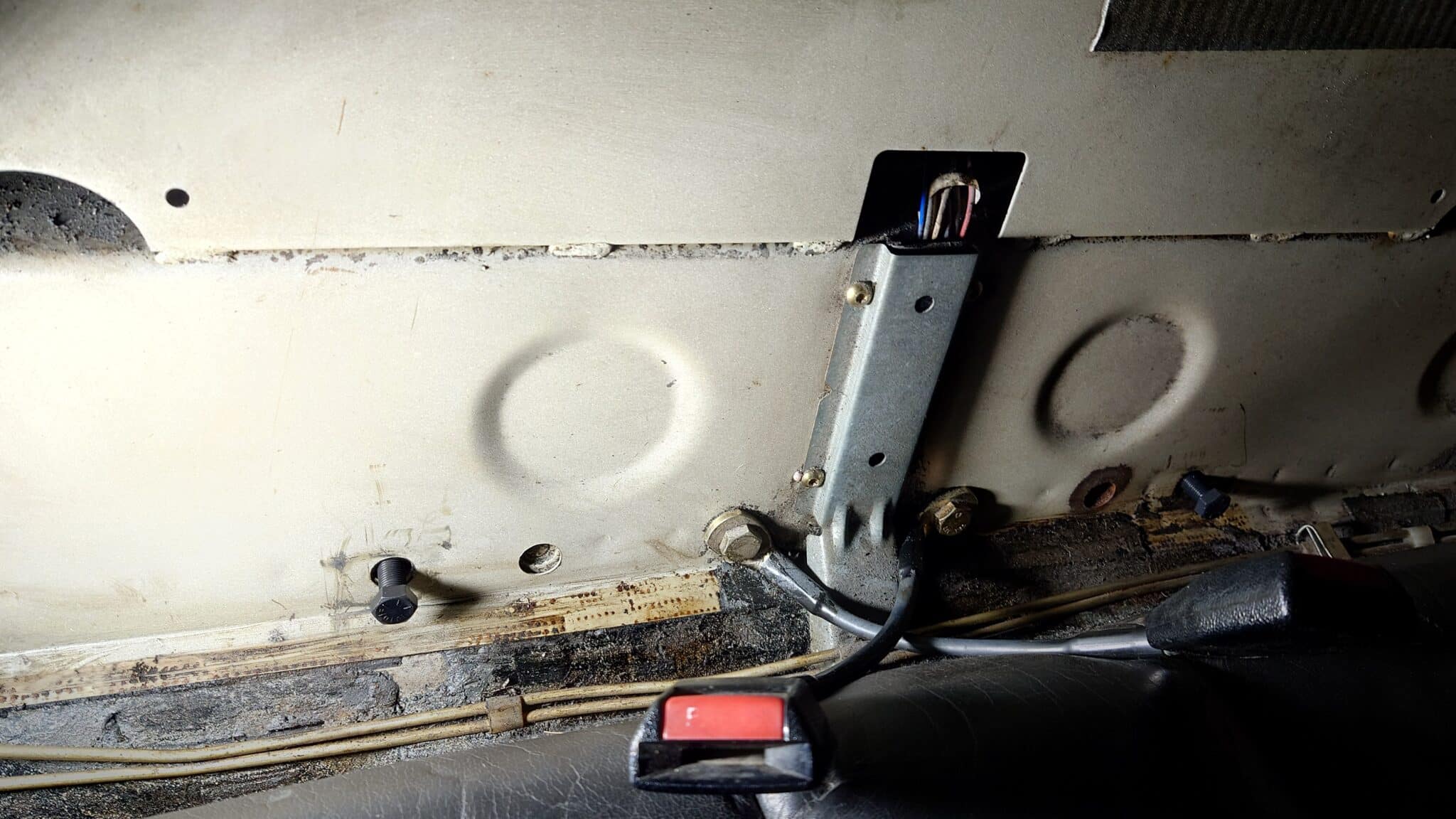

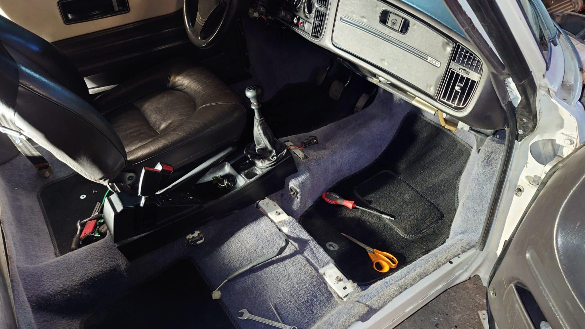

                          Också några arbete inom bilen.
                          Den upp del av baksätet var inte fastnad ordentligt. 2 st. M8 skruvar saknade från upp och 2 st. speciel 7/16″ UNF skruvar från neder.
                          Vi har maskin och traktor butik IKH som hade skruvar med riktigt träd.
                          20251018_172618
                          Jag försökte att justrera vänster dörfönsterhiss och bakre sidfönster mellanlikkande och tog bort inner panel, men det hjälpade inte alls.
                          Där finns ett 2-3mm gap mellan vänstra fönstret..inte kul.

                            Vad är det för stötdämpare du har fram, är det gas-stötdämpare?  (Jag hade svårt att hitta sådana till min 99a -73 … … förutom dyra Febi-Bilstein)

                              Dom är Billstein gasstötdämpare. Jag hittade genom Autodoc (ebay.de) i mycket bra pris, nästan skitbilligt:D Bäst är att leverans till Finland är också gratis.
                              Det här är inte en reklam. Kanske stötdämpare är lite olik med 99 och 900.

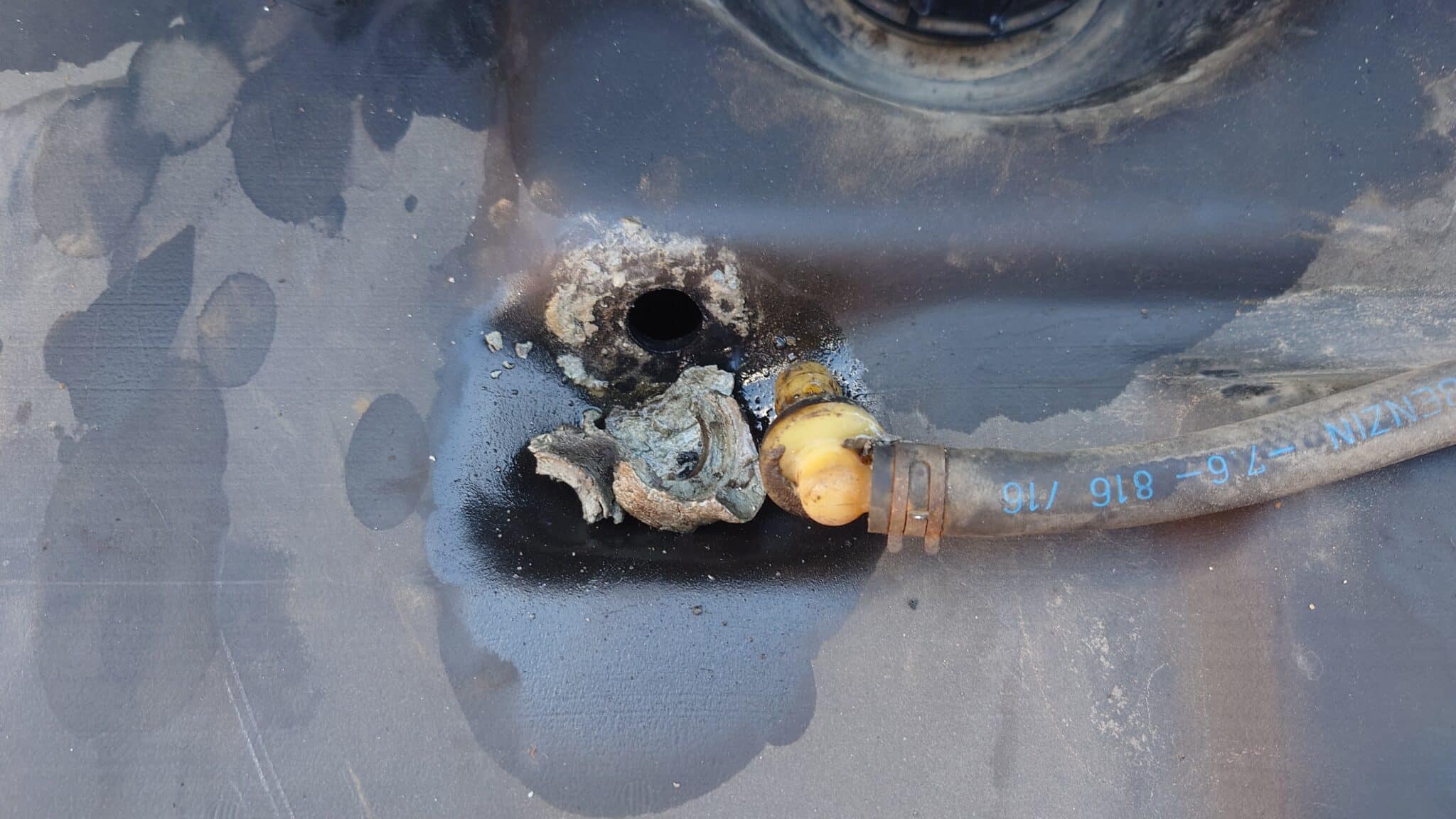

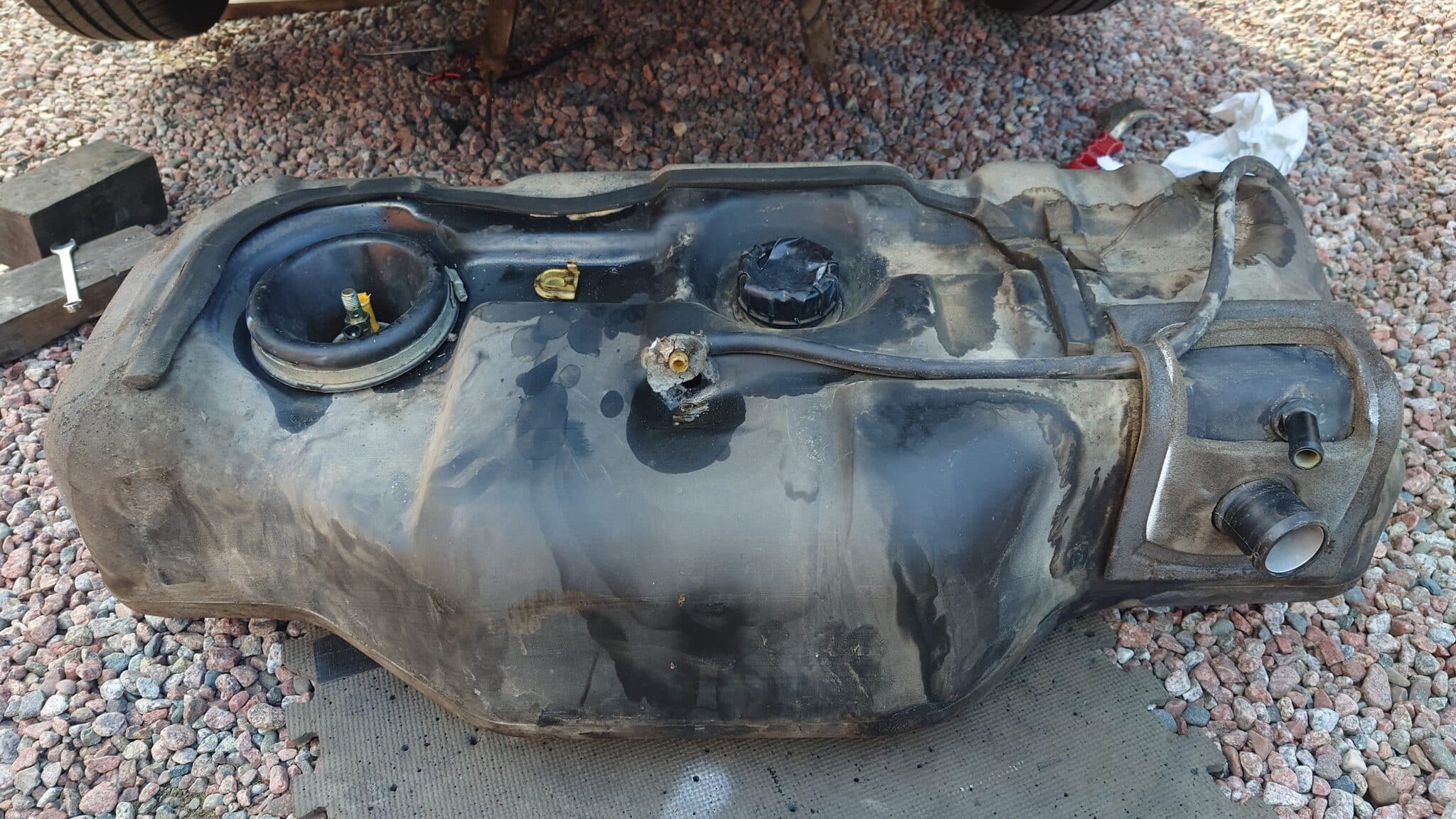

                                I Maj hade pinsant bränsleläck från tanken. Jag hade uppfyllt tanken när jag var en stund i väg från hem.
                                Jag tänkte att det läcker alltid. Lycktvis det var inte så. Läckt inom toppet.
                                Den dåligt reparerade leden hade gått sönder. Tog tank ner och byt gummibussning och det hade fixat.
                                Också byt returnslang. Det sprickades när tog tank ner.
                                20260503_164550
                                20260503_164638

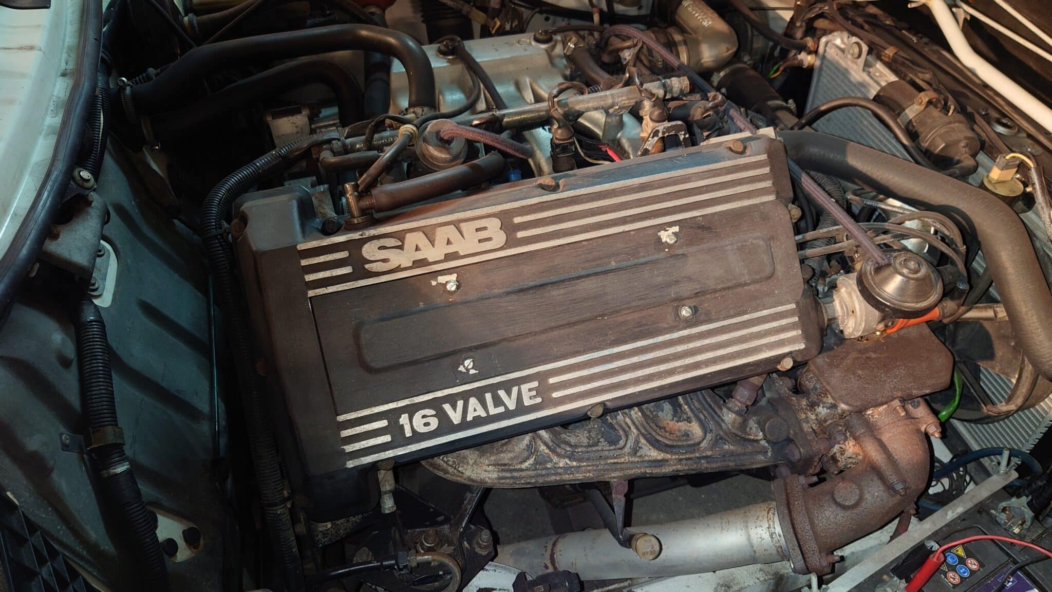

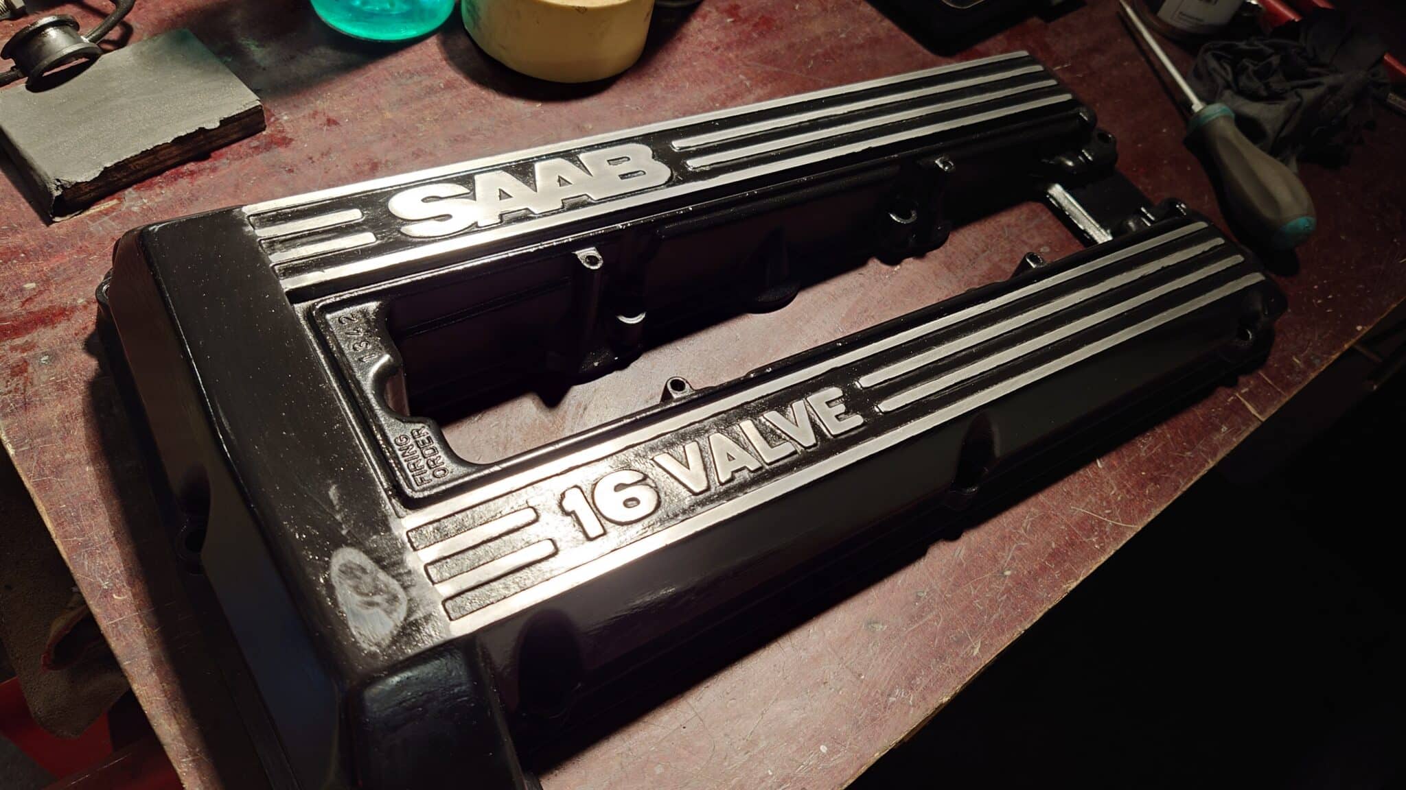

                                Målade ventildäck skydden. Tidigare/ Efter

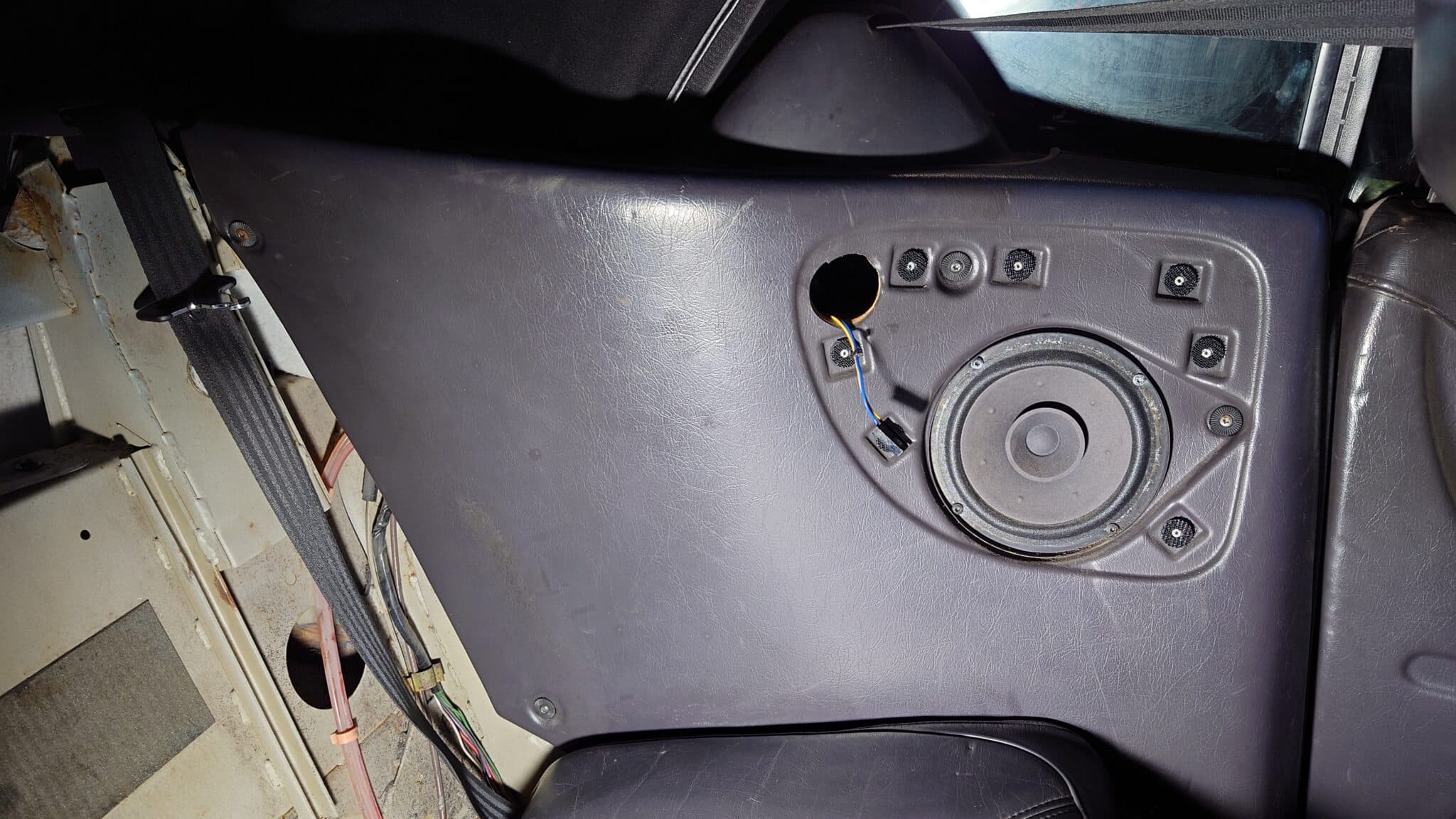

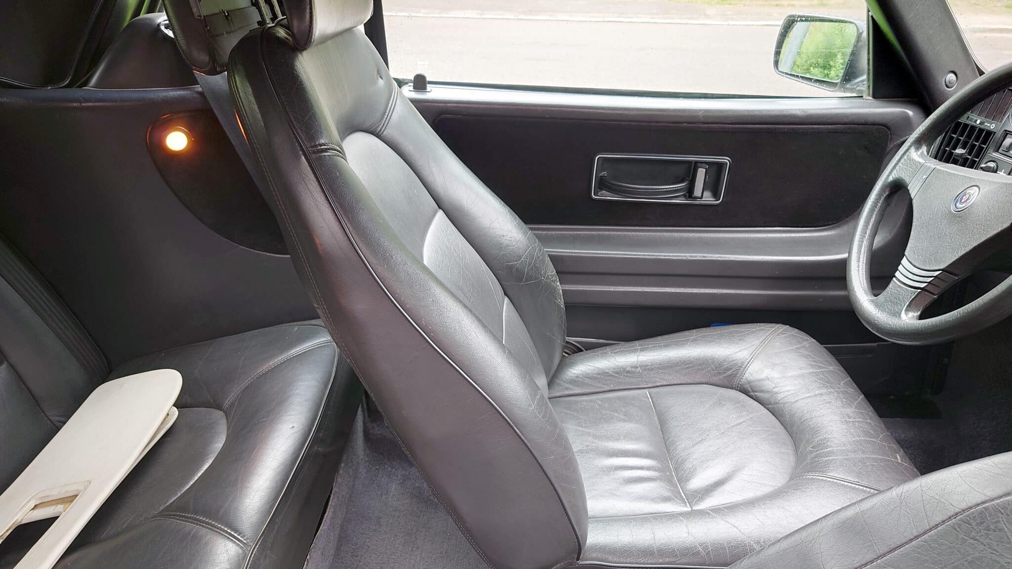

                                Jag monterade tillbaka de limmade och målade inre sidopanelerna.
                                20260626_201053

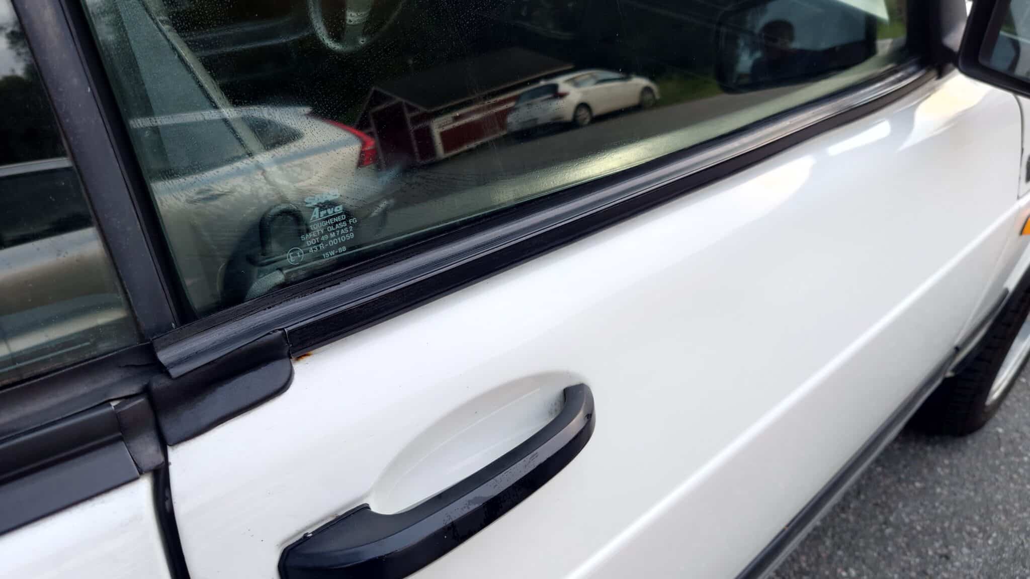

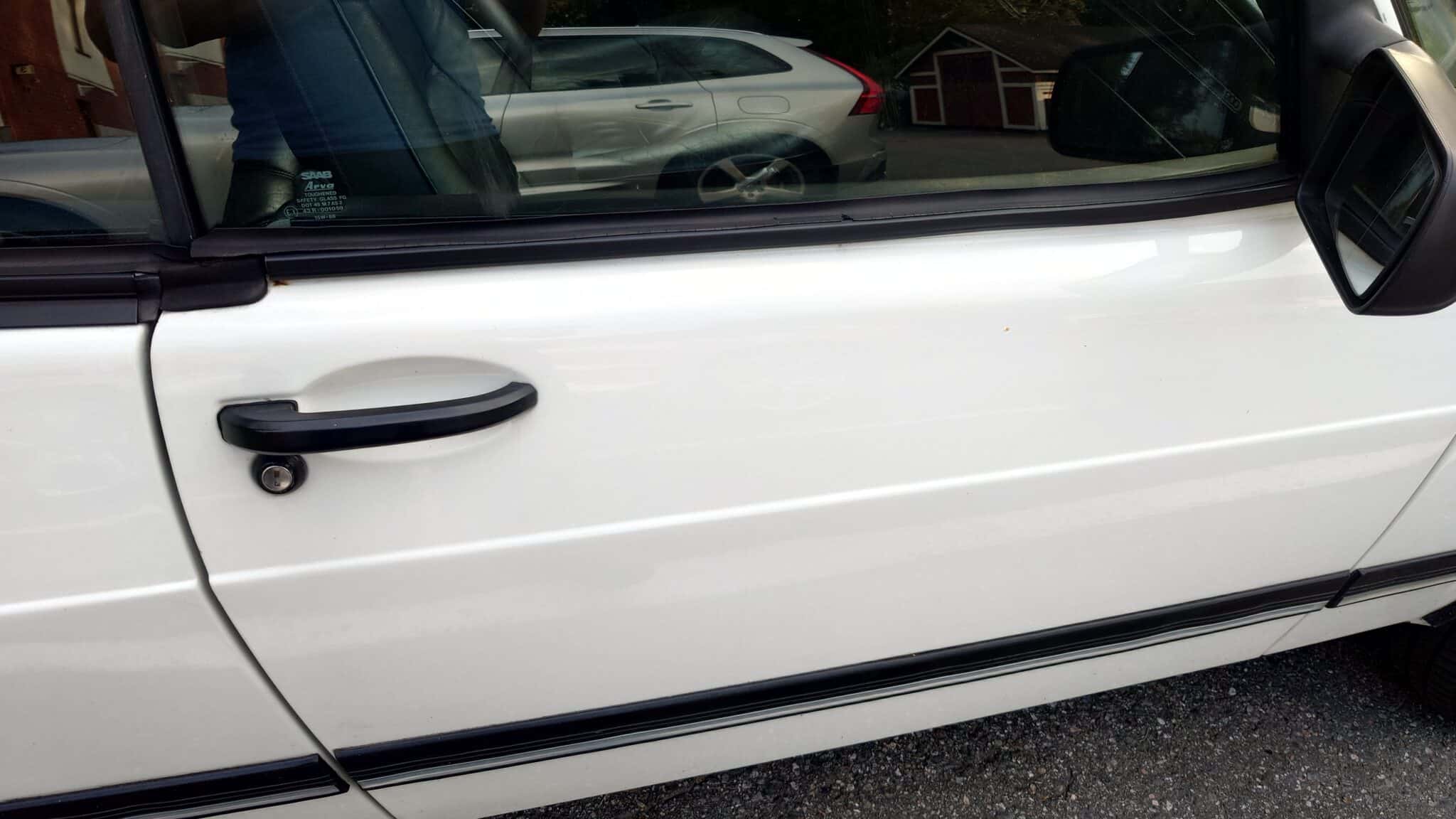

                                Och ny gummilister för framruterna från RMB Performance Franska.
                                20260712_205635
