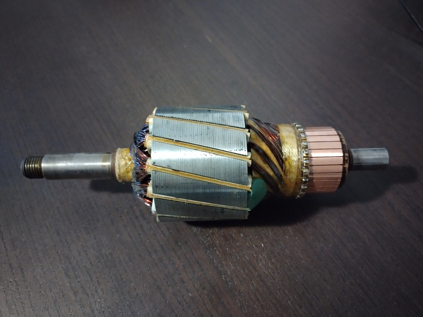

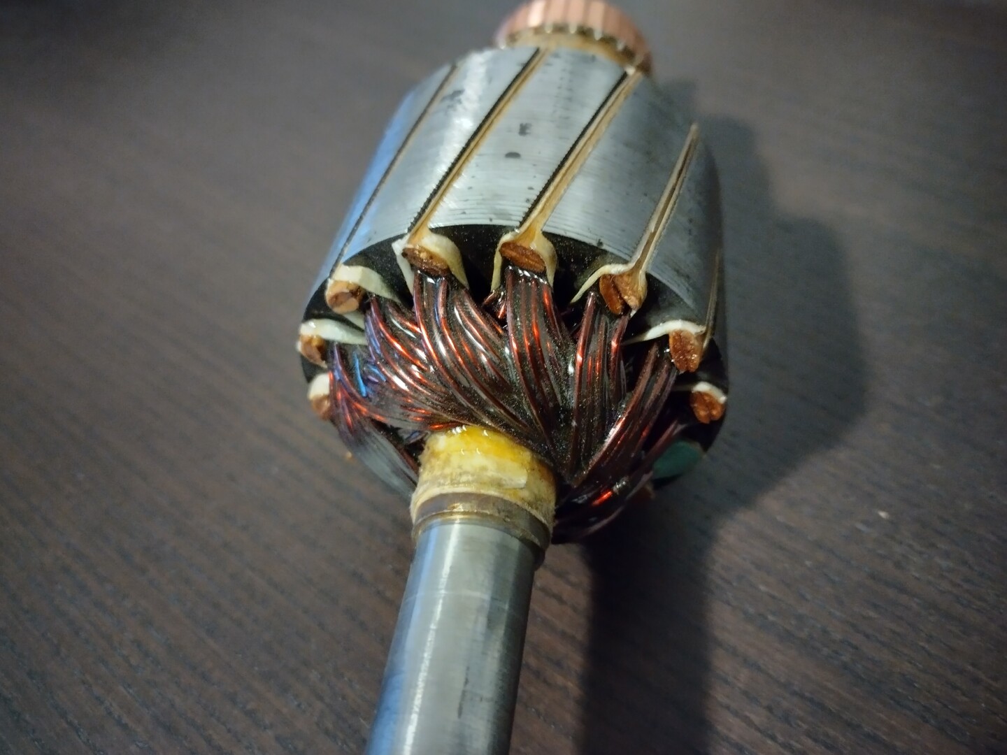

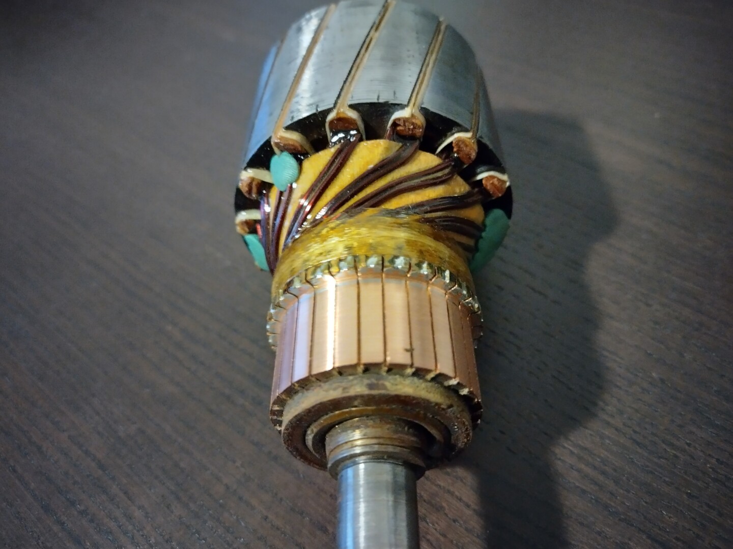

                          På nedan bilder är den omlindade rotorn (även benämnd ”ankare” ibland) för generatorn.
                          En bra aspekt med detta jobb är att nu är den balanserad också. (Plutt med kemisk metall som är fäst på några ställen)
                          Omlindad rotor - Generator - Bild 1
                          Omlindad rotor - Generator - Bild 2
                          Omlindad rotor - Generator - Bild 3
                          Omlindad rotor - Generator - Bild 4
                          Omlindad rotor - Generator - Bild 5
                          Så att, jaa. Så blev det.
