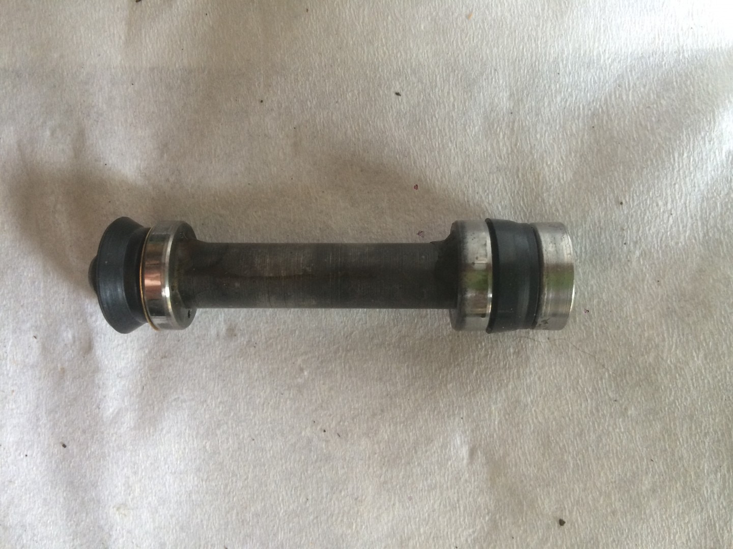

    Jag har plockat isär min läcknade huvudcylinder till kopplingen för ompackning. Bilen är en 900i -92.
    Men jag har fastnat lite när jag skulle byta ut grejerna.
    På den ena sidan stången var det ju enkelt att dra av packing och bricka och byta rakt av men på den andra sida sitter packningen mellan de två metallringarna och där blir det värre. Dessutom tycker jag mig inte se något i renoveringssatsen från Speedparts som kommer att passa där eller kunna få dit. Se bifogade bilder.
    Byter man även den packningen som sitter mellan de två metallringarna på kolvstången?

    Hallo
    Bara att bända loss och byta alla packningarna lite pilligt men det går.

    Ok, får göra ett försök imorgon.
    Men det som fortfarande känns skumt är att det inte verkar finnas nån i satsen som liknar den jag inte tagit bort…

    Det var ju ganska enkelt när man väl gett sig på det och de nya packnignarna stämde. Tack Thomas för tipset!
    Passade även på att polera upp och göra rent den ordentligt.
    Jag vill även byta den o-ring som tätar inflödet till cylindern. Sitter mellan plastpluppen och själva cynlidern. Men jag går bet att hitta nån som säljer o-ringar som tål bromsvätska. Nån som vet var man ska vända sig?
    Sen tänkte jag även hona cylindern innan montage men jag hittar inget honingsverktyg som är tillräckligt litet för cylindern, 16mm i diameter. Nån som har tips på var man kan köpa ett sådant verktyg?

    Nu är det dags att plocka ihop cylindern men jag beöver lite tips på hur.
    Jag stoppar först i fjädern och försöker sen trycka i kolven med nya packningar men det går inte att få i den. Jag har använt bromscylinderpasta på gummitättningarna. Det verkar som den nya tätningen kläms mellan kolven och cylinderväggen när jag försöker tvinga i den med mer kraft. Är jag för feg när jag trycker eller gör jag nåt annat fel? Bifogar ett par bilder på grejerna.
    Tacksam för alla tips!

    Nu har jag fått ihop det och luftat men inte provkört än då det är några saker till som ska på plats först. Känslan i kopplingspedalen är lovande. 🙂
    Med tålamod, massor av fett, bromsvätska och lite spännbandstrix fick jag till slut in gummitätningarna. Jag hoppas att det inte blev några skador på gummit.
    Då det trots allt är en del jobb för att få ut och i cylindern känner jag med facit i hand att för mig hade det nog varit värt de där 703 kronorna för att verkligen veta att allt fungerar.
