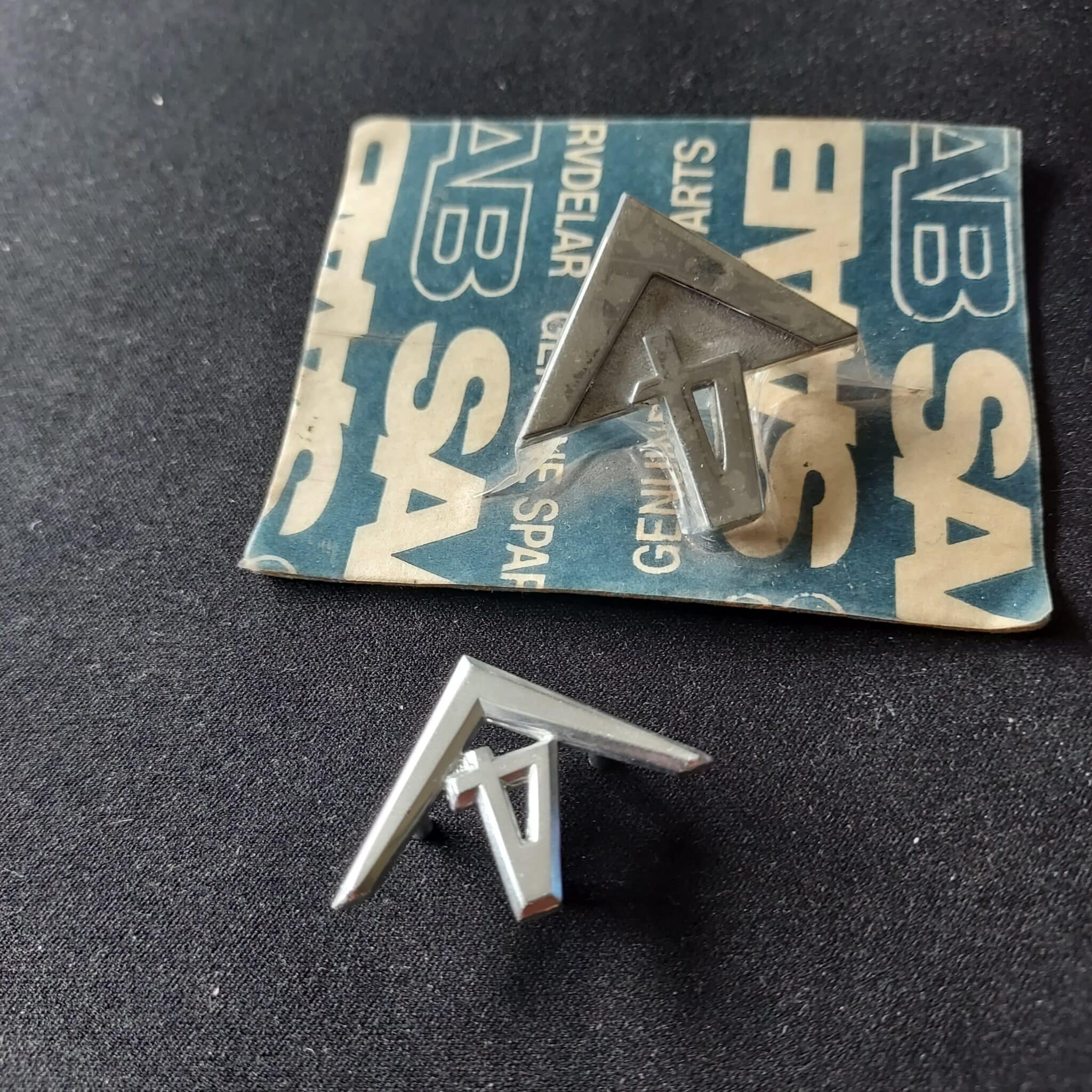

                        juli 13, 2024 kl. 08:47 #516429
                        Nu har jag tagit några mått på hur emblemet sitter och storleken på det. Jag lägger bilderna här om du eller någon annan har användning för dem.
                        Mått från skärmens bakkant 250 mm, från skärmens veck upp till emblemet 45 mm, bredd över V:et 39 mm, mellan de två piggarna 25 mm.
                        / Kjell-Åke

                          Sent om siders, men ett stort tack för hjälpen med måtten! Sommaren gick åt till att renovera bromsarna, samt renovering av kopplingshydrauliken, därefter besiktning och nu är hon så när som undanställd för vintern, åter i trafik efter 16 år.
                          Jag hittade igenspacklade hål med den höga placeringen, precis som på din skärm Kjell-Åke! Det ska vara det riktigt tidiga emblemet, då det endast fanns hål efter två piggar. Det modernare emblemet (även det i litet format) som klubben säljer har tre piggar.
                          Jag har fått tag i ett emblem, men söker ett till den andra skärmen. Har lagt in en köpesannons på rätt ställe i forumet. Åter tack för er fina hjälp!
