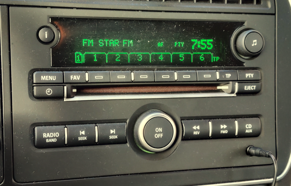

      Har problem med radion i min 93 2010. Framförallt basen låter förskräckligt.
      Har ljudsystemet premium 150 med slutsteg i bagageluckan.
      Tror inte det är högtalarna utan antingen radion eller slutsteget. Vilket är mest troligt?
        augusti 24, 2023 kl. 01:54 #509943
        Det finns olika ng9-3 2010, vilken bil gäller det?
        Högtalarna är det enda mekaniska av dessa. Kopplar man ur subwoofern bör man avgöra om den är problemet.

            Hej, låter lika illa hela tiden oavsett radio eller cd.
            Provat att byta slutsteget men fortfarande samma ljud.
            Spelar ingen roll om man styr ljudet åt sidan eller bak/fram så borde väl inte vara någon högtalare

              Högtalarna mår bra? Inte spruckna eller trasig kabel?
              Nu är väl inte 150W någon wow-effekt idag. Det var väl bra 2003-2010, men i dagens mått är det inte speciellt tungt. Högtalarna sitter inte heller i speciellt dämpade ”lådor”
              Låter mer som om det är högtalarna du har problem med. Är standardstorlek så bara byta rakt av mot modernare doningar, vilka kommer ge en bättre ljudbild framförallt bättre bas.
              Är det större system med subwoofer du vill ha är det AS3 du från leta efter och installera.
              Är det en stationsvagn eller sedan du har?
