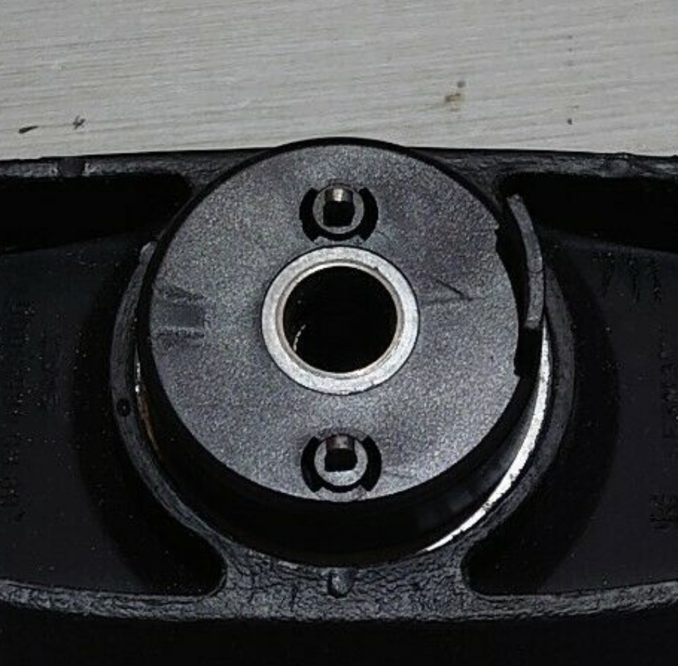

      Kan denna standardratt (från 9000?) funka till 900 från 1988?
      Någon med erfarenhet som kan bringa klarhet? Ska väl vara samma splines, men är för mig otydligt vad som gäller det kommer till blinkersåterställning och passform i övrigt.
      Tack på förhand!

        Är tveksam till splinespassningen. 9k har samma som ng900.
        Har för mig att tutan på 9k har + och – kabel men 900 Plus kabel och jordning i stången…?
        Men det går ju att bygga om…
          november 2, 2020 kl. 08:23 #477896
          900 har jord i stången, det stämmer.
          /M

            Splines ska väl vara samma på og900 och 9000 vad jag läst återkommande?
            Låter krångligt att bygga om. Någon som har erfarenhet av just denna modell på 900?

                Beror helt och hållet på. Du kan inte få på en ratt med Airbag från säg en 9000 från 1997 på en og900 från 1988. Däremot passar rattarna från 9000 med airbag (alla) på og900 91-93 där airbag var ett ikryssat tillval (sista året var det ju standard). Således kan du klämma dit en träratt från en 9000 i en og900, vilket är läckert som få.
                Splinsen är annars samma, men blinkersreturen på 9000 passar ej heller og900. Så således får man fila ner kalcken för blinkersreuren (och få bussblinkers), ibland kan man få offra tutan också.
                Blev långt, men kortfattat:
                Ja, om bägge har airbag.
                Ja, men du fölrorar blinkersreturen om du byter till 9000-ratt på og900, i vissa fall även tutan.

                  Tackar! Här är är det att bägge saknar airbag.
                  Lutar åt att att ge upp denna idé. Har ett par skinnrattar på gång till mina två 900. Saken med denna gummiratt är att den är i så bra skick, men kan ju använda mittendelen och knappar som reservdel till motsvarande skinnratt vid behov.
