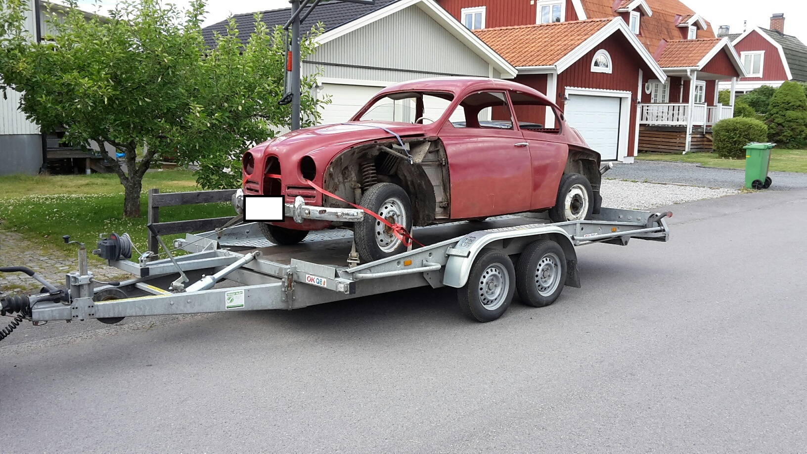

Är ny på forumet och tänkte skapa en tråd för att visa min renovering av frugans SAAB 96 från 1961.
I vintras fixades bromsarna med många nya delar som SAAB klubben hjälpte mig att ta fram -Det är inte lätt för en amatör att förstå vilka grejer som ska/borde bytas och att sedan hitta rätt via skisser och annat.Nu har bilen rensats på inredning och motorn har tagits ur för att förbereda lackeringen.
Bilen kommer att lackas både in och utvändigt och även motorrummet ska fräschas till. Fick inte bort alla grejerna från motorrummet men det får bli som det blir men lackeringen där.Några frågor:
* Går det att få tag på färgkoderna på den röda färgen eller måste man köpa färdigblandad färg?
* Vilken färg ska instrumentbrädan ha? Sitter en grå i nu men jag vet inte om det är original eller inte. Finns de som menar att det borde vara röd.
* Fälgar – Vilken färg ska det vara på fälgarna? Försökt titta på bilder men det varierar från bil till bil. Vad var original 1961?
* Finns det tips på hur man kan hitta just hur denna bilen var utrustad som ny?Attachments:
