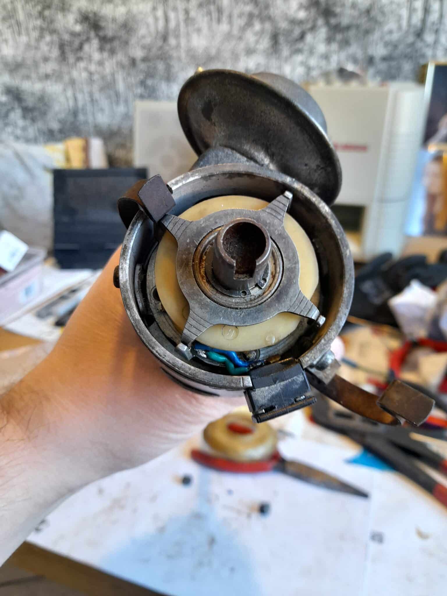

        mars 6, 2025 kl. 19:48 #520112
        Hitta bara ett företag i England som säljer dessa.
        Men samma pickupp ska sitta i flera bilmodeller ända upp till -98 om jag tolkat listorna rätt.
        20250306_1859241

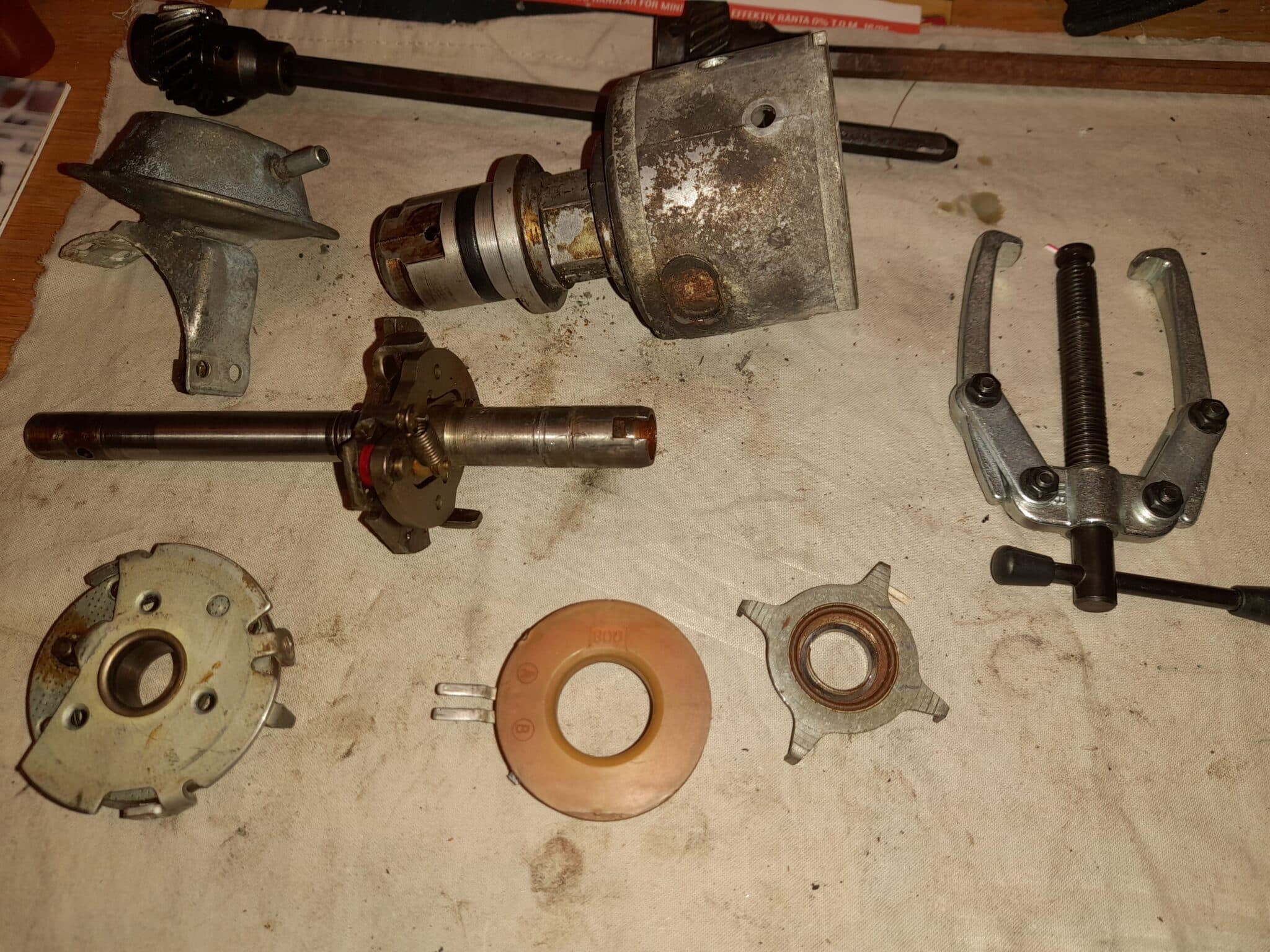

          mars 15, 2025 kl. 12:09 #520229
          Monterar fördelare från T-16 tillsvidare, måste få igång bilen.
          20250315_1202571

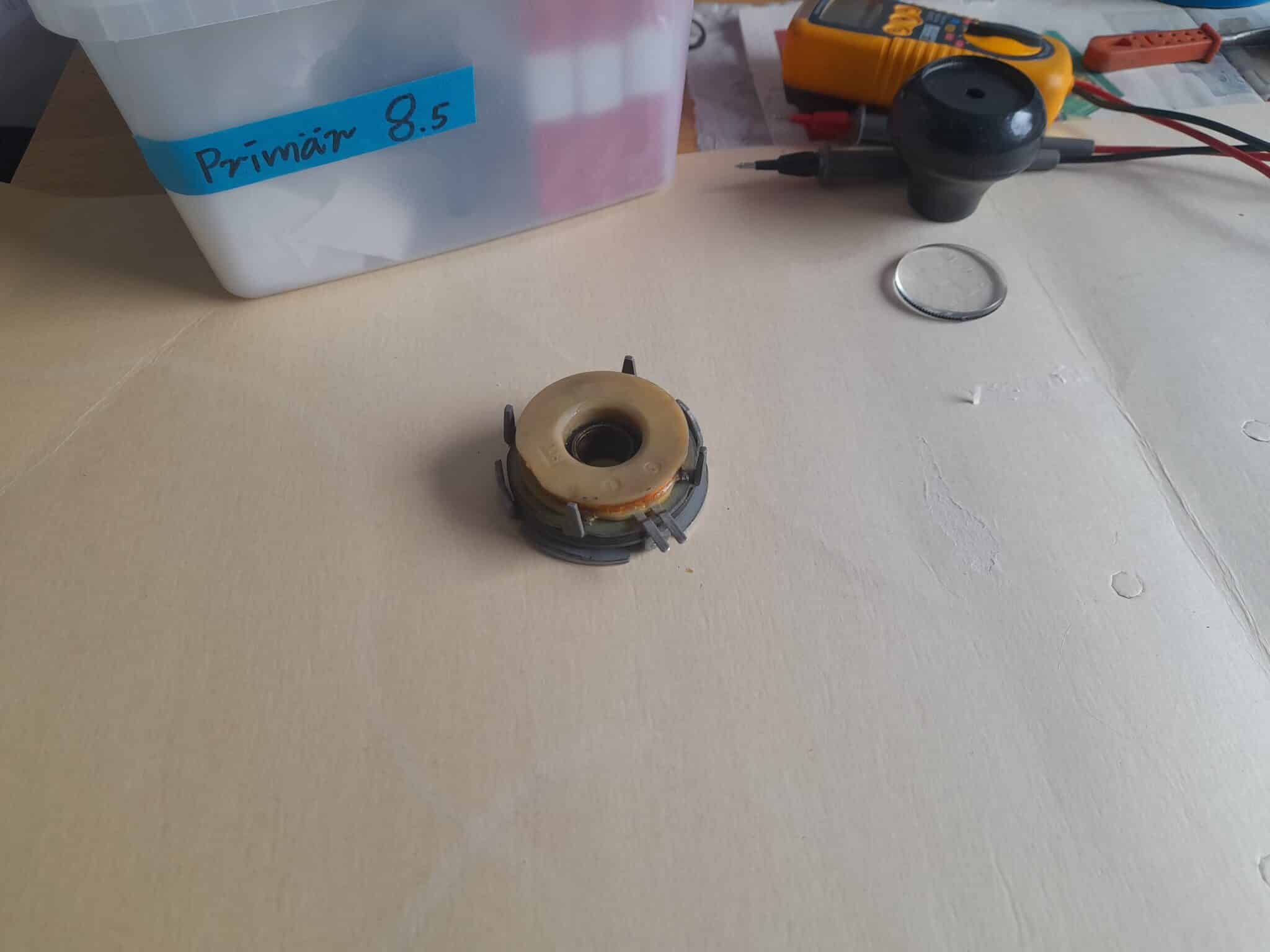

            mars 23, 2025 kl. 18:54 #520375
            Fick tag i en fördelare från en lite nyare Peugeot och flytta över givaren.
            Den passade inte alls. för litet centrumhål, ett par mm för hög och inga fästen för skruvarna.
            Men efter lite mc guyver modifiering så passa den nästan och bilen starta och gick bra på första försöket.
            20250323_1422141

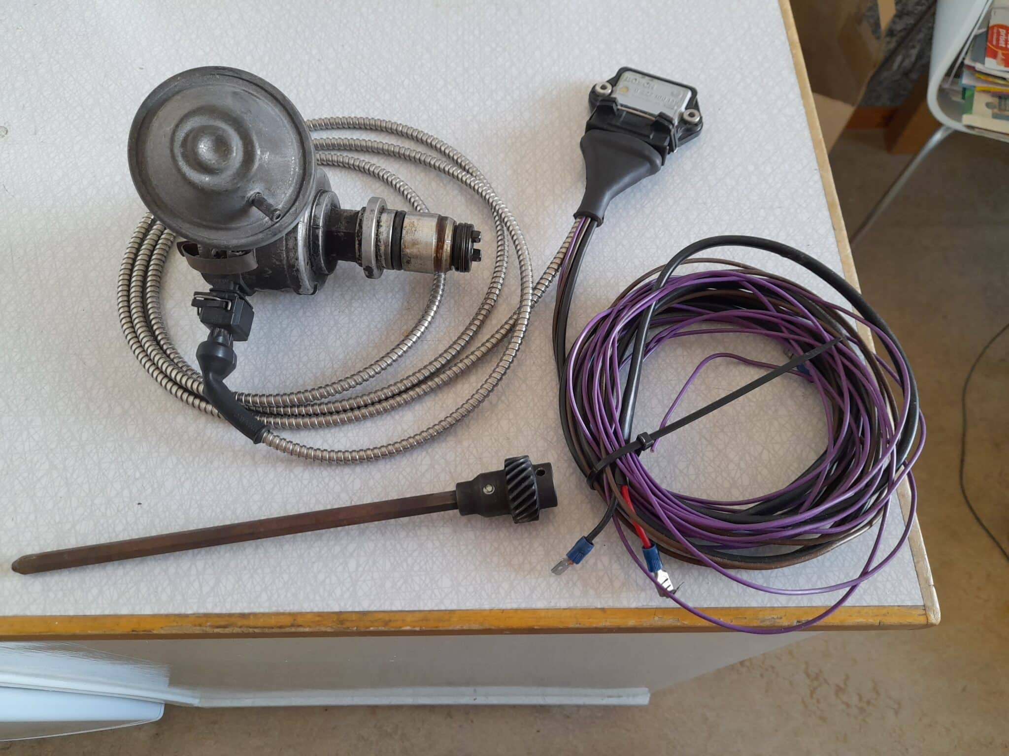

                april 5, 2025 kl. 18:41 #520581
                Fick tag i en fördelare från en Ford pinto och flytta över pickuppen.
                Allting såg rätt ut förutom att utgången var 3cm fel, fram med lödpennan och modifiera lite så passa det tillslut.
                Bara åka ut på landet imorgon och testa om det funkar.
                20250405_1642491

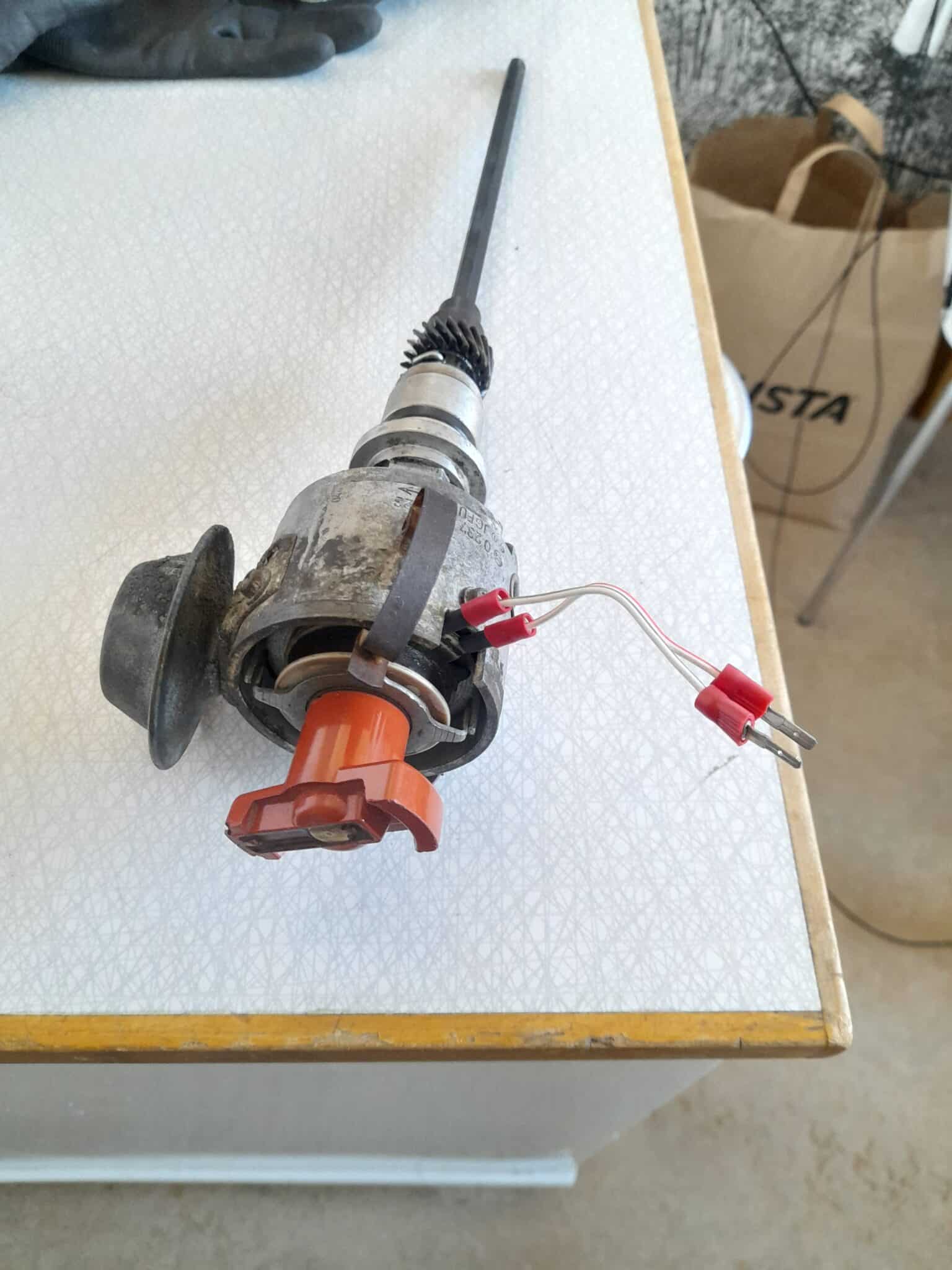

                  maj 17, 2025 kl. 15:53 #521524
                  Plötsligt händer det.  kom ut en Ny givare på tradera för 10kr
                  20250517_1453151
