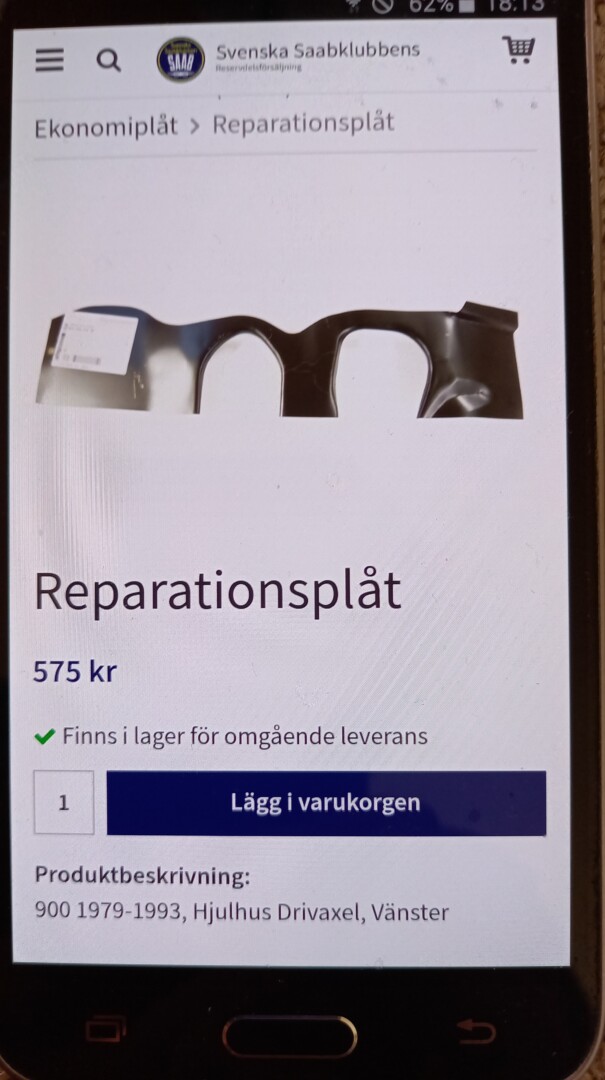

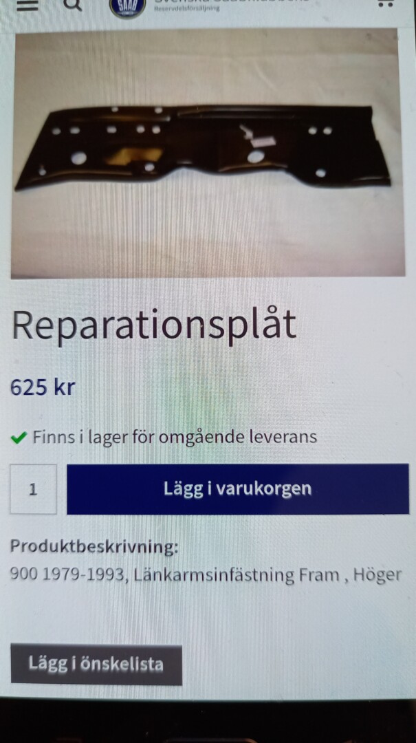

        Finns det någon som kan fixa det fortfarande? Jag har köpt delar och min bror ska hjälpa mig svetsa dit nya delar, där är båda fram i princip borta. Plåtar finns här i deras webshop. Kanske köpa sådana och gå och fråga en plåtslagare/svetsare vad de kan göra för dig?
        Bifogar bilder på hur min ser ut.
          april 22, 2023 kl. 18:17 #501813
          Hej. Du hittar delarna i klubbens webbshop under 900 79-93 – kaross – ekonomiplåt . Mvh Bengt
