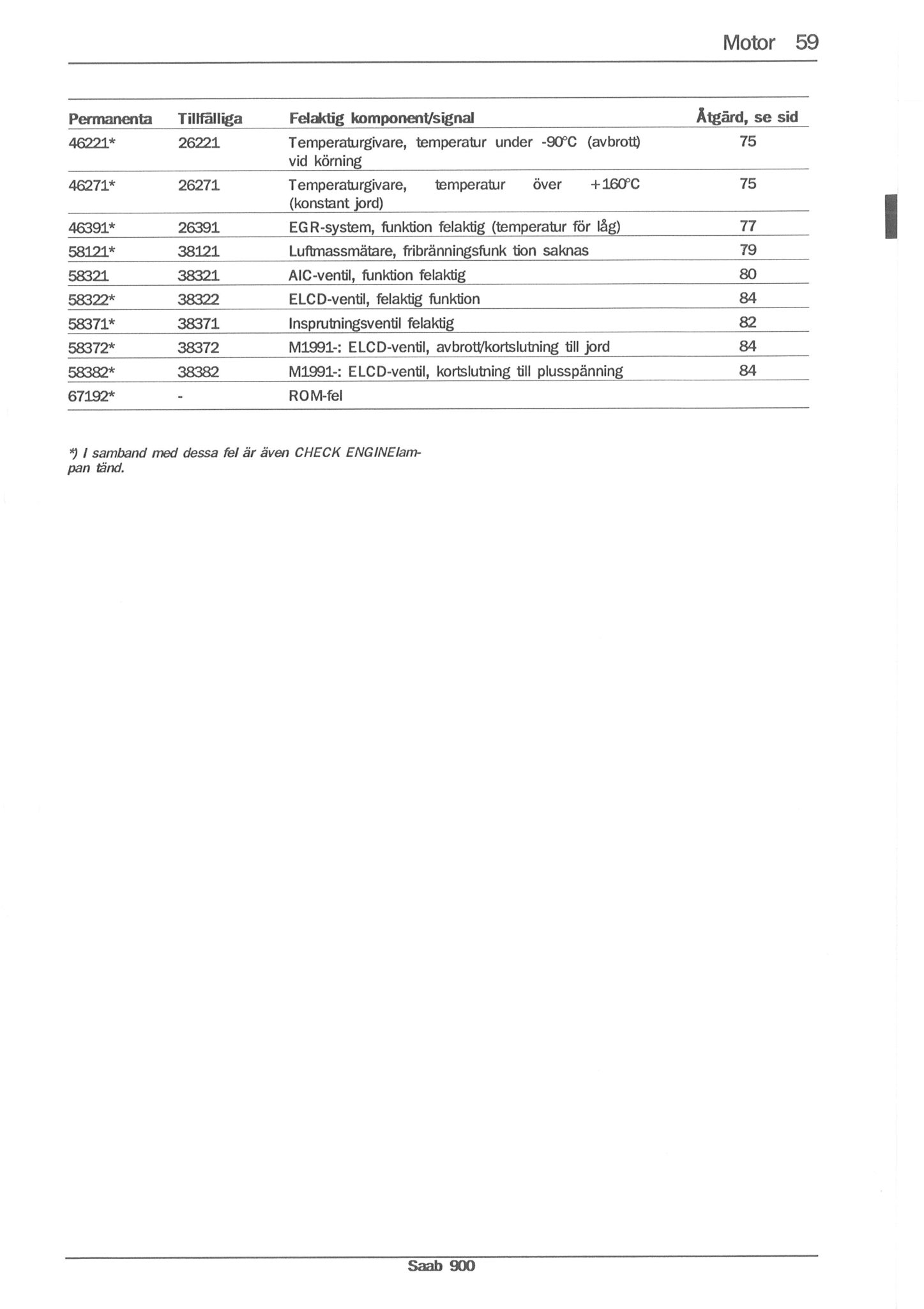

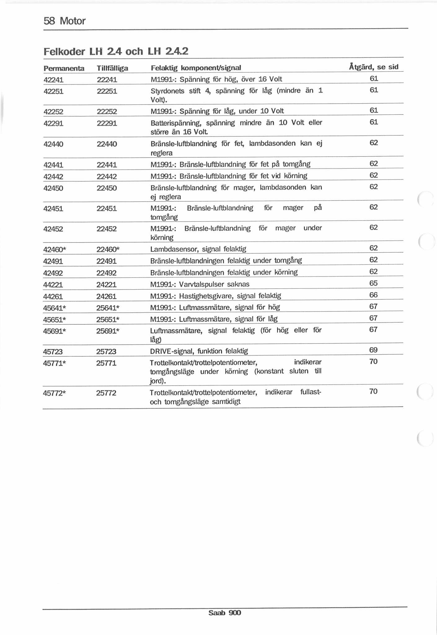

            Lär dig hur man blinkar ut koderna, det finns lite guider på nätet. sen kan du kolla vilken kod du får ut. här är alla koderna.
            Felkoder-LH2.4.2-1
            Felkoder-LH2.4.2-2
