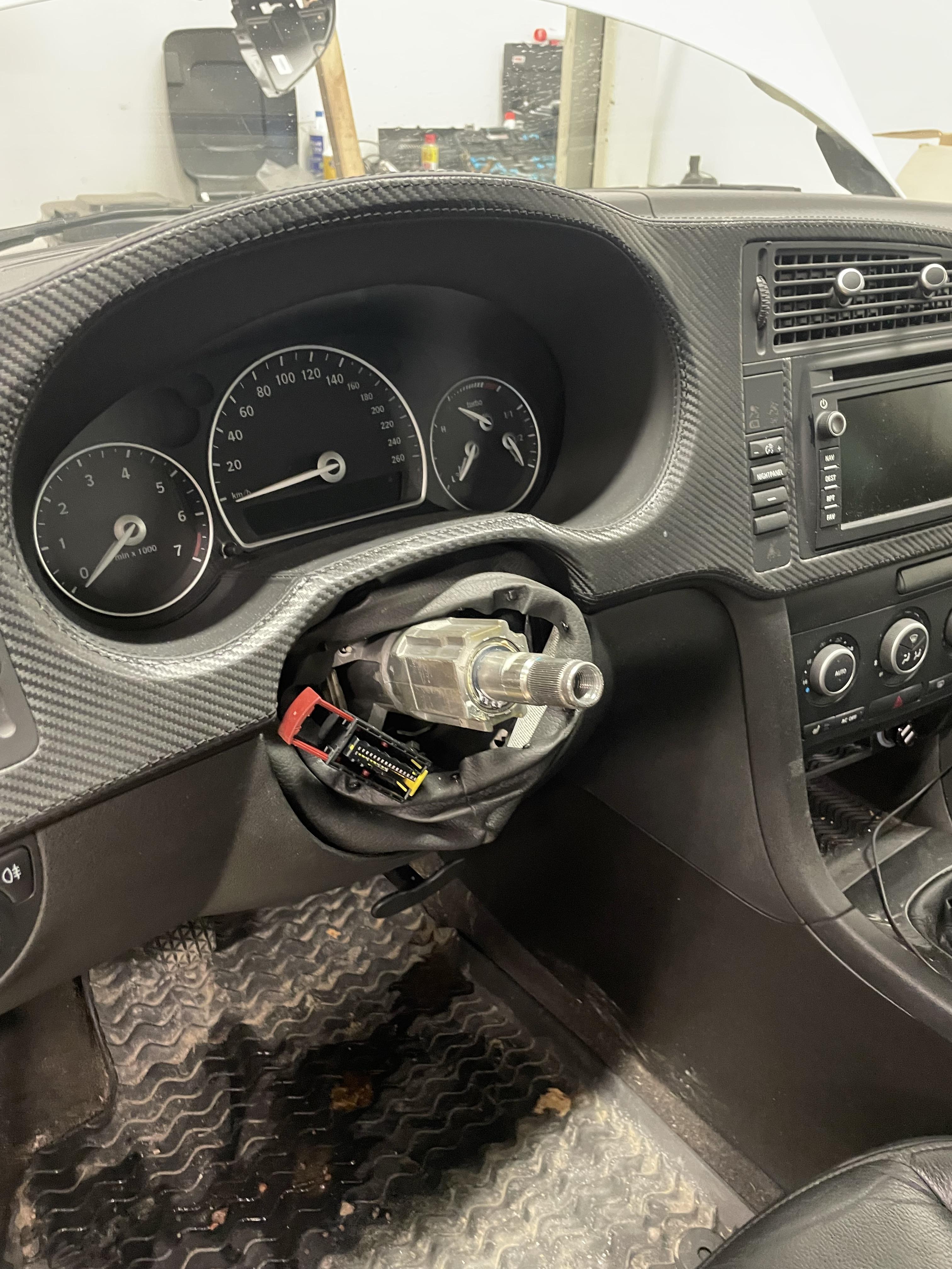

            Jag har märkt på senare tid att tutan har fungerat till och från, vid fullt rattutslag så tände sig även airbaglampan.. Tech2 visade felkoder från CIM. Fick bli en ny original CIM, monterade denna i helgen. Alltid lika läskigt att få bort airbagen men det gick fint. Blev programmering av CIM och nycklar med lyckat resultat! 😊👍 Vad skulle man göra utan att äga en Tech2 själv.. när jag skulle gifta in navigatorn så fick jag till svar av auktoriserad Saabverkstad i min närhet att detta var omöjligt att göra även med Tech2. Tog mig 5 minuter att göra detta efter jag köpt grejerna själv och sökt på Youtube.
