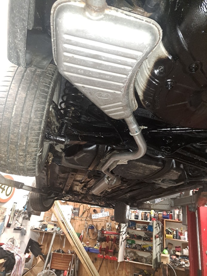

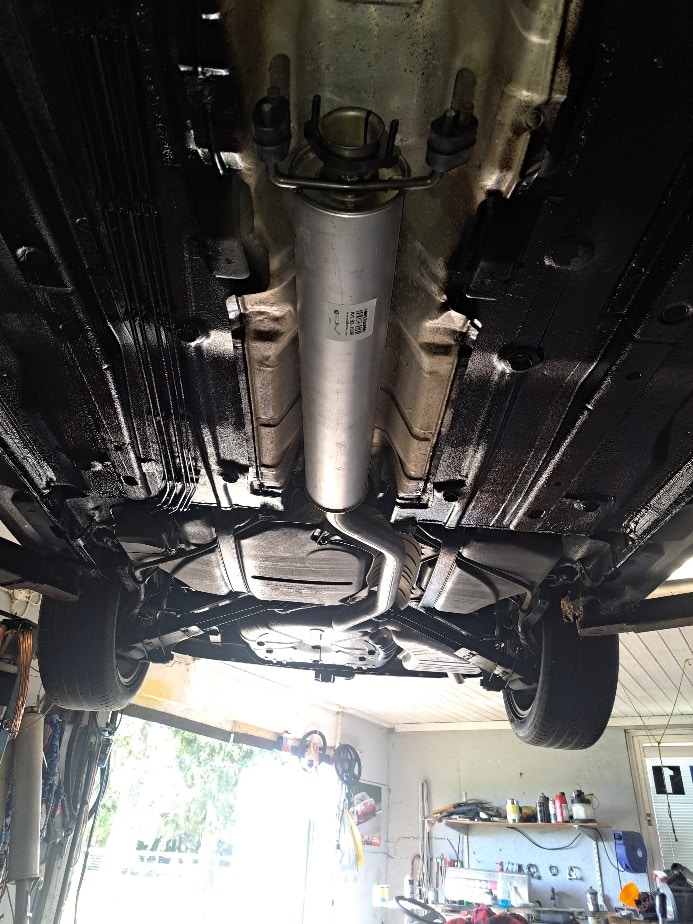

Äntligen är allt i bromsväg klart i bak ä väldigt nöjd

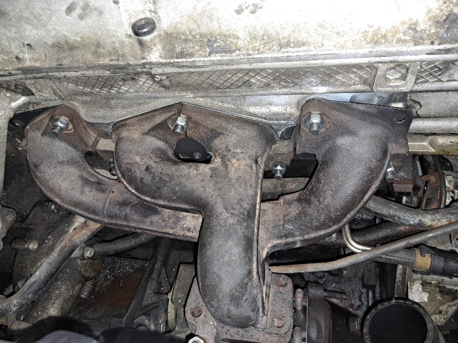

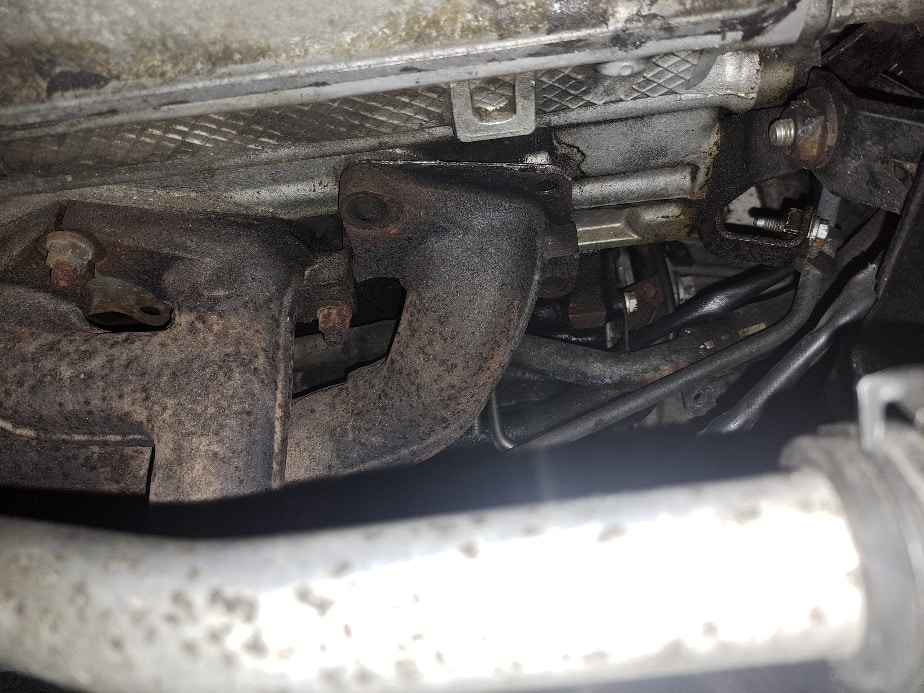

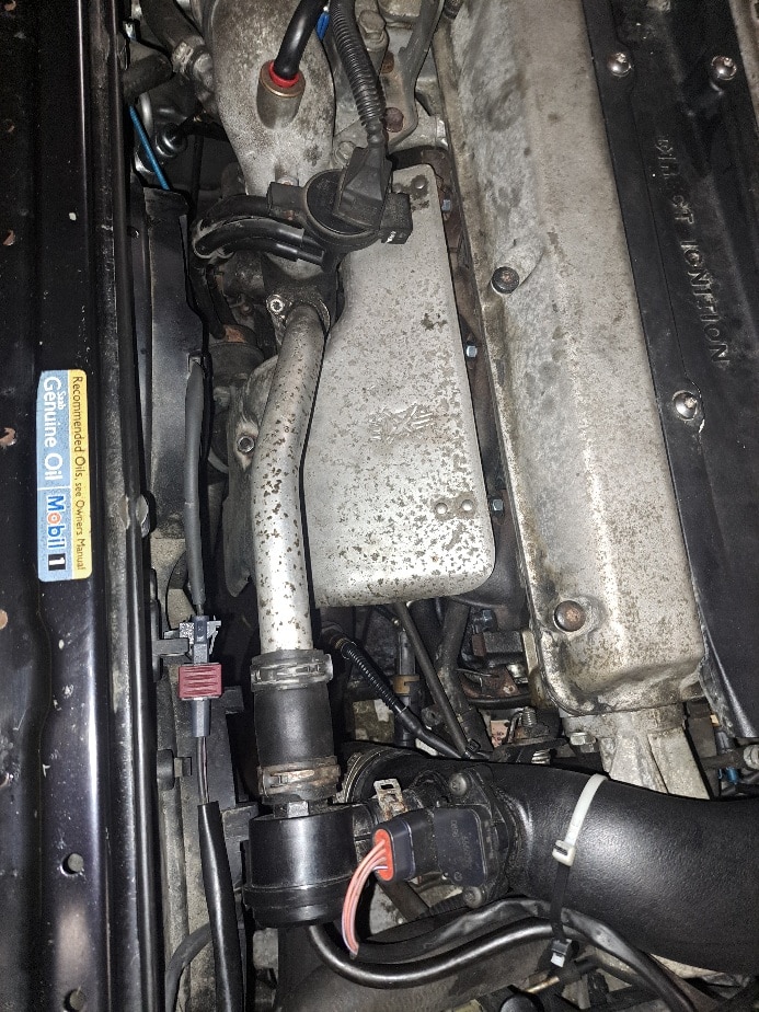

Jobbet fortsätter med 9-5 an.. skulle ta av värme skyddet för grenröret då ja skulle lossa dp för å ta ner oljetråget å göra rent . Då insåg jag att 2 pinnbultar gått av till grenröret. Så idag plocka jag av avgas system å grenrör å turbo. Sen svetsa ja på en stor mutter på varje pinnbult som gått av å jag hade sån himla tur å fick bort alla 3.. va en till som va av när ja tog bort grenröret.
Så i morgon åker oljetråget ner för rengöringing å sen montering igen. Sen ska det nya avgasystemet på å nya packningar till grenrör å turbo.. stay tune

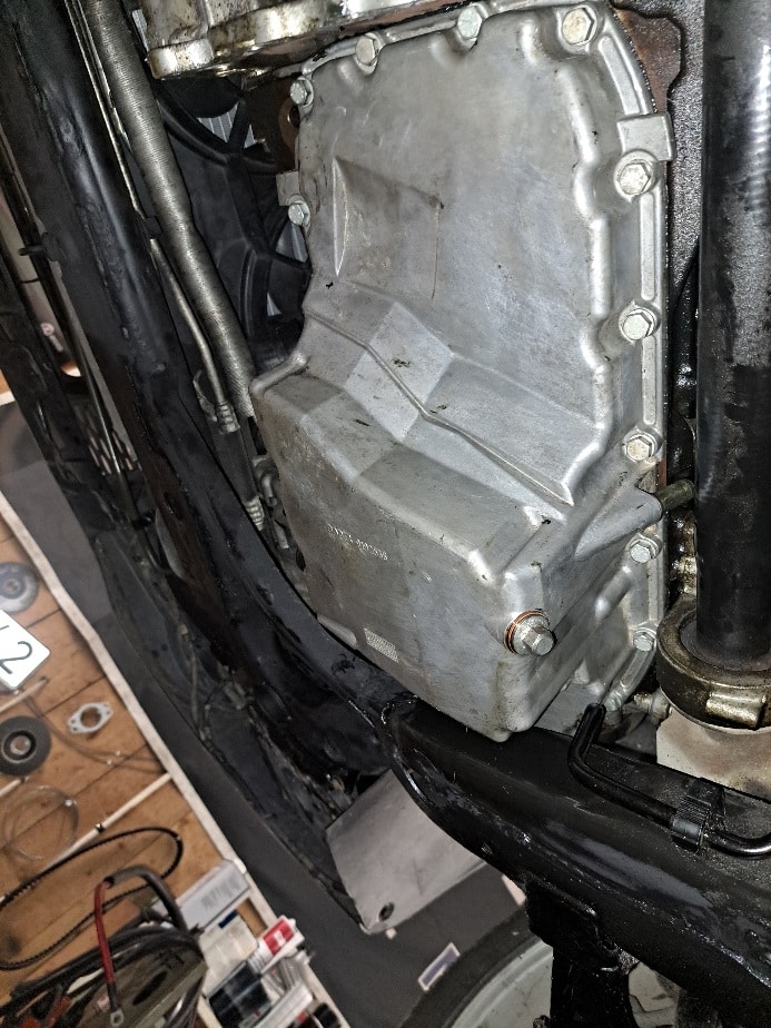

Idag har ja tatt ner olje tråget å gjort rent såg ganska bra ut…nu väntar ja bara på grenrörspackning å packningar till turbon..sen ska det nya av gassystemet på
april 9, 2026 kl. 06:35 #527320Tjena Niklas!
Väldigt vanligt att pinnbultar gått av till grenröret på dessa bilar men även 9000. Gött att få fixat detta.
Det är alltid lika spännande när man tar ner tråget. Jag har haft ”rena” tråg och tråg med gegga och spån i. Då blir det alltid mer jobb. Kedjor osv…
Kämpa på!
Kom på mig själv efter ja monterat oljetråget att ja använt universal gummi ringar å de va inte 100 bra. Så ja ångrade mig p beställde orginal till olje sil å olje röret under motorn på maptun..kommer väl i morgon. Tog 10 min å ta ner oljetråget en 2ndra gång…tur ja kom på mig själv…inte roligt å starta å olje lampan lyser eller fladdrar…mvh
Nu är oljetråget rengjort.
Va relativt fint.
Sen va 3 pinn bultar av men fick ut dom. Svetsade på srora muttrar sen släpte dom lät.

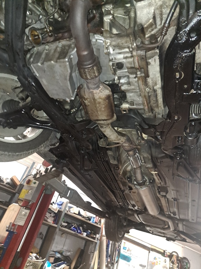

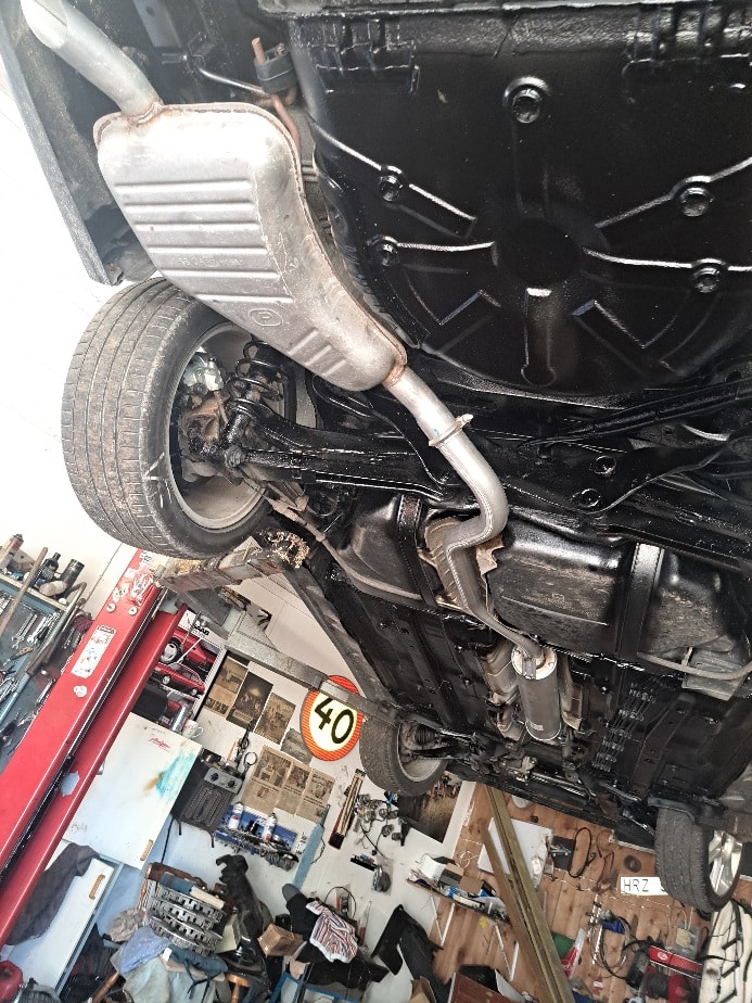

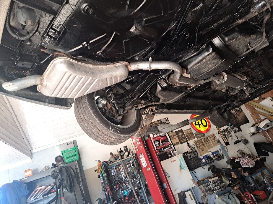

Nu ä alla packningar bytta överallt. Turbon kändes utan för mycket glapp..
Sem monterades ett nytt avgas system. .har besställt ny rem å spännrullar så det är i ordnng mvh walle
Jag kan rekommendera de längre pinnbultarna och distansrören som sitter original på de 4 ytter pinnbultarna. En repsats kostar runt hundralappen, men de inkluderar lite för korta pinnbultar för de 3 mittre som sällan behöver bytas.
