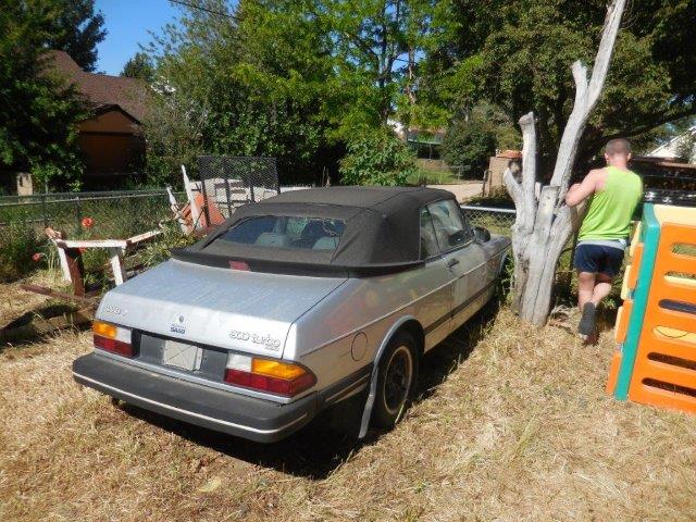

      Det här är bil nummer två som jag såg i en väns Facebook flöde i höstas. Jag slängde mig omedelbart på telefonen och köporder gick ut till en släkting som gör mycket affärer i USA. Min Farbror påstod mycket riktigt att den som lagt ut annonsen på Craiglist förmodligen låg och sov eftersom klockan var strax efter kl 03:00 där borta. Men det måste ha varit något i mitt tonfall som fick honom att lova att omedelbart skicka ett mail och förklara att bilen nu var såld till en hugad entusiast i Sverige. Efter bara en halvtimme återkom han med svaret att jag numera var ägaren till bilen jag funderat över i tjugo år. Det visade sig at säljaren var en Jerry Danner som har en Saab verkstad i Denver och han låg minsann inte och sov om nätterna. Jerry berättade att han och en vän från den lokala Saab klubben hade åkt till Laramie i Wyoming för att hämta bilen hos en numera sjuk ägare som sedan några år låtit bilen stå på sin bakgård och förfalla. Bilen hade under sin tid endast haft en ägare och var väldokumenterad, men hade troligtvis gett sin ägare många härliga mil efter vägen för den var välanvänd men helt rostfri.

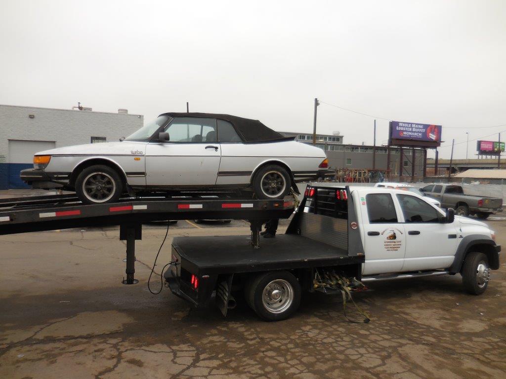

      Nu började min långa och plågsamma väntan eftersom bilen inte skulle skeppas ut från Los Angeles till Göteborg förrän i slutet av Januari så gjordes det ett avtal att bilen skulle få stå vid Saab verkstaden i Denver för att i slutet av Januari påbörja sin långa resa mot Sverige.
      unnamed-2
      2015-01-14-13.20.08
      Först fick den åka biltransport från Denver via Las Vegas till Los Angeles. Beskedet jag fick då var att bilen skulle komma till Göteborg, Sverige den 23 Mars i år, det gjorde den inte utan det tog ytterligare en månad innan jag fick lägga min hand på dess cabställning och försiktigt smeka den medhårs. Nu är den i Vilhelmina och ska få sig en liten uppdatering innan det kan bli aktuellt med besiktning och en tur mellan Kyrkan och Volvo med vinden i håret och med dom kvarglömda skinnhandskarna på händerna och solglasögonen lätt vilande på nästippen och det där leendet som bara jag kan ha när livet känns så där extra lätt att leva, men det blir en annan historia.

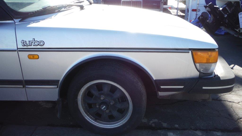

            Som du förstår så var detta en gammal dröm för mig att hitta just denna bilmodell. Resan från Göteborg var ett äventyr i sig. När jag skulle hämta upp bilen så strejkade mitt dragfordon en Saab 9000 Cse Sport -92 och det är ju inte så skoj när man befinner sig 115mil hemifrån så det blev första bilen jag fick bogsera bort på trailern. Den bil jag köpte har haft en väldigt torr tillvaro det kan man bland annat se på den väldigt spruckna instrumentbrädan. Den är också varit flitigt använd, det syns på resten av inredningen och knapparna. Men en ägare och han har fört en loggbok över den ända från augusti 1986 och framåt. Tittar man på miltalet och vad som angivits som sista service verkar den vara komplett ifylld. Den känns som ett riktigt bra objekt som ska gå att få riktigt fin. Sen något som kändes extra roligt var att bilen står på en Shelby designad fälg som fanns i tillbehörskatalogen 1986 i USA, hur det var i Sverige har jag faktiskt ingen aning om.
