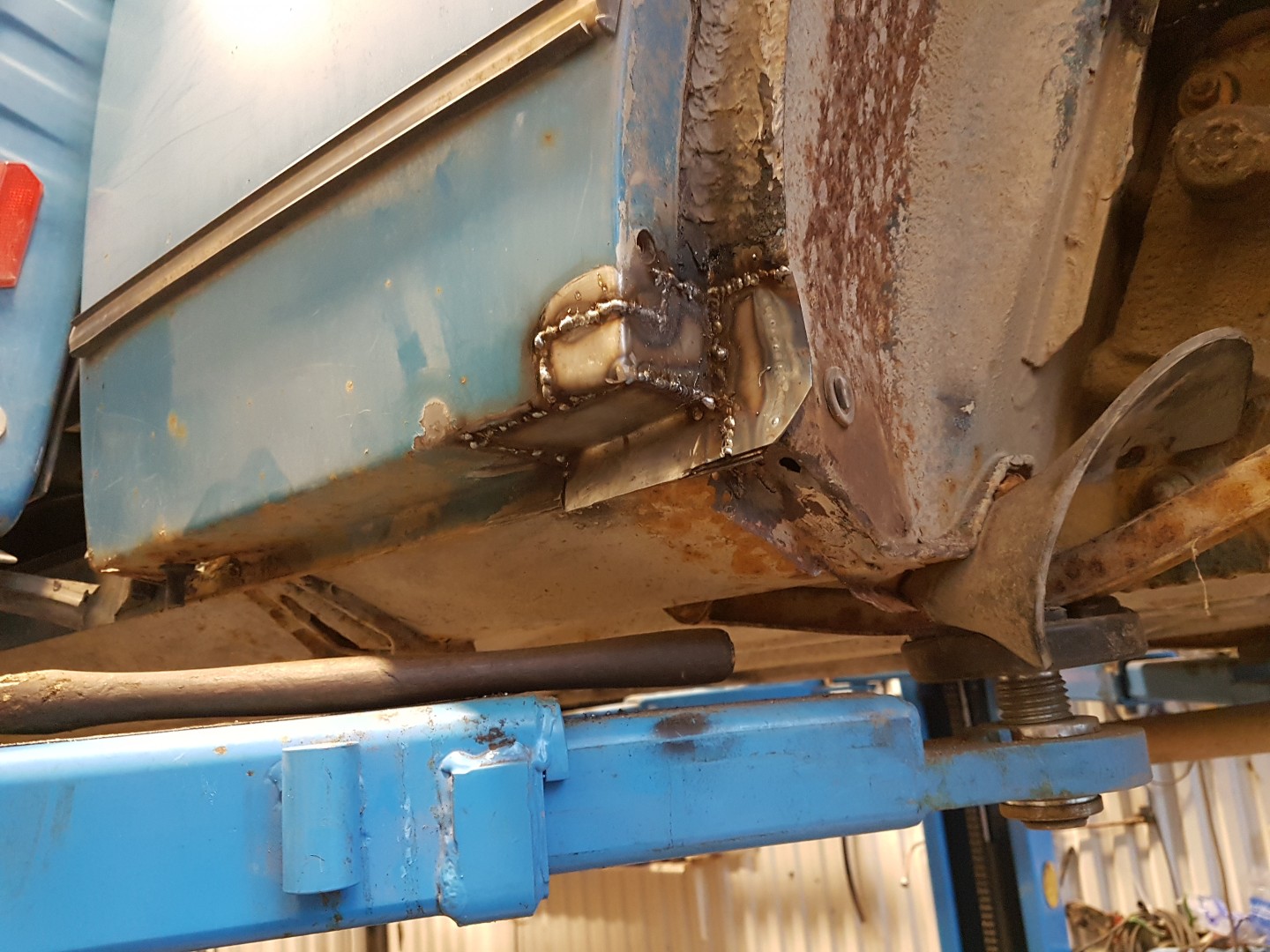

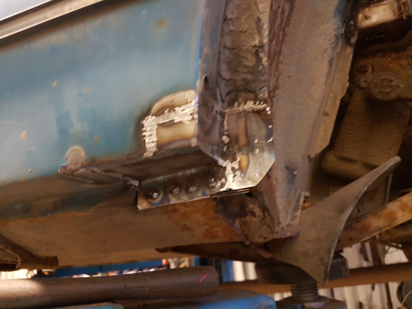

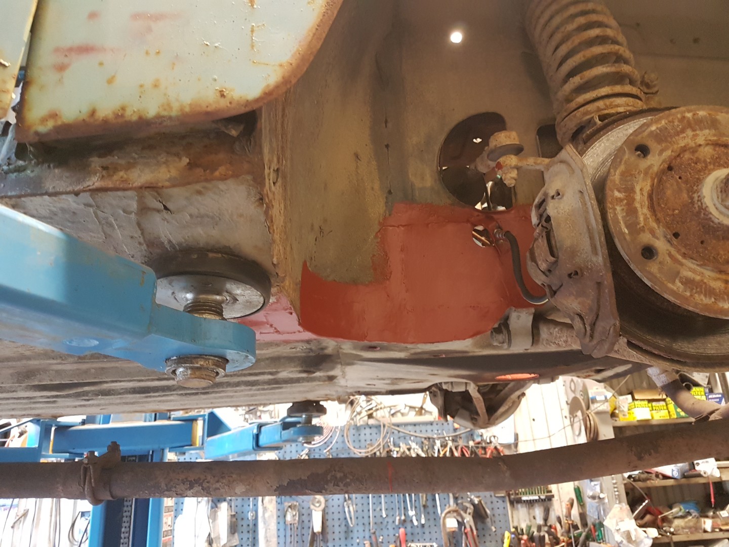

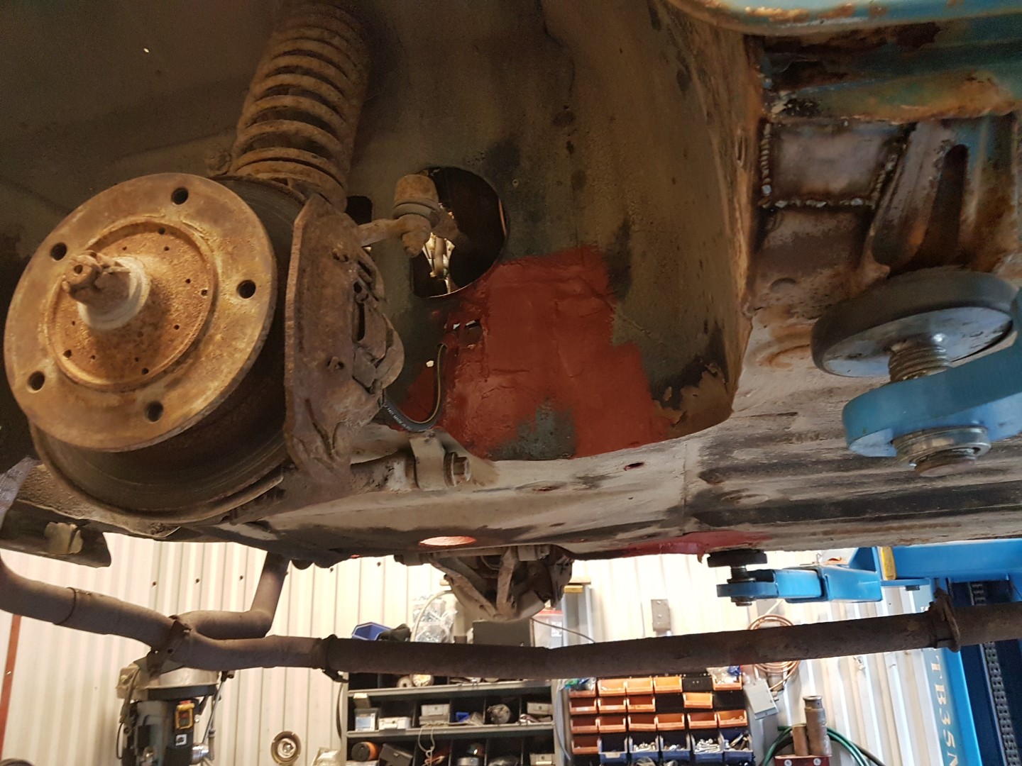

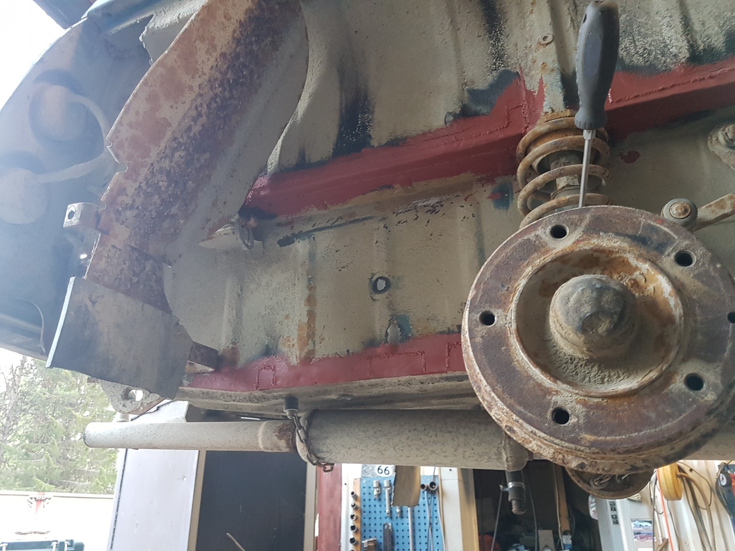

                  ”Ska bara lägga igen något hål i hjulhuset fram” JOJO det blev en faslig massa arbete

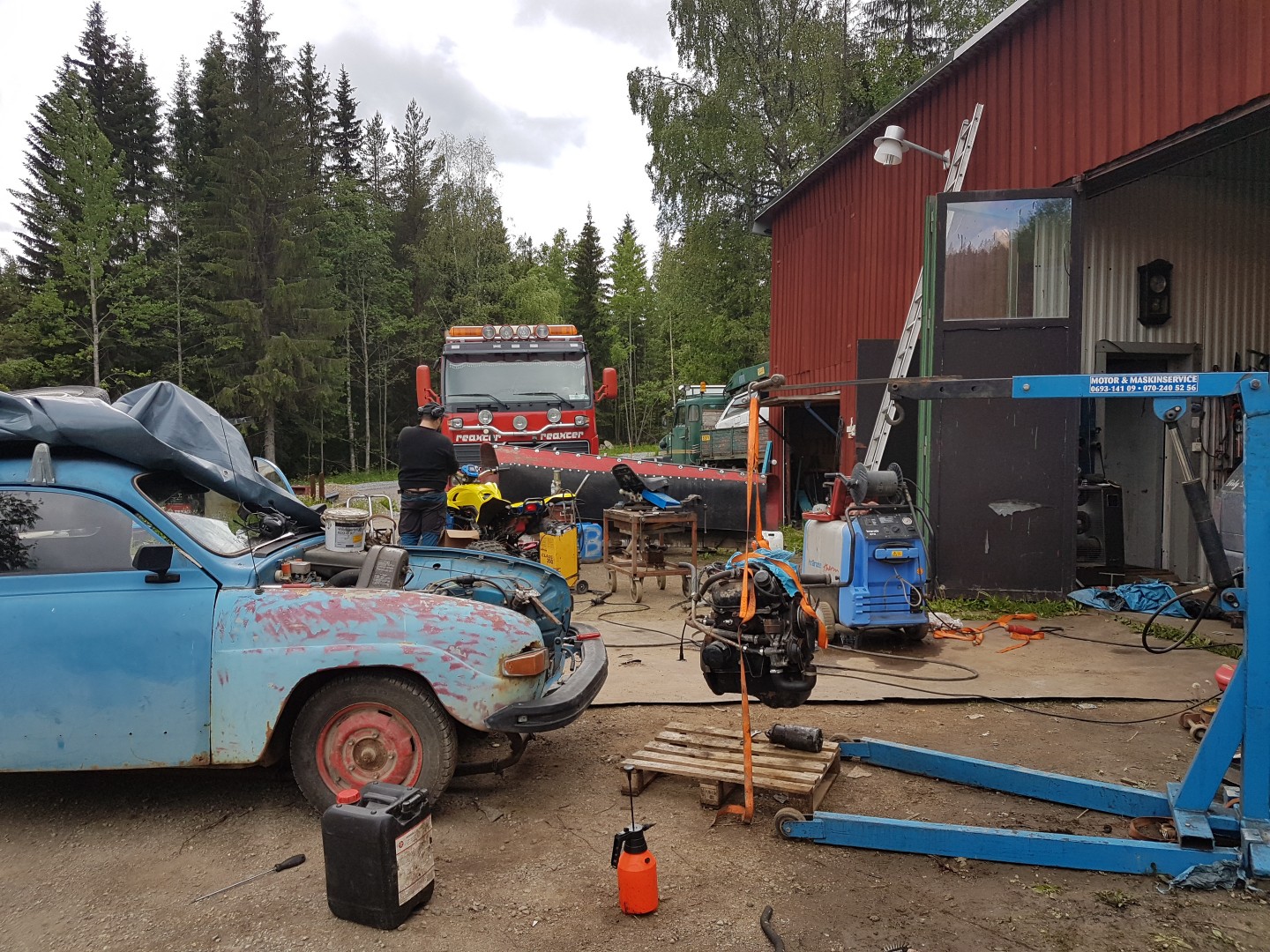

                  Nu var det nära, bara motor och stolar kvar,men då var Murphy framme. Givetvis skulle jag spräcka framrutan när jag smörjde sjusteringen på förarstolen. Tog en kväll extra att byta ruta. Totalt fullsmockat var det med projekt ute på planen dessutom.

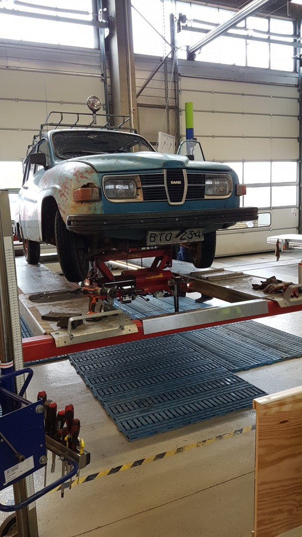

                  Inte gick det bra att besikta heller,förmodligen eftersom bilen var en hög delar bara dagar innan den skulle visas upp. Dessutom försvann brytar-avståndet lagom till att jag skulle lämna den åt provaren. Svårstartad och med tjurig kopplingscylinder lunsade den ändå sig in på lyften.
                  Underkänt blev domen, men den var solidare än den såg ut åtminstone. Han knackade inte ens på den. Jag tar det som att reparationen godkänns åtminstone.
                  1. Varselljus vänster fram ur funktion
                  2. halvljus, vänster, för lågt.
                  3. Stötdämpare, bak, ur funktion
                  4. handbroms, vänster bak dålig verkan
                  5. bromsslang, vänster fram, lös
                  6. CO långt över mätbart.
                  7. Hastighetsmätare ur funktion.
                  Har fixatt allt förutom stötdämparna, men det löser sig nog.

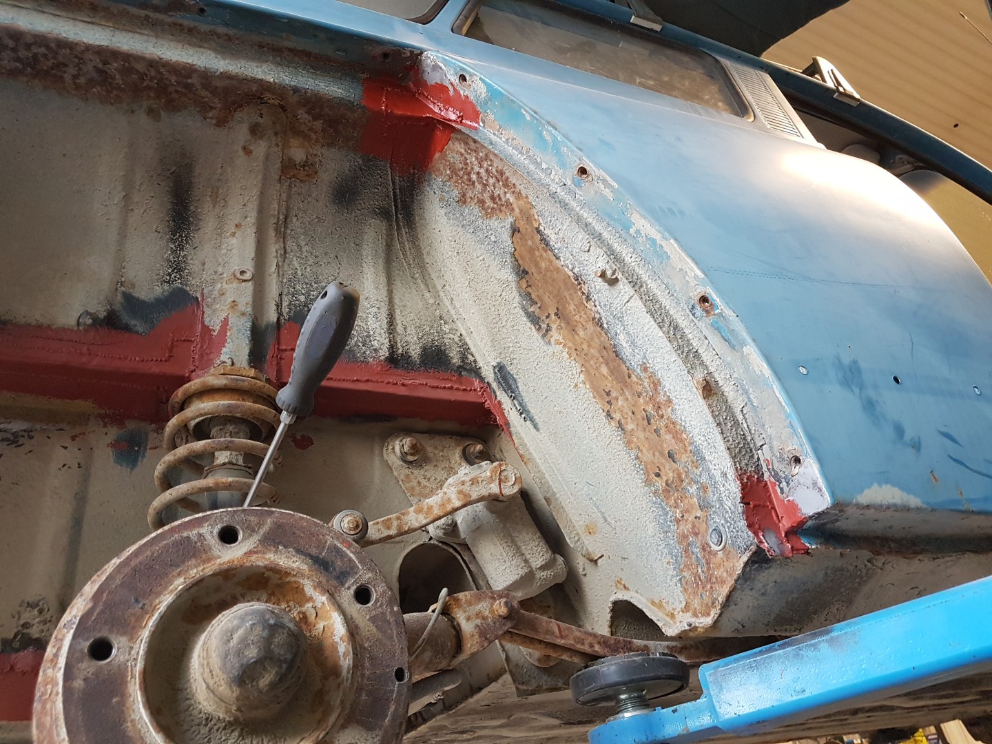

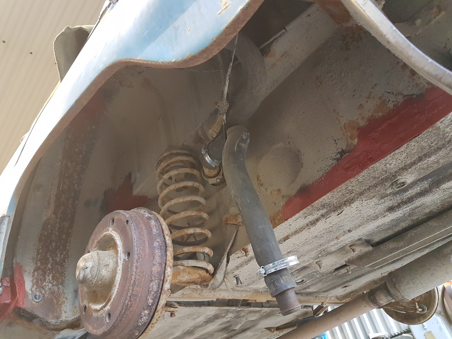

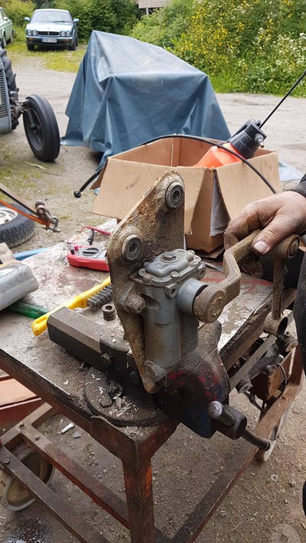

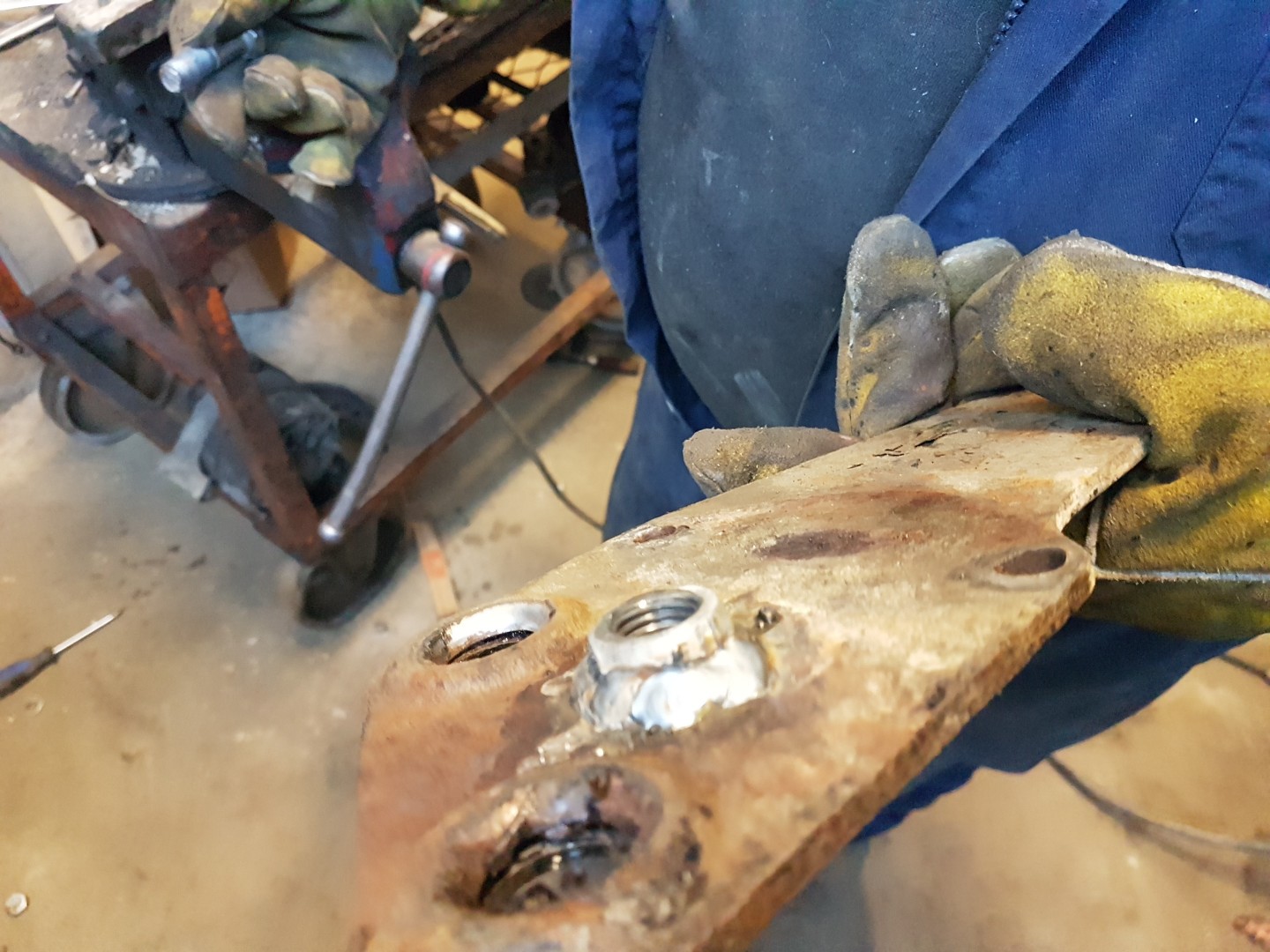

                        Knäledsdämparen sopslut, glappade så mycket på axeln att oljan rann ur.

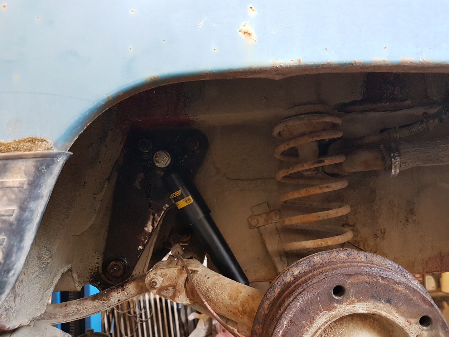

                        Efter lite slösurfande hittade jag en tråd där det pratades om knäledsdämparna, där nämndes det i ett inlägg ombyggnad med vanliga dämpare.
                        Beställde dämpare och monterade efter lite funderande med gott resultat
                        20190718_195953
                        20190718_191422
                        Det blev en otrolig skillnad i väghållning, och godkänt fick den på besiktningen, nu får man dundra runt i två år till
                        • Det här svaret redigerades för 7 år, 4 månader sedan av Eklund.
                          juli 20, 2019 kl. 13:04 #461408
                          Ah, man kan utnyttja knäledsdämparens fästplatta, smart! Trodde man måste fram med svetsen.

                            Can you tell me what Monroe shocks they are?
                            I might do the same to mine.
                              juli 22, 2019 kl. 10:38 #461456
                              They are Monroe R1061
                              I used M16 bolts, on the rear axle, I simply cut the existing mount off att the base of the threads. I then welded the bolt to the remaining mount and trimmed it to lenght. Putting the shock on is tight against the body but it works.
                              The upper mount was made by drilling an 18mm hole where i wanted it. I then welded a M16 nut to the old mounting plate and trimmed a bolt so that it held the shock snuggly but without touching the body on the other side of the plate.
                              There’s probably a better way of doing it but it’s how I did it. Sorry for the terrible english.
                                juli 23, 2019 kl. 10:26 #461495
                                Thank you for the info – I’ll make a note (still doing the bodywork at the moment).
                                Your English is superb!
