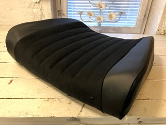

Interiøret er levert bort og jeg har lagt frem idéene mine for salmakeren. Fortsatt litt hemlige. Blir klassisk Saab med en lite twist.Bakaksel

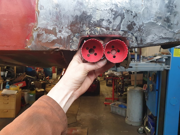

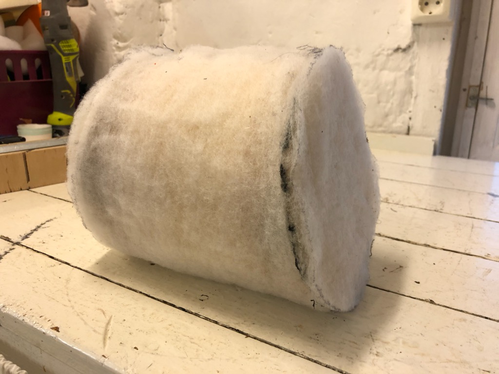

Hoppsan… 1,5 år sedan sista uppdatering… gårsdagens kreation… hackade till en liten plåtbit att ha över avgasröret… landade på att liten hagelbössa med 2 x 2″ rör passar stuket på bilen…

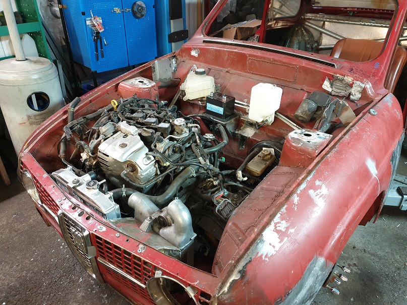

Lite vad jag pysslat med framme på bilen sedan sist…
1. Hade tur og fick tag på en Saab 900 Turbo IC i aluminium
2. Intak för IC byggt
3. Luftintak byggt
4. Special fästen för huvgångjärn bakkant på plats
5. Montorhuv modifierad för öppning i bakkant

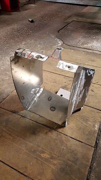

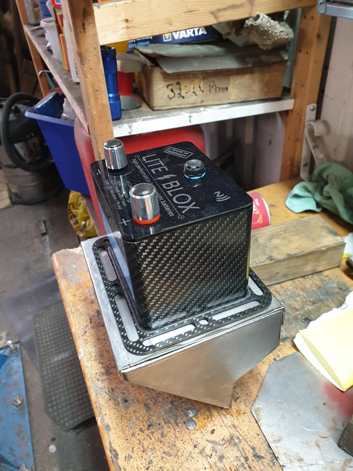

6. Racing batteri köpt in och egenbyggd batterihylla på plats
7. Kylare köpt in och fästen för kylare på plats
8. Fästen för expantionskärl på plats
9. Spolarbehållare från Biltema och fäste gjorda
10. L-lister knäckta och svetsade mot innerskärmar
11. Avrinningslist knäckt
12. Hål för V4 torkarmotor tatt upp…kan ladda upp lite annat senare om intresse finnes..

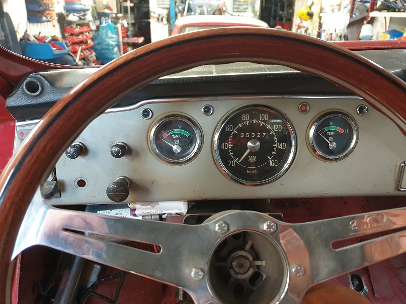

Litet smakprov på inredningen… instrumentbräda blir moddad den också… måste centrera instrument efter breddning av hjulhus och flytt/ny rattaxel… och kanske blir det något bus här 🙂
