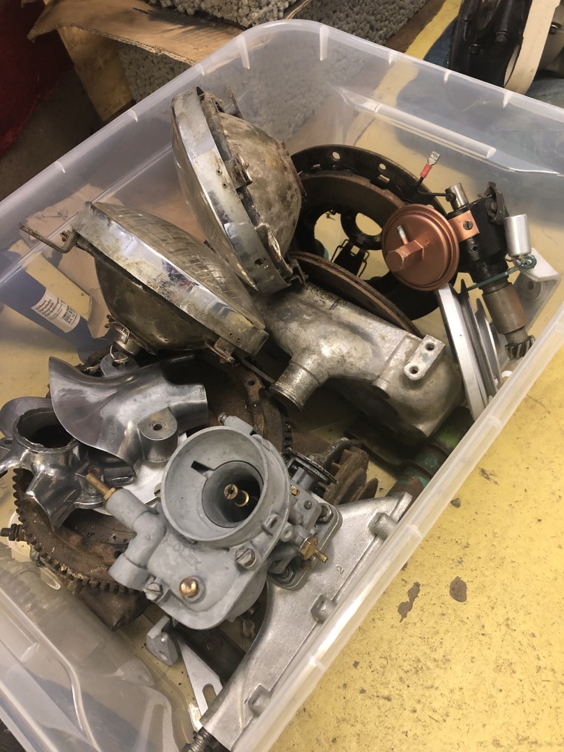

        Till bilen medföljde en hyffsat komplett motor i delar. Enligt vad som sades ska den vara portad och åtminstone ha nya kolvringar. Ska bli kul att kolla igenom och sätta ihop den framöver.
        1E8B4C2E-F9E8-40CF-8187-9B361EE6CB0C
        A84D57D0-60B6-4FAC-9DBB-3B2EB3A78F66
        Senare köpte jag även en extra motor (som sitter fast) för att kunna ta delar ifrån eller för att se om den går att få loss. Jag saknade växellåda men kom över en treväxlad som stått still länge, men som förhoppningsvis är ok efter ursköljning och oljebyte. I bilen sitter en rattstång för 4-växlat så en annan sådan behöver jag också. Alla jag pratat med säger att det är 4-växlat man ska ha, men jag är lite sugen på att testa 3-växlat, om inte annat för att själv förstå varför man ska ha 4-växlat.
