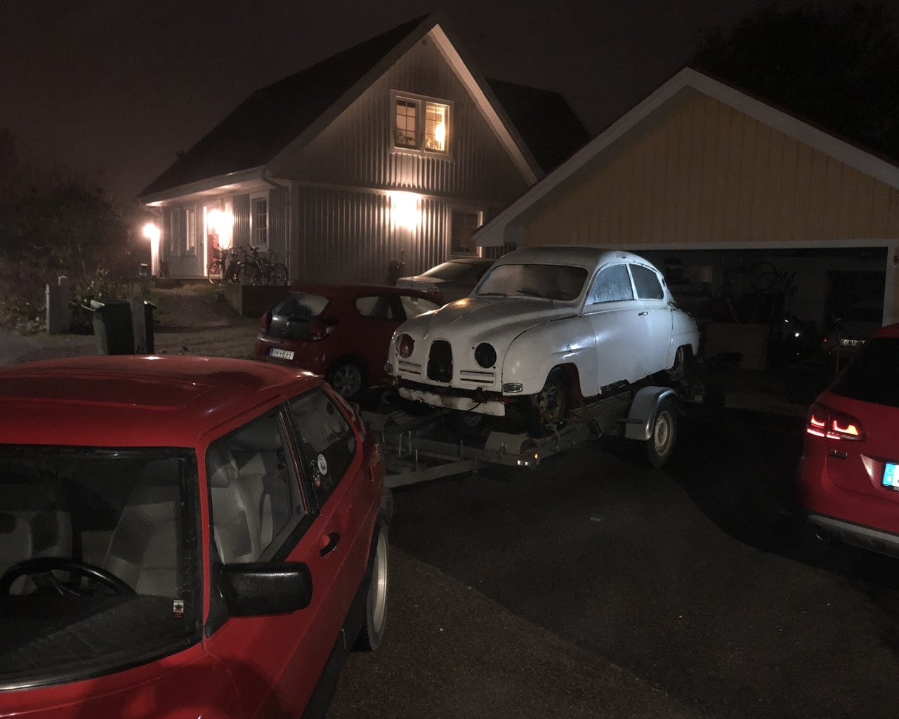

      Detta blir en lite annorlunda tråd där bilen istället för att renoveras är inköpt för att plockas isär och skrotas. Det känns lite vemodigt att ge upp hoppet på en gammal bil, men jag anser att den är bortom räddning och att delar gör större nytta på andra bilar.
      Tanken är att plocka bort de delar jag behöver eller tror är bra att spara, sen kapas bilen och skrotas i delar.
      Bilen stod ca en timma hemifrån men blev ett litet äventyr att få hem pga bland annat dimma och årets första halka. Här lastar vi av och är rätt nöjda när bilen kommer in i garaget.

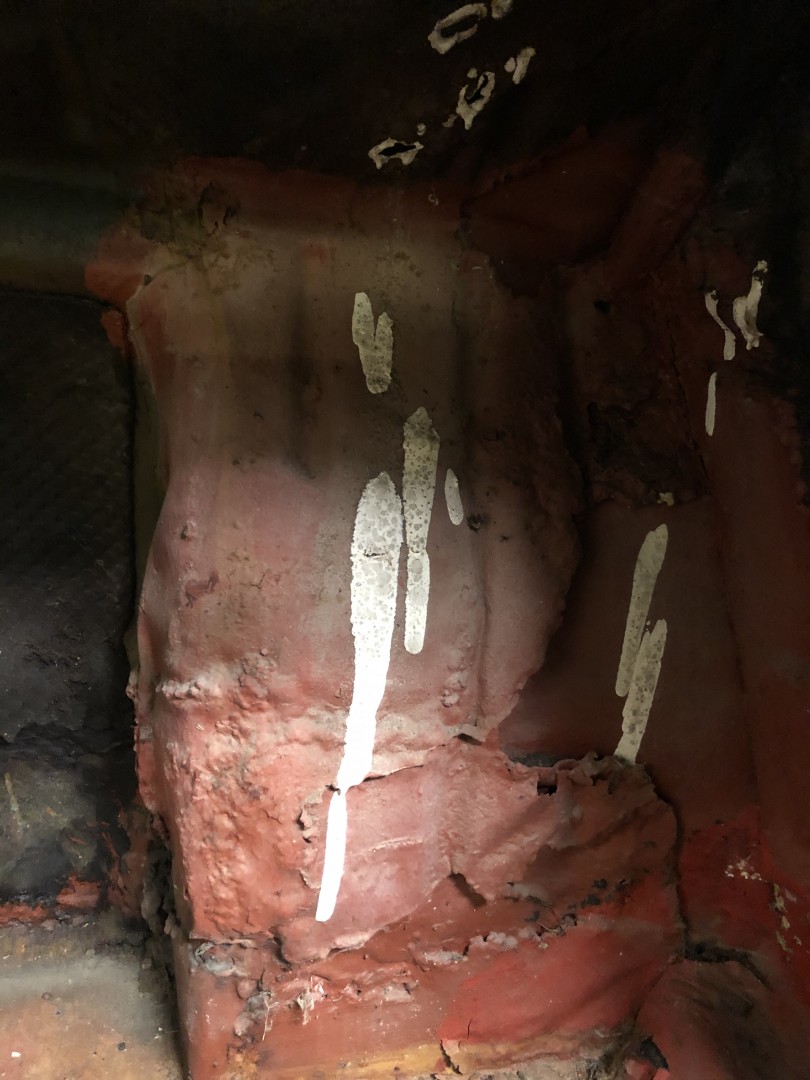

      Idag har jag granskat bilen lite, det uppenbara är höger bak, men det mesta på bilen verkar svetsat och blivit dåligt igen.
      6C273836-FAA1-4709-8413-AECAF1308943
      0F6B577E-7AB7-45FE-97DA-3C7E1C8CA80A
      På flera ställen verkar det som att plåten klätts men någon form av tyg som sedan lackats över. Det släpper rätt bra så antagligen är det väldigt rostigt under.
