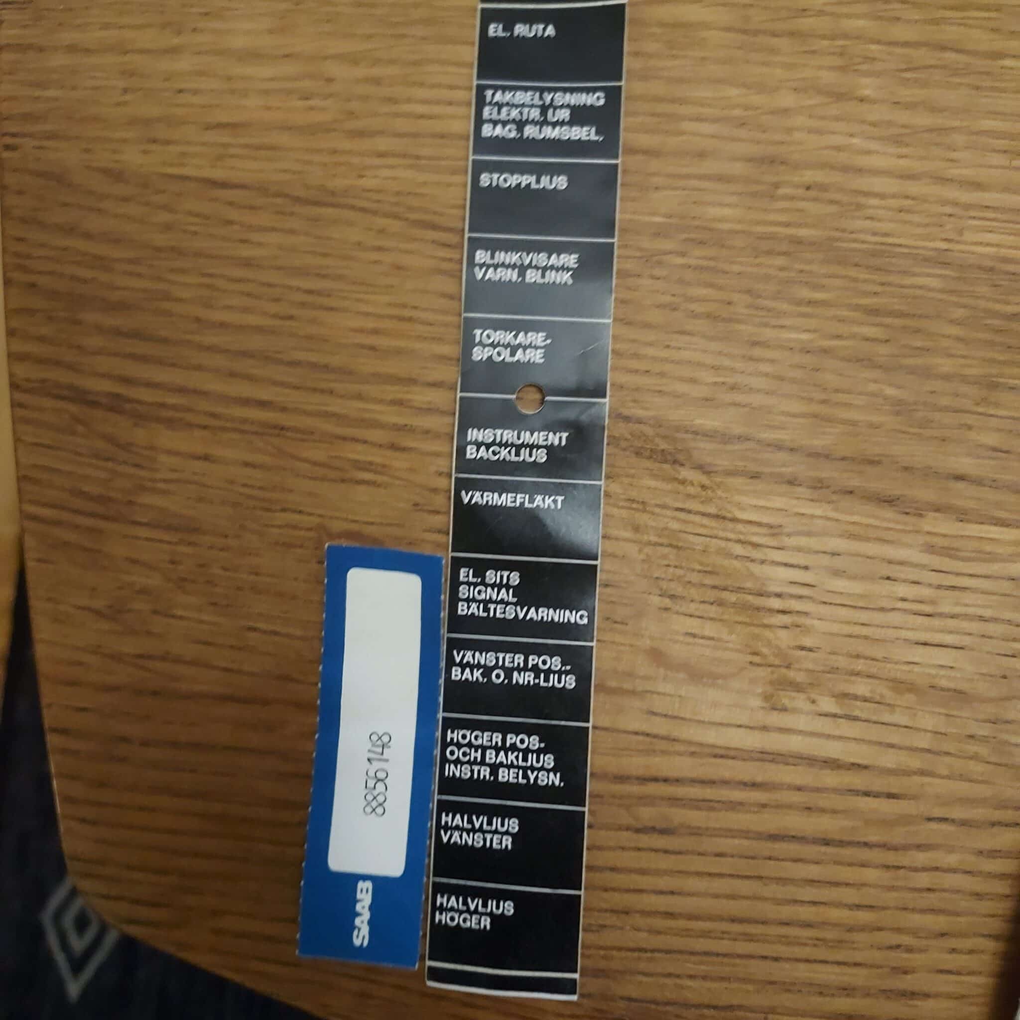

        februari 13, 2024 kl. 23:18 #513648
        Hej Ivar. Hade en ny etikett till säkringsdosan. 8856148 som gäller från -77. Hoppas du kan läsa ut den. Annars får du höra av dig.
          februari 13, 2024 kl. 23:19 #513649
          20240213_231054
            februari 14, 2024 kl. 10:02 #513651
            Tusen tack Göran, sparad och utskriven för att ha i bilen.
