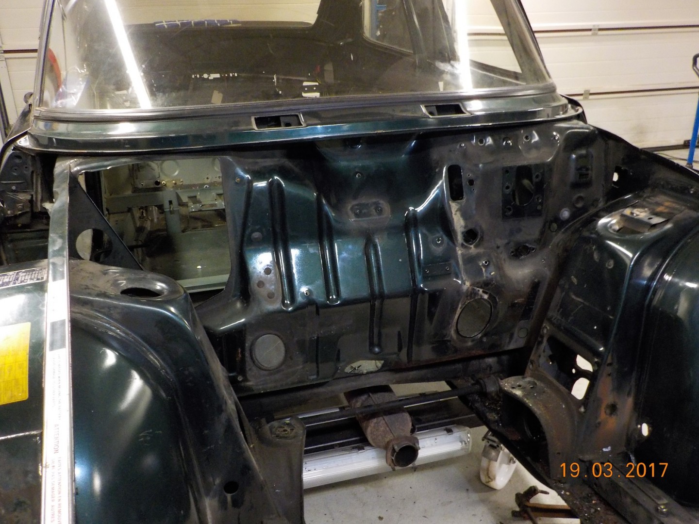

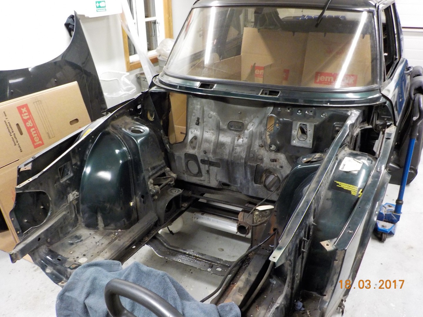

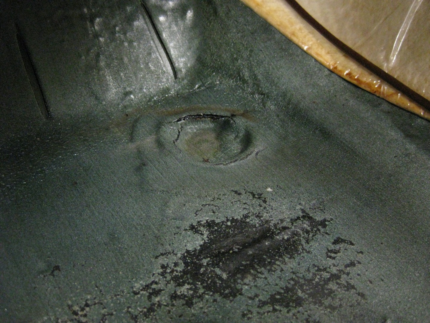

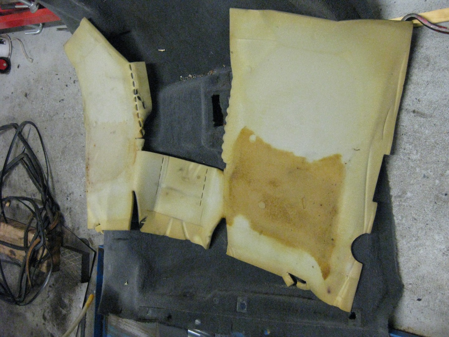

      Bilen bliver et stort tomt karosseri på et tidspunkt.

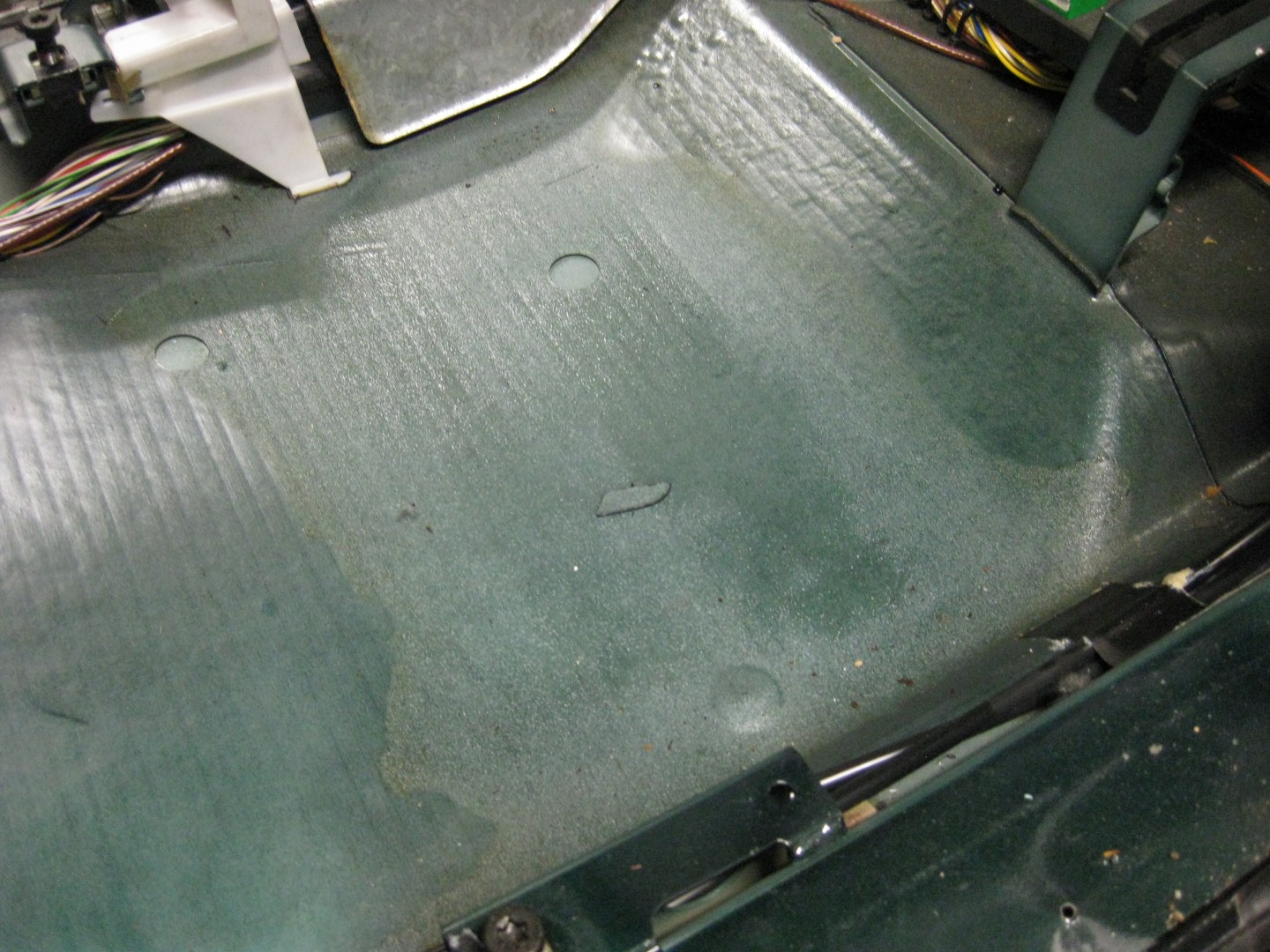

      – Gulvet / isoleringen bliver pillet op på grund af en tidligere utæt hed med noget flydende væske som har fået min opmærksomhed. Det har opløst noget af isolerings materialet i bunden af bilen. Se foto.
      Bilen får komplet ny lakering udvendig og sprøjtet ind i bilen også. Alle rude kanter, ”huller ud” til rat stammen, varme box etc etc bliver lakeret inde fra også. Gulvet får ny maling inkl bagagerummet. Samt nyt isolering 😀
      Motor rummet bliver sodablæst og lakret på ny.

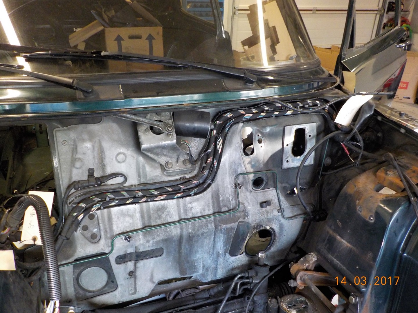

      Føre side.
      IMG_5107
      V.F
      IMG_5123
      Bag føre sædet
      IMG_5110

        mars 2, 2017 kl. 07:51 #427493
        Rätt vanligt att det på något sätt kommit in vatten och runnit från främre delen till bakre bakom framsätet. Det var lika på min -92:a när jag började blocka ut inredningen och hittade fuktiga mattor mm. Men det var inget allvarligt och lätt fixat. Kolla så det inte ligger fukt mellan golvplåt och dämpmassan bara.
          mars 11, 2017 kl. 20:40 #427975
          Tak for tippet! Det rigtig godt at høre.
          Jeg er bekymret fordi mit bliver ikke tørt og det er klisteret. Tror det er kølervæske, eller bremsevæske som har været i bunden af bilen desværre. Men dämpmassan bliver fjernet og bilen bliver lakeret i bunden med epoxy maling 😀

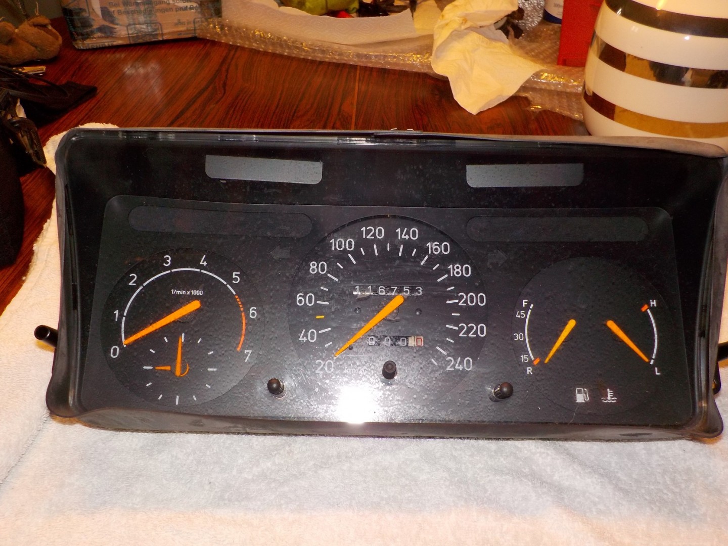

            mars 11, 2017 kl. 20:48 #427976

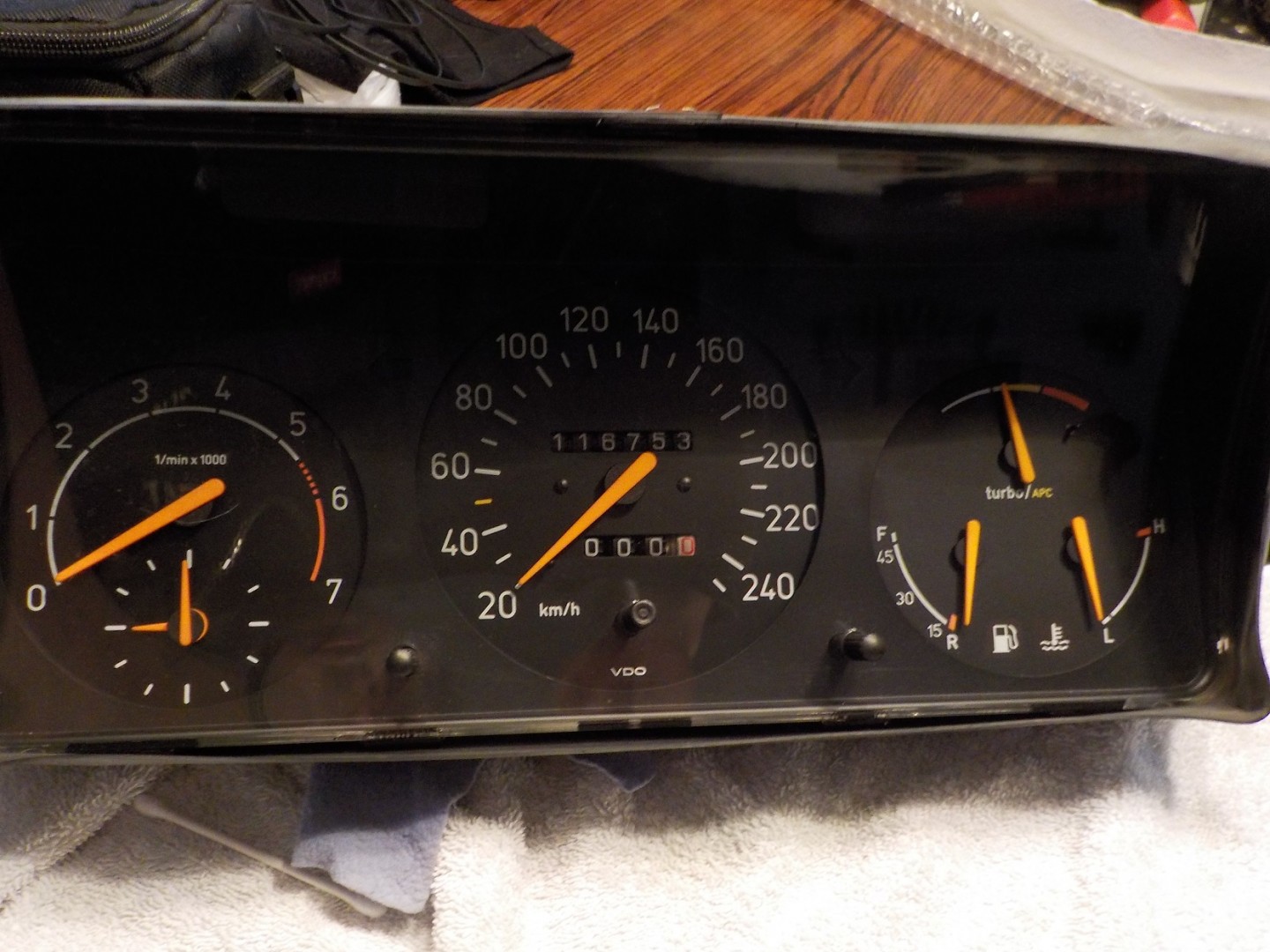

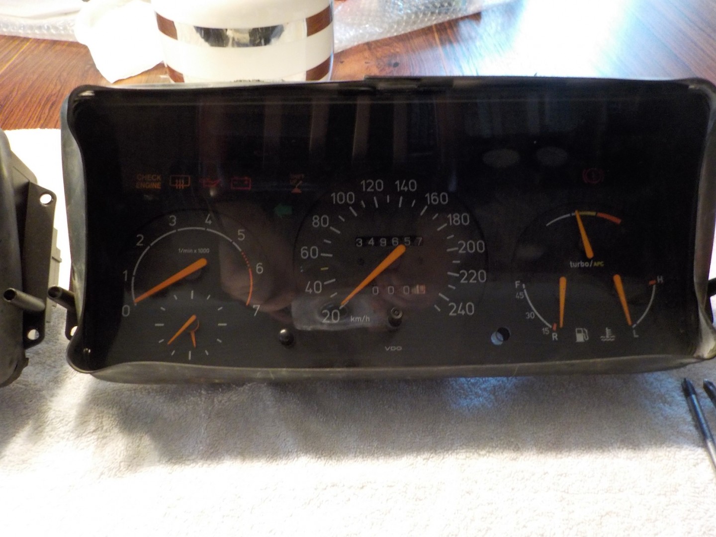

            I forbindelse med konverteringen fra LPT til FPT, måtte instrumentet ændres til ”turbo mätare” MY92
            Originalt LPT
            DSCN0064-Lille
            Doner FPT
            DSCN0066-Lille
            DSCN0077-Lille
            Klar til montering 😀
            DSCN0081-Lille

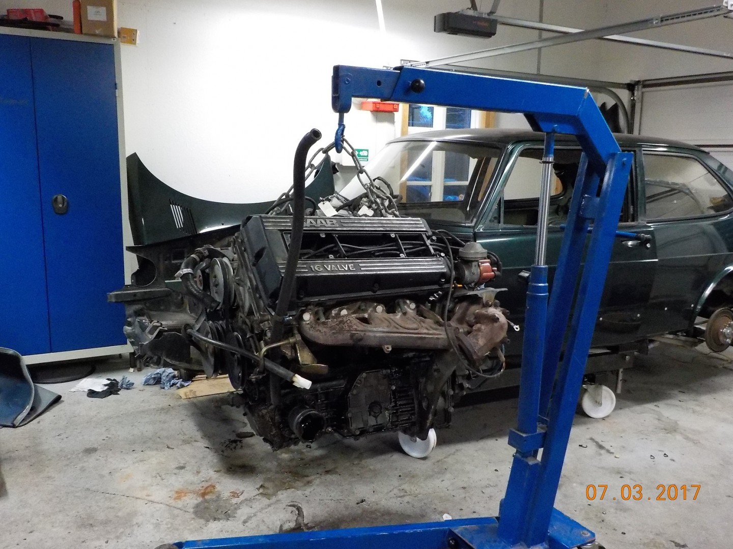

              mars 11, 2017 kl. 20:51 #427982

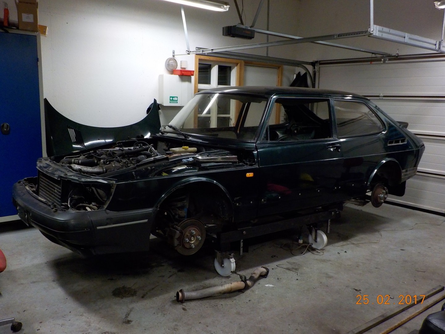

              Tilbage til garagen efter dagen operation. Tid til demontering af motor/gearkasse
              DSCN0116-Lille1
              DSCN0118-Lille

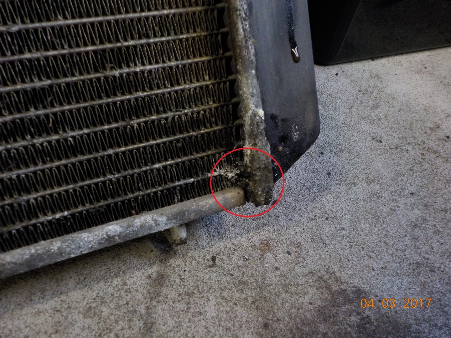

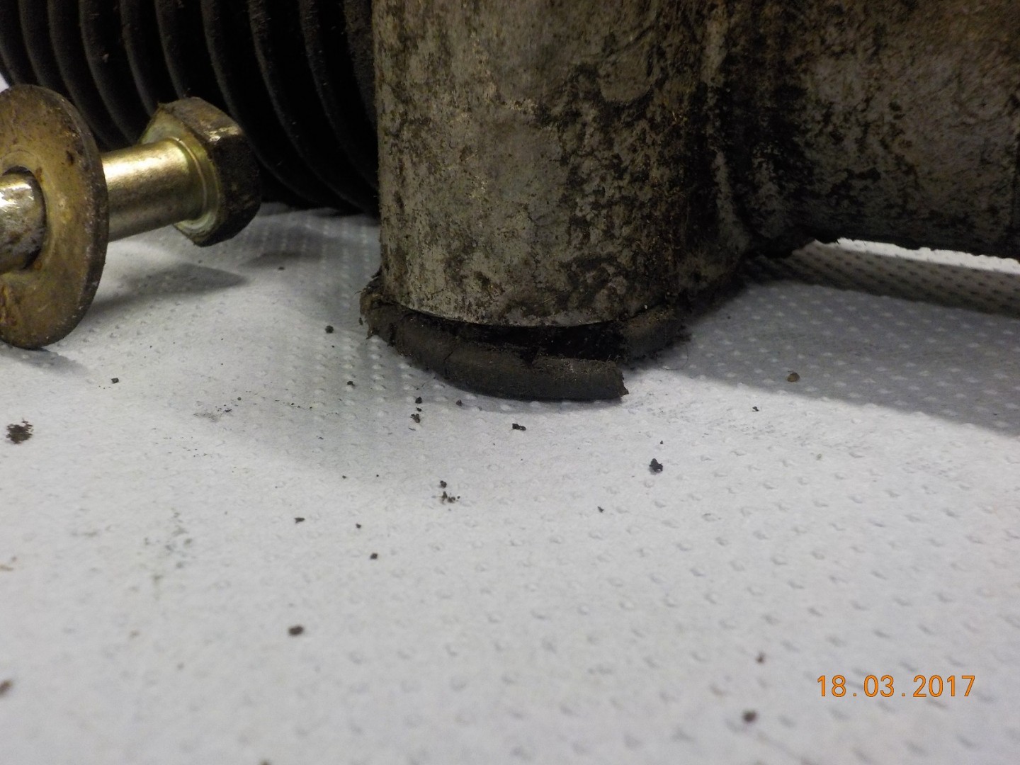

              Original SAAB køler 😀
              DSCN0213-Lille
              Desværre utæt i hjørnet.
              DSCN0214-Lille

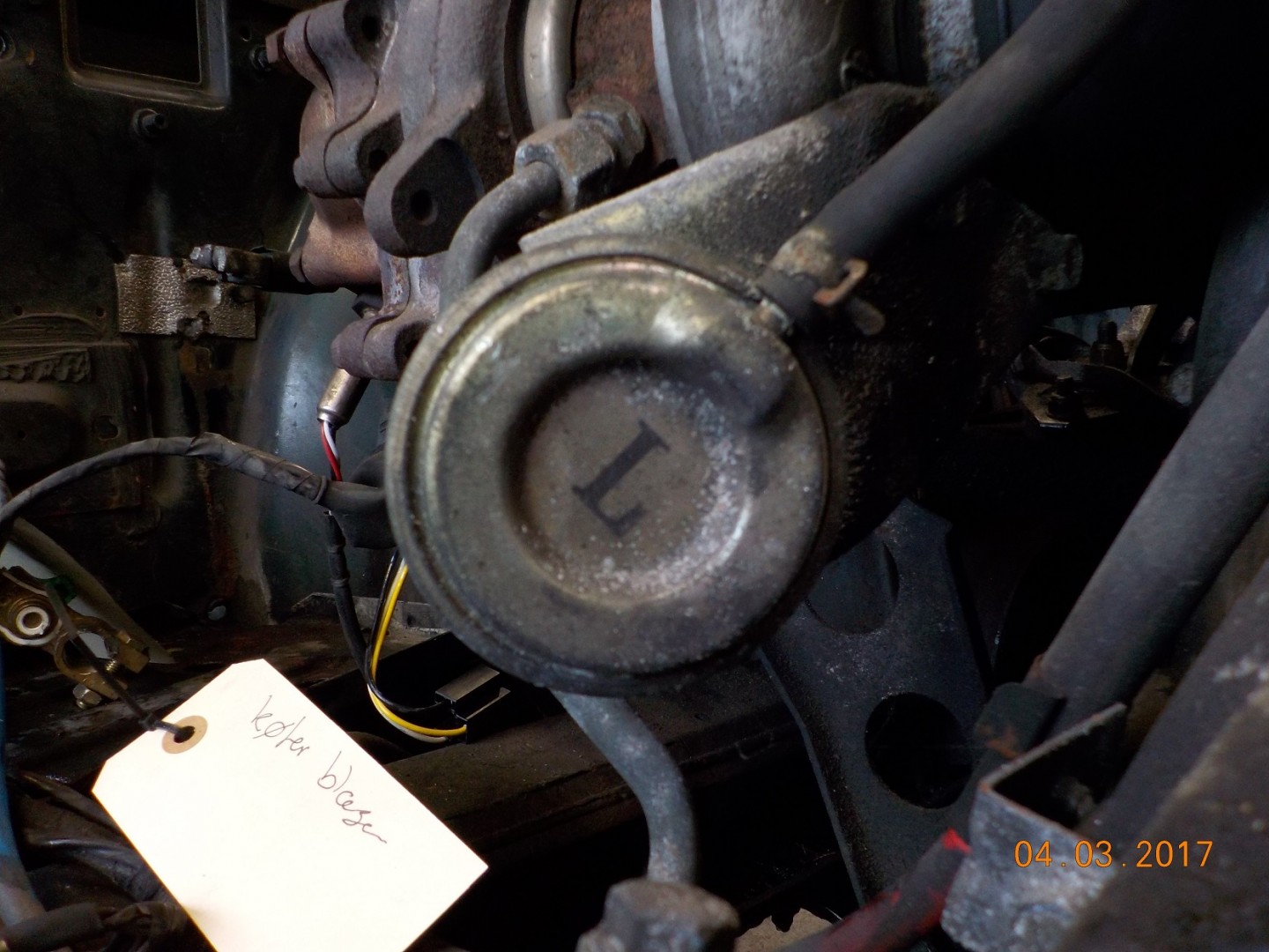

                Lidt kontrol af Turbo:
                Mits turbo på sin plads, original SAAB
                Tænker L = LPT ;D

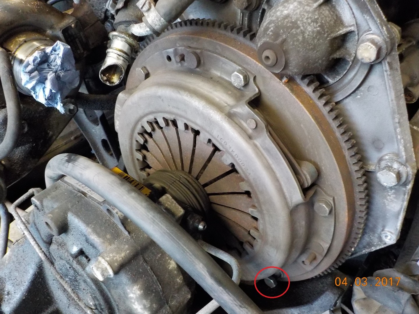

                  mars 11, 2017 kl. 20:59 #427992

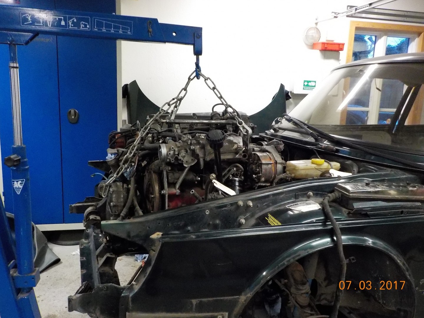

                  Inden motor bliver demonteret fra karosseriet, bliver koblingen demonteret. Hvilket var en stor overraskelse :O
                  OBS på bolten!!!
                  DSCN0246-Lille
                  Inte bra….. :/
                  DSCN0335-Lille
                  Koblingen har måske været byttet af tidligere ejer. Vil kontroller for dato stemplet på koblingen sener.
                  Arbejder videre på motor demontering 😀
                  Fordi bilen er født med AC, måtte jeg montere løftepunkt fra en uden AC.
                  DSCN0338-Lille
                  DSCN0343-Lille
                  DSCN0346-Lille
                  Rengøring behøves! 😀

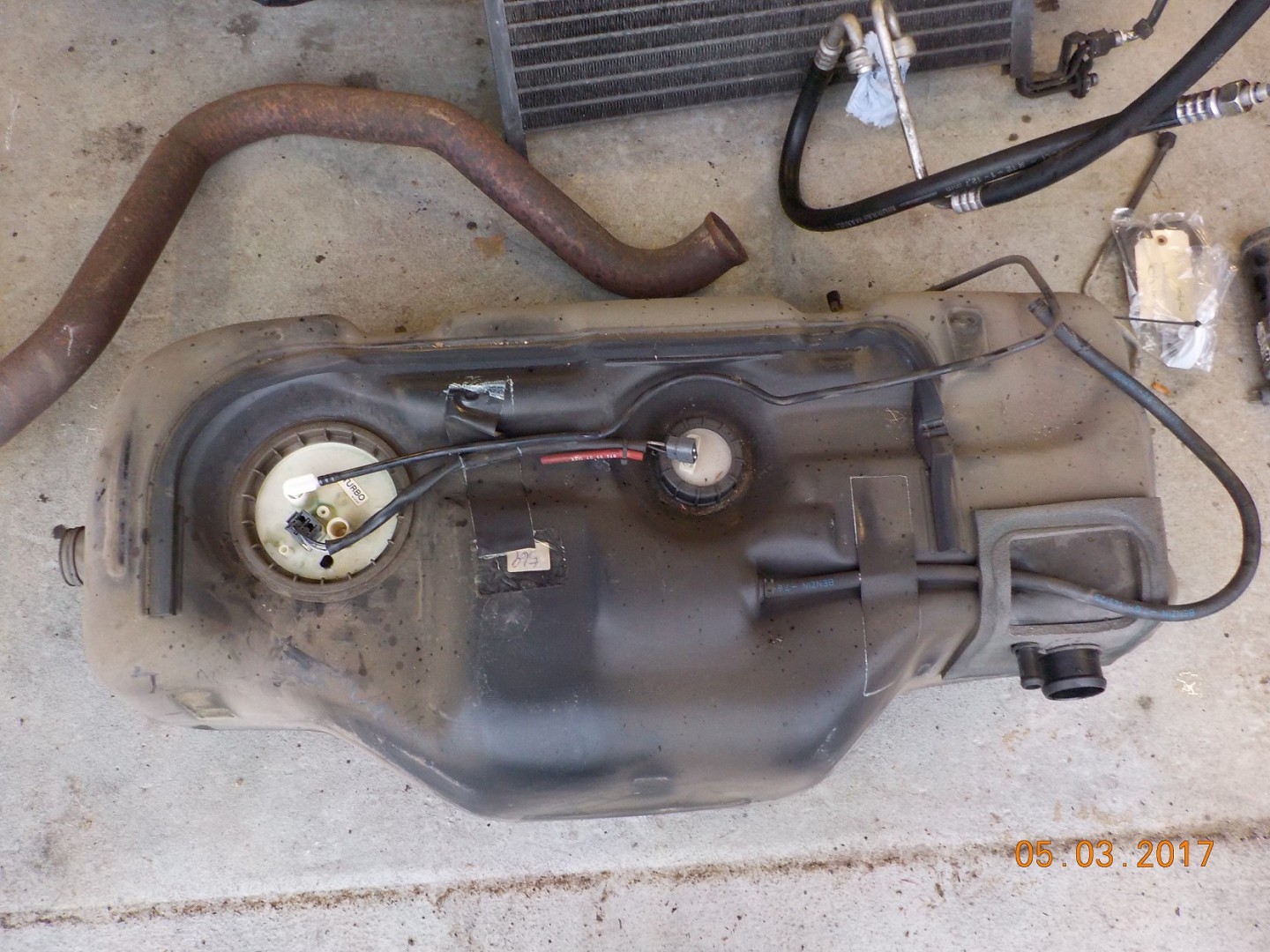

                              Tanken blev afmonter i samme omgang.
                              Rigtig fin stand

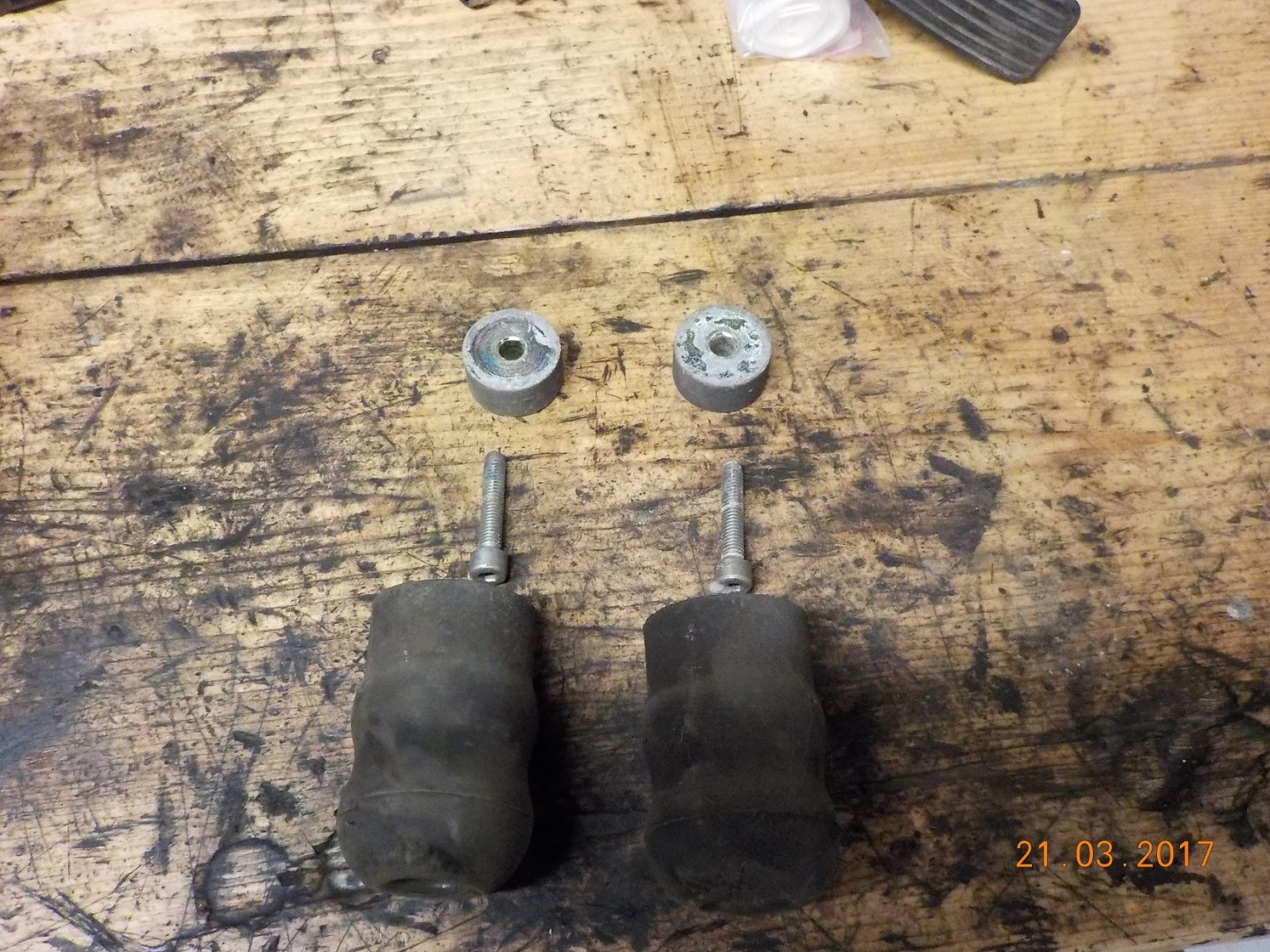

                                mars 28, 2017 kl. 21:15 #428648
                                Der bliver arbejdet videre i garagen 🙂
                                – Dejligt sommeren er kommer hen over os, og dagene er blevet mere lyst!
                                Afmontering af bagbro:
                                DSCN0487-lille
                                1 stk, næsten komplet bagbro
                                DSCN0489-lille
                                Efter monteret støddæmper?
                                DSCN0491-lille
                                Ser pænt ud efter sine 25 år
                                DSCN0494-lille
                                Rigtig fin stand på disse ”stødpuder”
                                DSCN0504-lille
